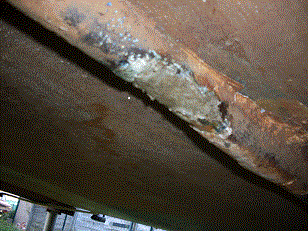

merci de m'aider, voici la photo
SDC10444 2.gif (31.87 Kio) Vu 8014 fois
Re: bois
votre photo est bien petite pour juger, mais d'ores et déjà:
Le marron que l'on voit sur la photo semble être l'antifouling. Il faut intégralement le virer pour revenir à ce qui protège la résine polyester.
Savez vous si la protection de stratification polyester/fibres de verre est protégé par un top coat polyester ou par un système époxy ?
Ensuite, il vous faut meuler proprement le bois abimé pour obtenir une surface propre.
Dans le "trou" ainsi délimité, venez appliquer le mastic époxy de réagréage: http://www.boutique.resines-et-moulages ... itres.html" onclick="window.open(this.href);return false;
Après polymérisation, ponçage soigneux de la surface.
Mais pour faire ceci, ainsi que vous l'a dit Isatis, le bois devra être parfaitement sec !
Par ailleurs, le stratifié existant aura été poncé en biseau sur une vingtaine de cm tout autour de la partie abimée.
Il vous faut ensuite re-stratifier sur toute la surface mastiquée et poncée le nombre de couches de fibres de verre nécessaires (identique en principe à ce qui a été fait à l'origine)

bonjour
je récapitule
d abord bien laissé sécher le bois,le "creuser " pour retrouver du bois sain,poncer l'antifouling(qui est de l'antifouling polyester)tout autour de la "plaie" sur 20 cm et jusqu'au polyesters sain, appliquer le mastic epoxy de ragréage sur le bois, poncer la surface et re stratifier.
question, je re-stratifie avec du polyesters ou de l'epoxy?
merci
Re: bois
Antifouling polyester … vous êtes sûr ? C'est une peinture l'antifouling…
Pour la stratification c'est époxy-silione, voir Ici pour la résine et ICI pour le tissu.
Re: bois
Antifouling polyester.... j'ai moi aussi comme un doute. :?
Sinon, vous pouvez stratifier soit en résine époxy, ce qui est le top effectivement, soit en résine polyester puisque le reste est en résine polyester et que le stratifié va se reprendre dessus sur 20 cm.
Si vous choisissez résine polyester, penser à protéger la stratification avec un top coat polyester marine, ou mieux un coup de résine époxy avant de repasser l'antifouling.

merci pour toute c précisions,pour l'antifouling c effectivement un antifouling "ordinaire
je laisse bien sécher le bois puis j'attaque.
