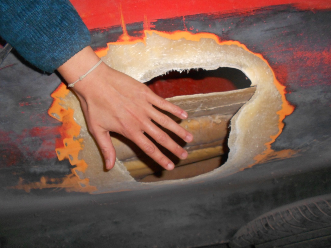

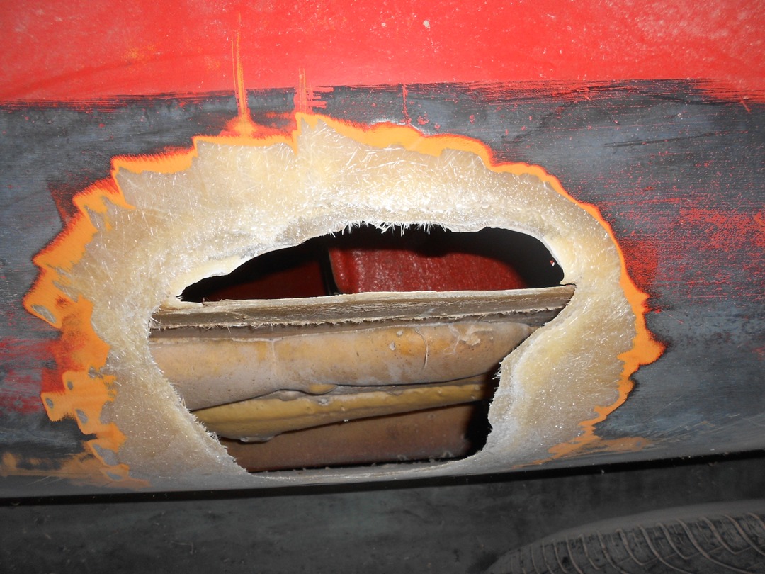

je me permets de vous demander de l'aide pour m'aider a résoudre mon probleme:
voila j'ai un bateau a réparer, en fibre de verre, et il y a un énorme trou dans la coque (voir photos joints).
j'ai poncé toute la fibre qui était endommagée par l'eau, et je me demande maintenant quelle est la marche a suivre pour boucher correctement ce trou?
je pensais mettre eventuellement une plaque de mousse a l'interieur et faire la strat' par dessus? ou bien mettre un carton a l'exterieur+ injecter mousse expansive + strat par dessus...
que me conseillez vous???
a bientot
Claire
main a coté pour se rendre compte de la taille du trou
Messages : 10031
Re: boucher trou dans coque-strat'
Ah oui, ça c'est un gros trou !
Déjà vous avez semble t'il bien préparé le travail en ponçant en biseau toute la partie abimée.
je vous donne le lien explicatif pour ce genre de cas, par ICI.
Et vous reviendrez poser d'autres questions éventuelles et valider l'échantillonnage des matériaux si besoin.

merci! je vais essayer de faire ça demain, et je reviendrais si j'ai des questions.
