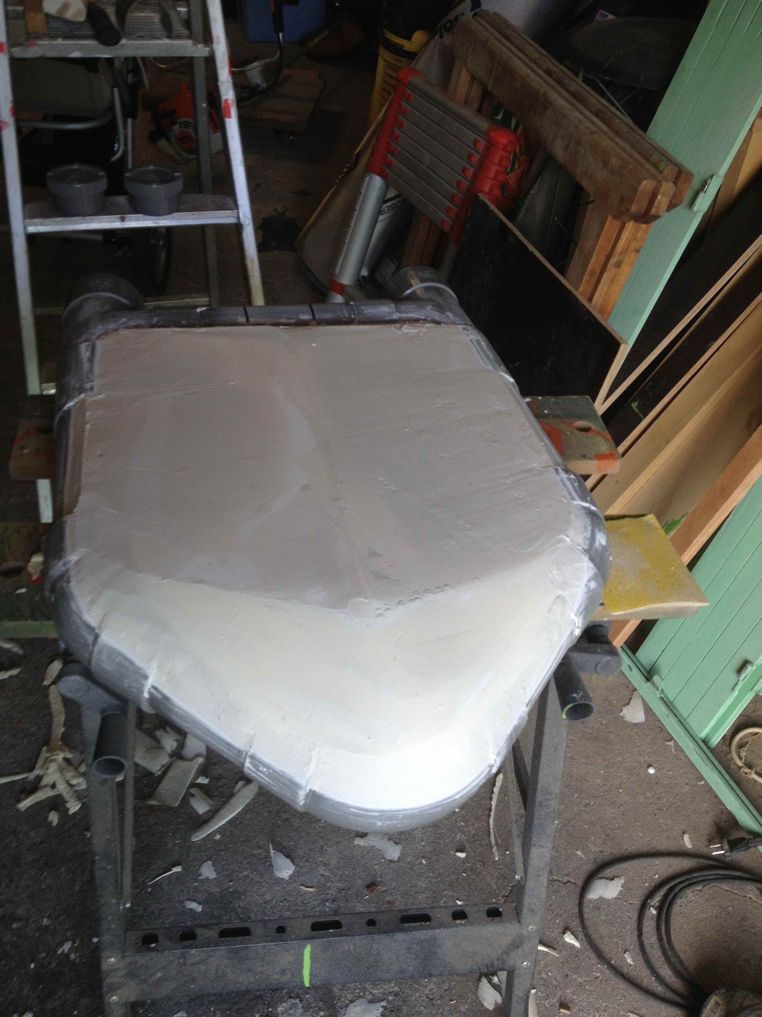

bonjour je construit actuellement un bateau rc en modelisme pour appater mes seances de peches bref
voici le bateau je souhaite lui faire une coque en resine
es-ce que du tissu silionne 48gr avec de la resine epoxy realpox 580 prise standart 40 mts irai ?
va-elle bien adherer sur les deux support (pvc + polystyrene extrudé)
que faut-il mettre ensuite dessus pour etancher toute la coque?
merci de vos reponses

Sur polystyrène vous n'avez pas le choix c'est époxy obligatoirement. la silionne 48 gr est vraiment très fine, il faudrait un grammage plus fort et au moins deux couche si ce n'est trois ; tout dépend des chocs que risque votre bateau.
La tenue sur le PVC n'est pas excellente, il faudra donc complètement enrober en ayant pris soin de caser les angles avec un mastic à moins que vous puissiez vous passer de stratifier cette partie puisque le PVC est étanche.

alors on viens de me preconiser du 120gr en silionne
et je viens de casser les arrêtes avec du mastic je compte l'enrober entierement
par contre la finition je ne sais pas lisse et étanche c'est tout ce qui m'importe

Ça me parait vraiment léger un 120 mais si c'est un de vos copain qui en est satisfait, ça suffit peut-être ; de même vous me dites avoir mastiqué vos PVC, il faudrait savoir avec quoi pour vous orienter sur les produits à acheter.

je trouves aussi que 100 (ou 120) c'est quand même un peu léger... pas tant sur l'eau, mais plutôt lors de manipulations à la maison ou dans la voiture.
Adhésion sur PVC, vu qu'il n'y a pas d'efforts, un petit coup de papier 80 avant et ça ira bien.

merci pour vos réponses masticage au plâtre de finition pour le moule
merci de me dire sur quoi me rabattre je vous fait confiance dite moi si qu'il faut que j’achète de a à z

carpiste du 24 a écrit :merci pour vos réponses masticage au plâtre de finition pour le moule
Alors là……… je suis un peu perdue ! Jusqu'à présent vous ne m'avez pas parlé de moule… et le plâtre est vraiment très mal compatible avec les résines, c'est un produit à reprise d'humidité, ennemie jurée dans notre métier.
D'abord il faut qu'on comprenne bien votre demande pour pouvoir vous orientercarpiste du 24 a écrit :merci de me dire sur quoi me rabattre je vous fait confiance dite moi si qu'il faut que j’achète de a à z
bonne soirée a plus
Donc, j'ai compris que vous avez fait un modèle fini à stratifier pour que ça soit solide et étanche, dites-moi si c'est bien ça. Et faites-moi une photo des endroits plâtrés si possible.
Par contre si vous êtes en train de faire un master à mouler, c'est une autre histoire !

bonjour je comprend que je me soit mal expliquer !! (pas de moule ca c'est sur )
et je pense que j'ai été mal renseigner pour le platre alors !!!!!
alors j'ai fait une ossature en pvc 80 et a l'interieur j'ai mis du polystyrene extrudé pour avoir la forme grosso modo
et la j'ai mastiquer au platre de finition pour bien arrondir les angles ( c'est a dire que j'ai enduit tout le fond du bateau au platre)
j'ai du top coat pour resine polyestere ( peut etre je peut enduire le platre avec et partir sur de l'epoxy ensuite ou pas ?
je ne s'est plus quoi penser je vous laisse avez la photo de mon rafio
dites moi ce qu 'il faut que j’achète pour étanchéifier tout ça nickel
