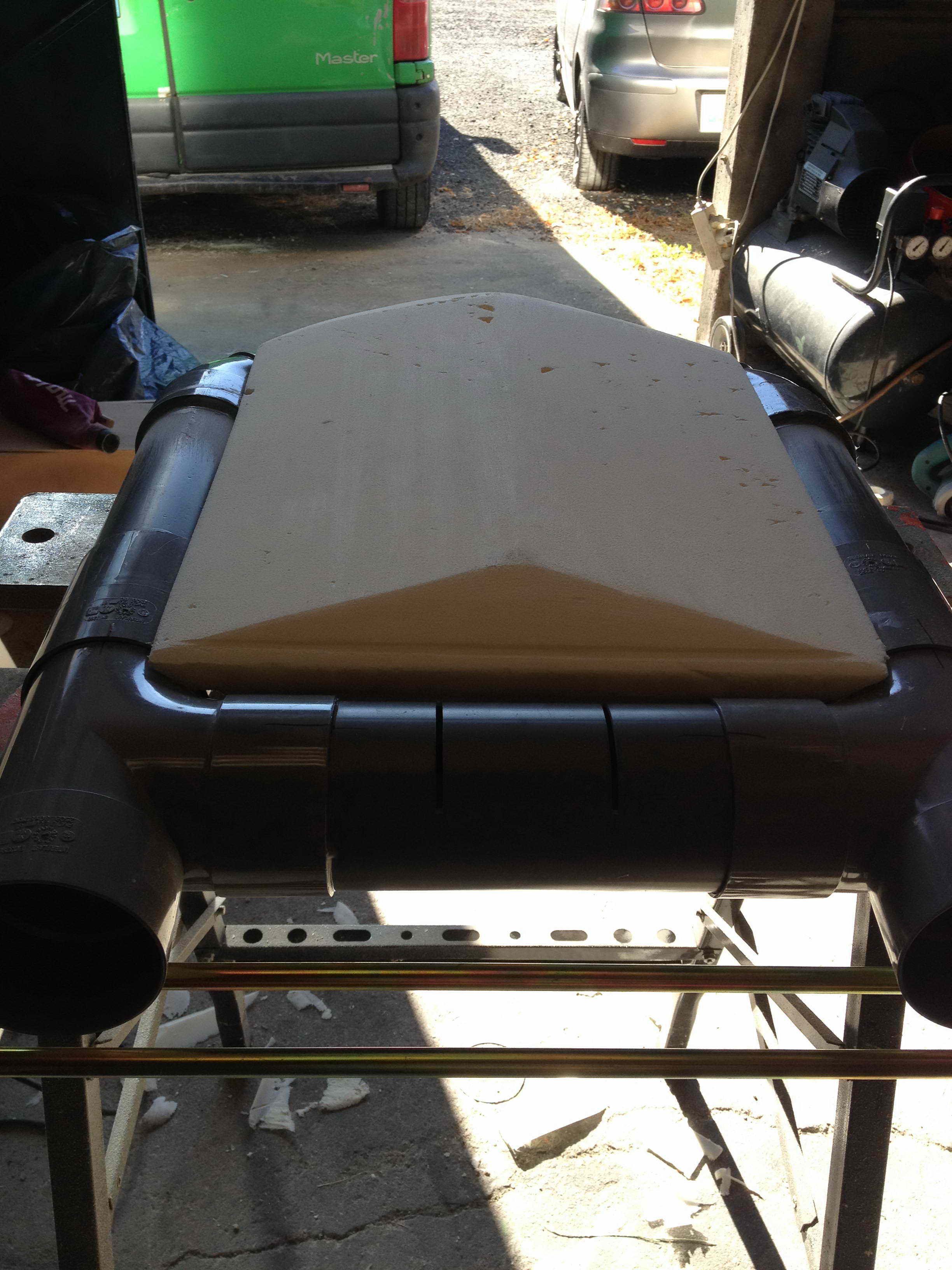

bonjour je construit actuellement un bateau rc en modelisme pour appater mes seances de peches bref
voici le bateau
je souhaite lui faire une coque en resine
es-ce que du tissu silionne 48gr avec de la resine epoxy realpox 580 prise standart 40 mts irai ?
va-elle bien adherer sur les deux support (pvc + polystyrene extrudé)
que faut-il mettre ensuite dessus pour etancher toute la coque?
merci de vos reponses

Sur polystyrène vous n'avez pas le choix c'est époxy obligatoirement. la silionne 48 gr est vraiment très fine, il faudrait un grammage plus fort et au moins deux couche si ce n'est trois ; tout dépend des chocs que risque votre bateau.
La tenue sur le PVC n'est pas excellente, il faudra donc complètement enrober en ayant pris soin de caser les angles avec un mastic à moins que vous puissiez vous passer de stratifier cette partie puisque le PVC est étanche.
Pour la finition il faudrait savoir quelle qualité vous souhaitez.

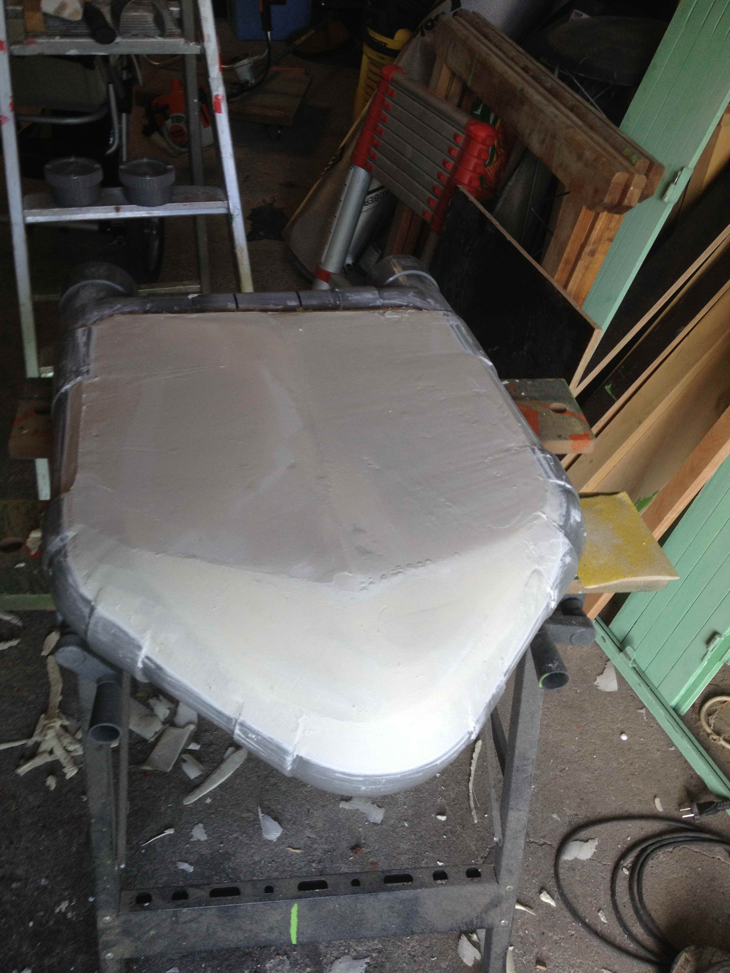

Alors là……… je suis un peu perdue ! Jusqu'à présent vous ne m'avez pas parlé de moule… et le plâtre est vraiment très mal compatible avec les résines, c'est un produit à reprise d'humidité, ennemie jurée dans notre métier.
carpiste du 24 a écrit :merci de me dire sur quoi me rabattre je vous fait confiance dite moi si qu'il faut que j’achète de a à z
bonne soirée a plus
D'abord il faut qu'on comprenne bien votre demande pour pouvoir vous orienter :)
Donc, j'ai compris que vous avez fait un modèle fini à stratifier pour que ça soit solide et étanche, dites-moi si c'est bien ça. Et faites-moi une photo des endroits plâtrés si possible.
Par contre si vous êtes en train de faire un master à mouler, c'est une autre histoire !
Je comprends que ça ne soit pas simple à suivre mais… c'est un métier :D allez voir par ICI les généralités sur le moulage à connaitre pour qu'on se comprenne bien sur les mots.

bonjour je comprend que je me soit mal expliquer !! (pas de moule ca c'est sur )
et je pense que j'ai été mal renseigner pour le platre alors !!!!!
alors j'ai fait une ossature en pvc 80 et a l'interieur j'ai mis du polystyrene extrudé pour avoir la forme grosso modo
et la j'ai mastiquer au platre de finition pour bien arrondir les angles ( c'est a dire que j'ai enduit tout le fond du bateau au platre)
j'ai du top coat pour resine polyestere ( peut etre je peut enduire le platre avec et partir sur de l'epoxy ensuite ou pas ?
je ne s'est plus quoi penser je vous laisse avez la photo de mon rafio
dites moi ce qu 'il faut que j’achète pour étanchéifier tout ça nickel
