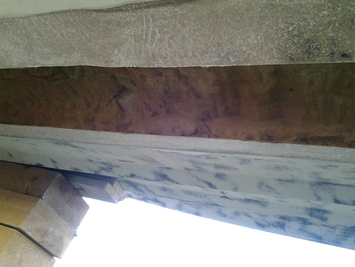

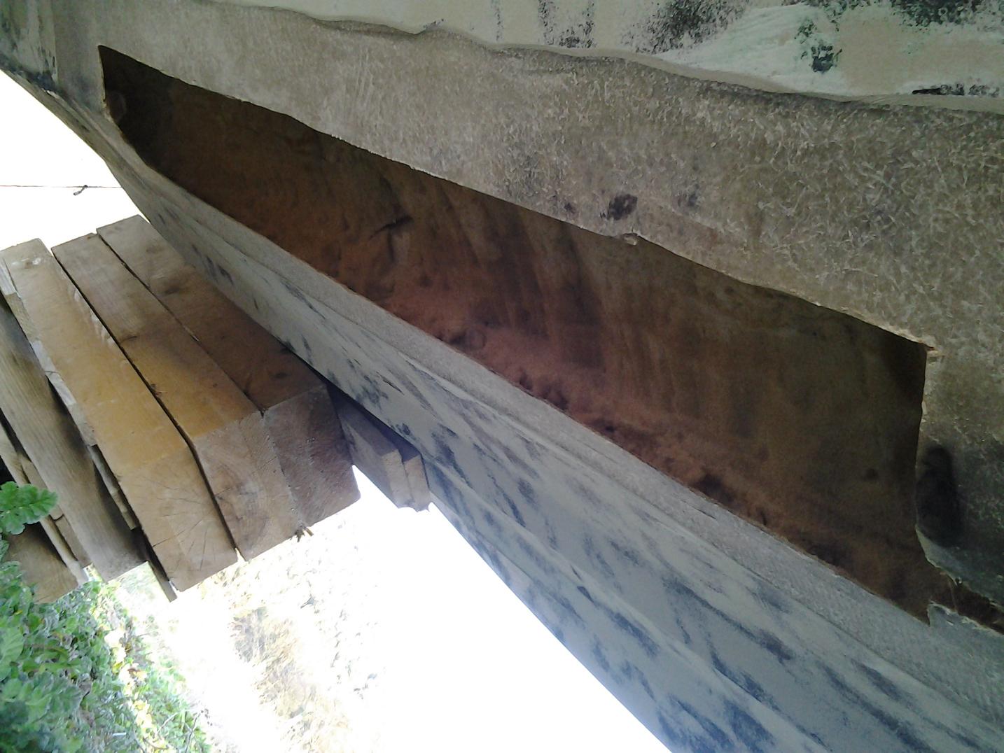

je viens d'acquerir un bateau avec une grosse répa a effectuer ( decoupe de 110cm x 15cm),
pouvez vous me donner des conseils, répa de l'intérieure ou extérieure (pour accès intérieur trappe de visite + démoussage si je peux éviter!! :D :D ) comment vous y prendrez vous?
Merci de vos conseils qui me seront précieux!!

Ouch ! Gros pet effectivement…
Allez voir sur notre site,comment réparer un straifié ICI. Ce sont des généralités dont vous aurez besoin mais pour vous il ne sera pas nécessaire de créer un moule puisque c'est la mousse qui servira de support à votre stratifié.
C'est plus simple pour la stratification mais plus compliqué techniquement; La mousse restante doit être absolument sèche sinon vous enfermerez de l'humide dans la coque et la mousse va se détruire toute seule. Ensuite il me semble qu'il faut rajouter de la mouse, ça semble creux mais sur photo je peux me tromper.
Ensuite si cette avarie est dûe à un choc conséquent il faut vérifier qu'il n'y ait pas de délaminage, décollement du stratifié sain de la mouse ou bien les couches de stratification décollées les unes des autres.
J'aimerai avoir la marque et le modèle de ce bateau pour savoir comment il a été fabriqué à l'origine, ça aidera pour vous orienter.

Merci pour votre réponse rapide
Concernant le bateau il s'agit d'un neptune 4m68 open mais je n'est pas le modele il n'est marqué nulle part.

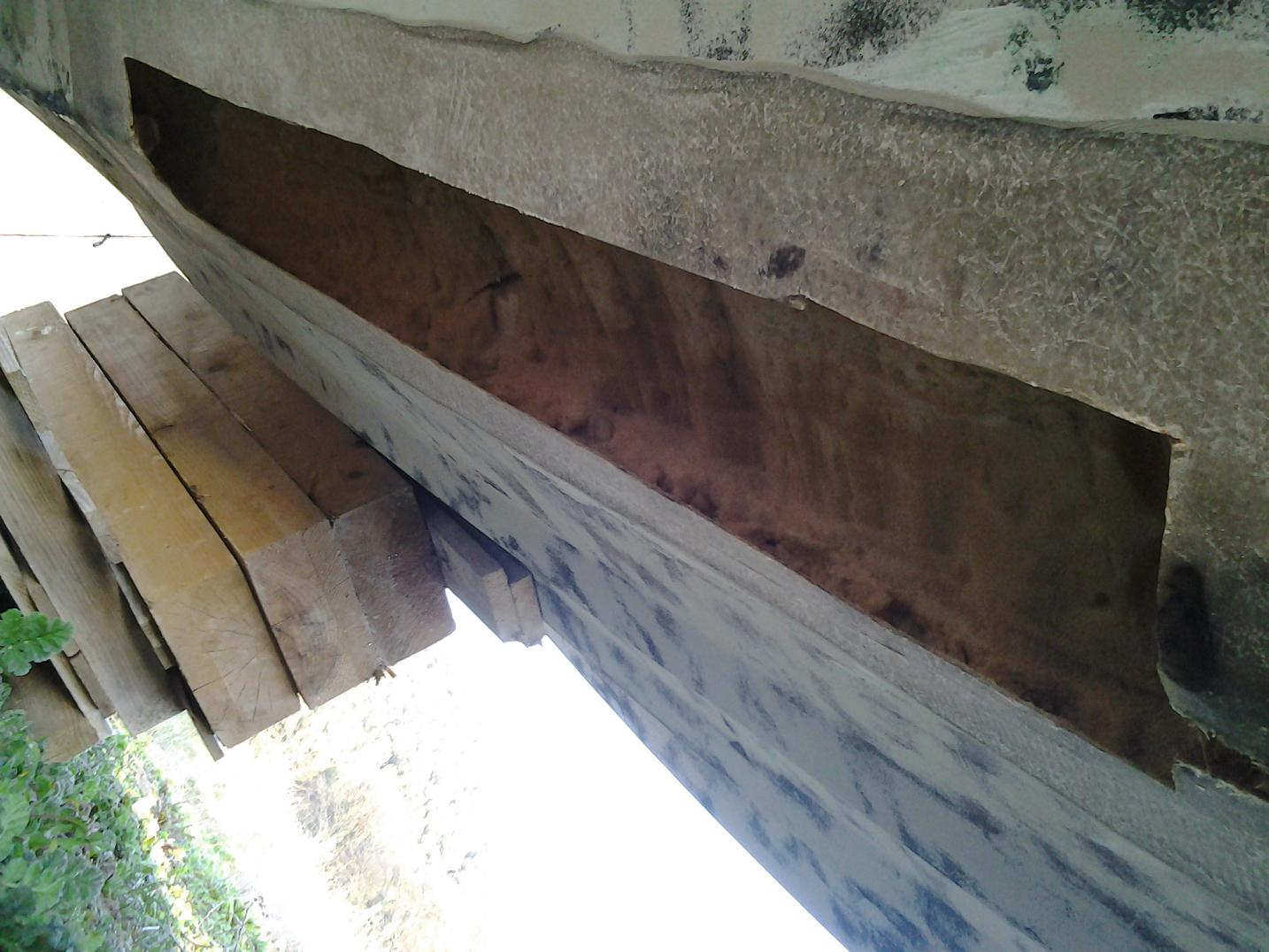

effectivement il manque de la mousse qui a été enlevé lors de la decoupe,je pensé mettre un carton qui epouse la coque puis de faire un trou pour injecter de la mousse puis de l'ajuster après sechage.
pensez vous que la réparation de seulement de l'exterieur sera suffisante?

Merci pour les photos, ça me suffit :D
L'idée du carton pour mousser n'est pas une mauvaise idée en soi mais la mousse, ça pousse très très fort. L'expansion de mousse en milieu fermé se fait dans des moules "plombés" hyper-costauds avec des fermetures genre sous-marin :P
Il me semble que s'il n'y a pas de délaminage ailleurs, la réparation extérieure devrait suffire, ce bateau ne déjauge pas en principe… dites moi si je me trompe…
Attendez le passage de l'Hippomouleur pour qu'il donne aussi son avis et qu'on voit comment ajouter de la mousse pour faire votre stratification.
Et j'insiste lourdement sur la recherche de délaminages possibles :!:
Re: Conseil grosse réparation bateau
oubliez l'idée de mousser à partir de mousse liquide, ça ne peut pas marcher car l'expansion ne sera pas régulière (et comment couler de la mousse à l'envers ???) et votre coffrage explosera sous la poussée.
Non, il vous faut acheter une plaque de lousse polyuréthanne d'environ 40 kg/m3 d'une épaisseur inférieure d'environ 5 à 10 mm au trou à réparer.
Après ponçage soigneux du stratifié du fond du trou, application de colle armée polyester assouplie (par sur la boutique, demander un devis) catalysée sur le stratifié puis mise en place du morceau de mousse adaptée (qui aura été préalablement découpé), elle aussi recouverte de colle polyester armée.
On pousse bien pour mettre en place et on laisse polymériser.
Ensuite, on vient stratifier tout ça en prenant soin de se reprendre sur plusieurs cm sur les parties saines tout autour avec une résine polyester isophtalique.
Masticage, ponçage etc....pour la finition.
