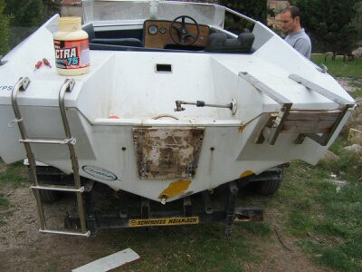

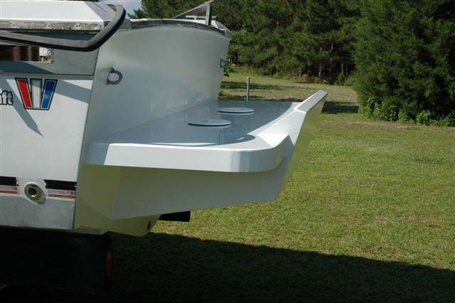

Je possède un bateau in bord c'est un bateau avec le moteur a l’intérieur, je l'ai acheter sans le moteur car mon projet est de le passé en moteur hors bord moteur a l’extérieur du bateau mais voila il faut que je choisisse comment je vai le transformer en hors bord, soit je réalise un puis sur le tableau d'origine ce qui me mènerai a avoir un tableau et un puis (image en pièce jointe), comme sur les bateau hors bord existant, ce qui permet de relever le moteur avec le trim sans soucis, soit de réalise une pièces dénommée bracket (pieces jointe) et de lui fixé sur son tableau d'origine ,ce qui va me permettra de ne pas toucher au tableau du bateau que je possède in bord (découpe et stratification.

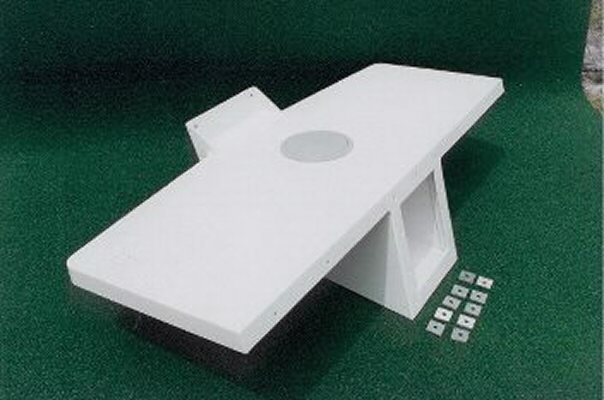

Pour revenir au bracket il s'agit donc d 'un rajout de cette pièce (photo en pièces jointe) elle permet d’accroitre la flottabilité et également de déporté et posé un moteur hors bord dessus, sachant que le rajout de cette pièce entraîne un effort sur le tableau arrière celui ci devra être renforcé a fin de supporter la pièce fixé dessus ( j'en suis bien conscient) et le poids du moteur (qui va peser entre 175 kg et 210 kg , et les efforts quand le tout est hors de l'eau (sur remorque et sur la route).

tableau arriere du bateau que j'ai
bracket
bracket

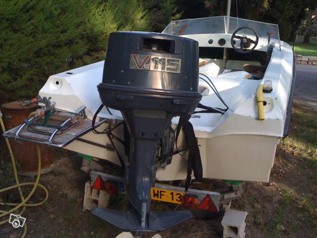

ce que ca donnerai fini photo fini sur la toile
bateau hors bord avec un moteur sur le tableau arriere

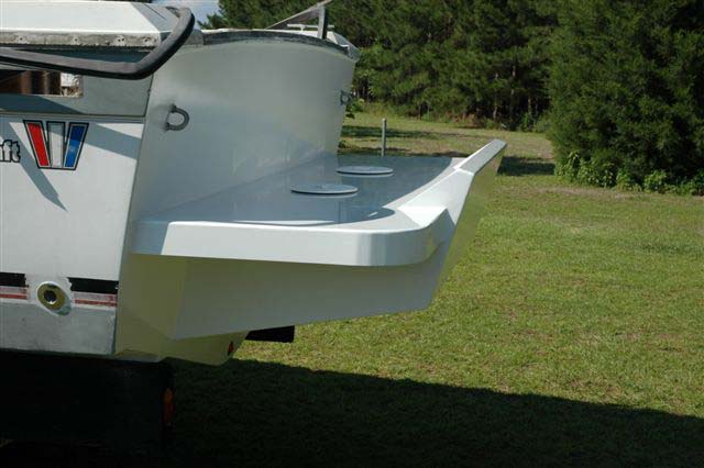

bracket posé
bracket posé

Les photos que vous montrez et la description que vous en faites montre un moteur sur tableau, simplement ?
cedric83 a écrit : soit de réalise une pièces dénommée bracket (pieces jointe) et de lui fixé sur son tableau d'origine ,ce qui va me permettra de ne pas toucher au tableau du bateau que je possède in bord (découpe et stratification.
Moteur sur plage rapportée en français.... ;)
Hors de question de vous orienter là dessus !
C'est vraiment à mon avis un boulot de professionnel, et pas le pro des vacances d'été....
Les calculs d'effort et de résistance, puis le calcul d’échantillonnage et enfin la mise en oeuvre sont trop complexes !
Sans compter que réaliser un moule et tirer une pièce, ça va vous couter plus cher que le bateau :?
Restez sur la pose du moteur sur la tableau arrière avec renforcement préalable et découpe de l'échancrure !
