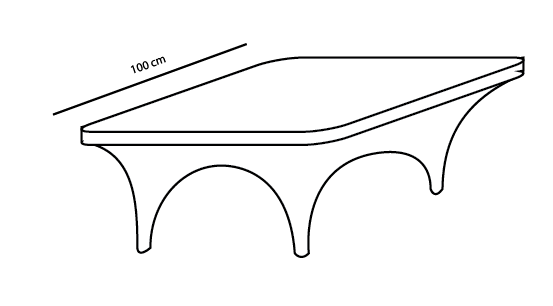

Il ne me reste qu'a planifier la partie haute de la table et surtout la jointure. (carré de 100x100 epaisseur max 1cm avec bords arrondis).
Et voila le probleme, comment connecter les deux parties solidement et que ca soit parfait, pas de jointure visible.

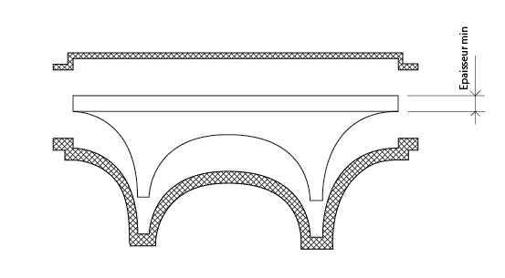

moule
moule

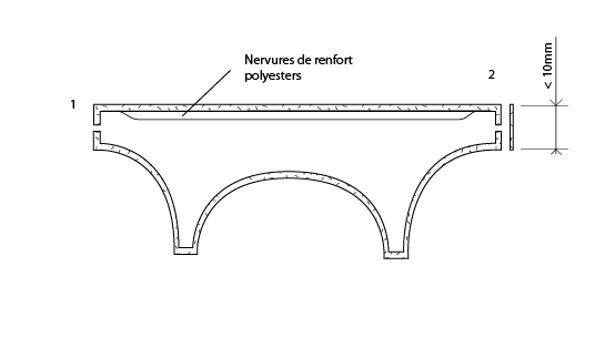

solution 1: Les deux pieces sont ébavurées, la tranche est poncée puis collée.
Problèmes: Les deux tranches ne correspondront jamais parfaitement.
solution 2: On rajoute de la matière à l'extérieur.
Problèmes: En gros on ce refait toute la tranche, poncage poncage finition...

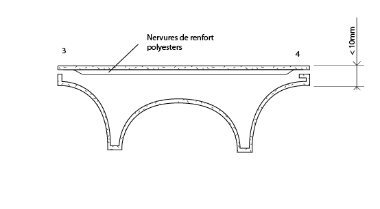

solution 3: La piece du haut est plus large, elle depasse donc et on la ponce jusqu'a être parfaitement ajustée
Problèmes: La piece du haut doit être plane des deux faces sinon ca fera des vagues!

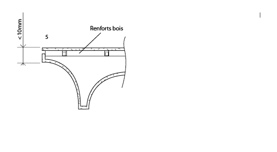

solution 5:la piece du haut est renforcée et on utilise les renforts pour maintenir le mur de la pièce du bas.
Problèmes: Beaucoup d'ajustement!
