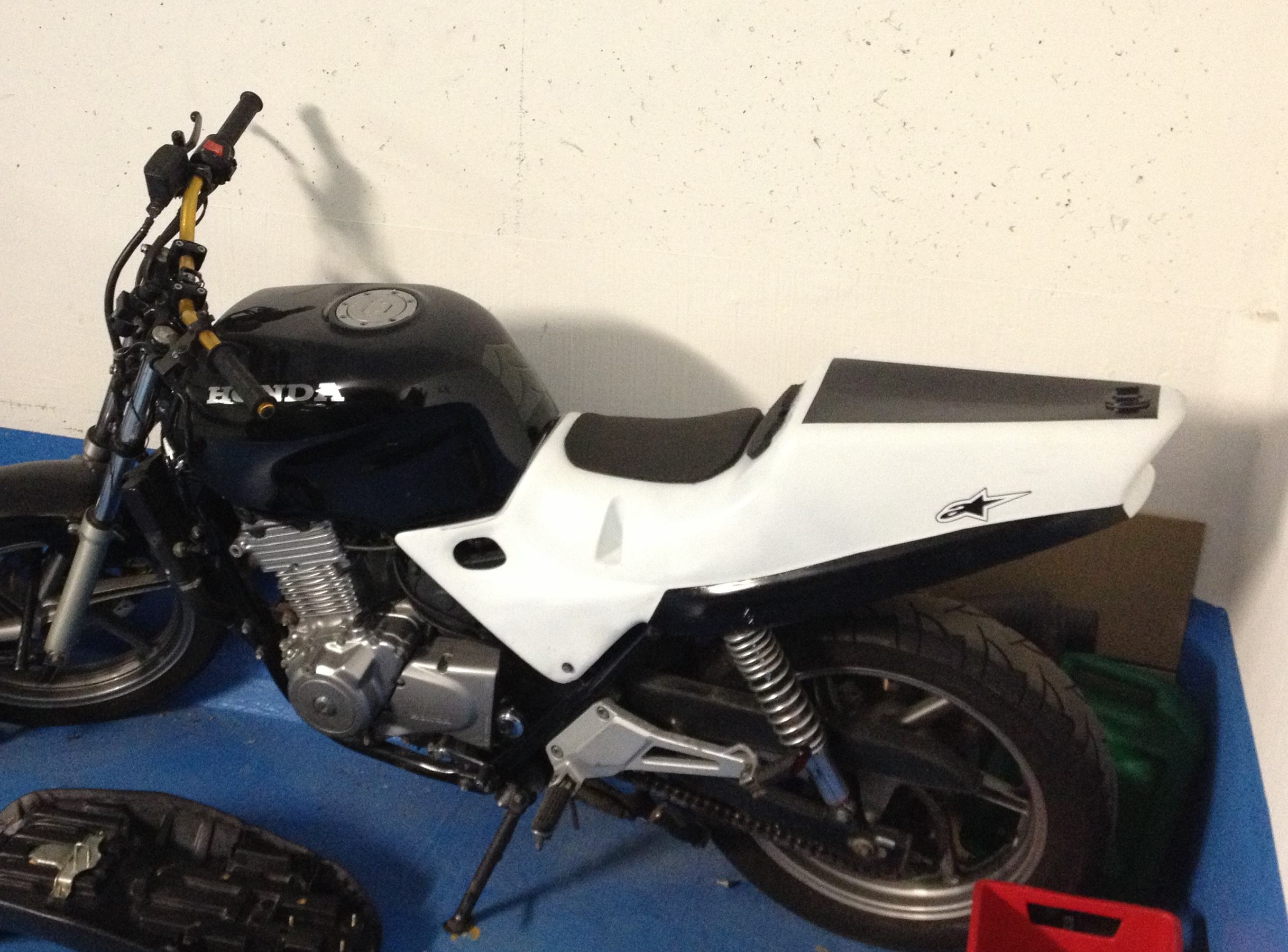

Voici la photo de la pièce en question.
Pour ce qui est de la gravité c'est la position de la pièce sur la moto et la cire qui risque de faire glisser mon travail si la laisse sur la moto (plus de rigidité)

Toute la partie blanche donc si j'ai bien compris. Il faudra plus de deux demi-moules pour espérer pouvoir démouler.
cbr1000 a écrit : Pour ce qui est de la gravité c'est la position de la pièce sur la moto et la cire qui risque de faire glisser mon travail si la laisse sur la moto (plus de rigidité)
Ah d'accord. Non rien ne glissera sur la cire, elle ne sert que de démoulant
