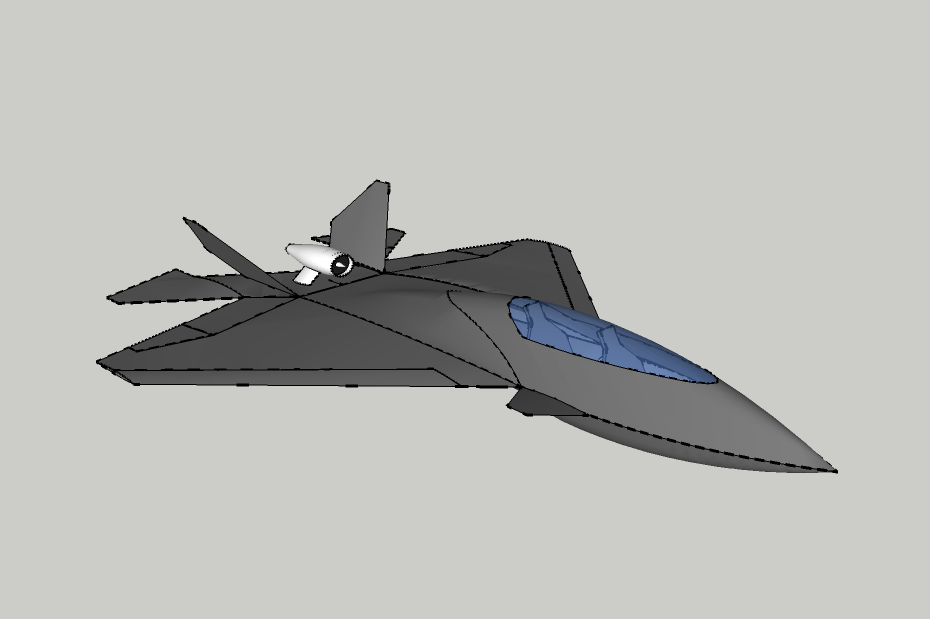

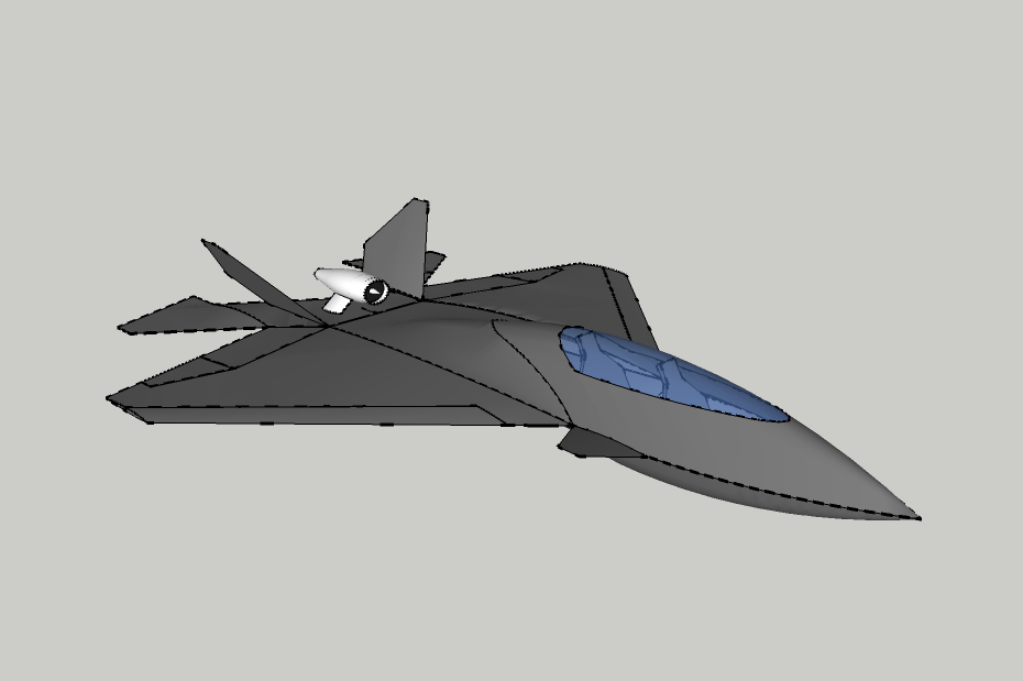

Bonjour, je suis nouveau et je me lance dans la conception d'un projet biplace tout composite carbone, nida, kevlar.
Je pense faire en moule perdu car seulement un exemplaire (est-ce la meilleure solution ?), je suppose que le moule doit être peint et ciré ?
Le gros problème est le nombre de couche de carbone kevlar et l'épaisseur du nida, impossible de trouver ces renseignements sur le net !
Donc je fais appel à vous en tant que grand connaisseur. Merci
Cordialement.

Oui, vous pouvez faire un moule perdu mais aussi travailler sur mannequin.
Sur moule perdu, il faut que votre surface soit parfaite et bien cirée pour que votre démoulage soit impeccable et votre surface de modèle parfaite.
Sur mannequin, vous ferez la finition : enduit, ponçage, peinture.
Pas étonnant que vous ne trouviez pas sur le net les échantillonnages dont vous avez besoin. C'est un travail de bureau d'études !
Je peux vous enseigner ce qu'il faut pour une piscine, une pièce auto, une sculpture et je ne sais quoi encore qui ne met pas en jeu la vie des gens et ne nécessite pas de connaissances approfondies. Quoique j'ai quelques notions à propos des voiliers mais impossible de me substituer à un ingénieur aéro.
Désolée, il vous faut trouver un bureau d'études spécialisé.Image

Super projet en effet !
freeman116 a écrit : Le gros problème est le nombre de couche de carbone kevlar et l'épaisseur du nida, impossible de trouver ces renseignements sur le net !
Ben comme dit Isatis, même si pour moi je ferais ce genre de travail, je ne risque pas de vous donner des échantillonnages !
Vous vous imaginez si vous vous cassez la figure ??? Image
Et la tonne de procès de la famille en plus..... :(
Non, vous devez essayer, à mon avis, de trouver des exemples d'échantillonnage pour des projets déjà réalisés.
Pour dégrossir, l'épaisseur de nida ne changera rien à la "solidité" d'une pièce, elle ne modifiera que l'inertie de la pièce, sa rigidité si vous vous voulez.
Le kevlar vous apporte la résistance flexion/étirement, donc on l'utilise pour des pièces qui vont être soumises à de fortes déformations.
le carbone c'est totalement l'inverse: c'est rigide et plus on met de couches plus on est rigide !
Un mixte kevlar/carbone à dominante kevlar donnera des composites à grandes résistances mécaniques pouvant supporter des déformations le carbone n'étant là que pour contrebalancer la "souplesse" du kevlar !
A partir de çà, vous pouvez commencer à définir le type de tissus dont vous aurez besoin selon le type d'efforts que les pièces composites devront subir.

Rebonsoir, et bien merci pour vos renseignement, et sans parler d'échantillonnage, comment procéderiez vous, alterner les couches carbones kevlar, ou d'abord le carbone ou bien le kevlar ?
je suis en pleine conception sur logiciel et je voudrai faire un cahier des charges pour voir le coût donc voila pourquoi autant de questions sur les couches ! Et si il est préférable d'opter pour une structure bois tradi ou innover avec du nida qui apparemment est 10 fois plus léger et nettement supérieur en résistance et peut être laisser la mousse PU dans les ailes avec un longeron carbone multi lattes. Je ne connais pas le système de mannequin ? Qu'est ce? Les avantages et inconvénients? Merci
Cordialement.
ps:
quand il sera fini (j'espère un jour), un hippo sera le bienvenu pour l'essai !
