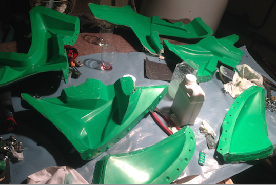

Voila une photo du moule:

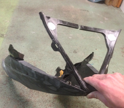

Et voila le sabot que je voudrais faire en carbone , il est en 3 parties mais je veux le faire en une seule:

ps: je ne sais pas pourquoi la deuxième image ne s'affiche pas , j'ai souvent le problème :roll:
Messages : 1213
Re: Questions fabrication de carénages de gsxr
Super boulot,bon courage pour la suite :mrgreen:
Pour vos moules, bravo, car c'était loin d'être évident !
Pour l'image qui ne s'affiche pas, je ne sais pas... :oops:

Hier soir après avoir reçu la commande j'ai mis le gelcoat , ce matin j'ai posé le mat 100 et je remarque qu'il y a une bonne partie ou le gelcoat n'a pas accroché , il est "bombé" on dirait qu'il a gonflé il n'est plus collé au moule si j'appui dessus il y a un espace avant qu'il se plaque contre le moule.
Je ne sais pas quoi faire je suis dégouté , pour l'instant il n'y a qu'un mat 100 de posé , je ne sais pas si je continue et je monte les 2 mat 300 (au risque de gâché encore plus de matière ou si j'arrête là , je démoule , et je recommence ???
Le problème est que je n'ai plus assez de gelcoat ce qui veut dire refaire une commande et attendre encore que ça arrive.
Si vous pouviez me dire ce que vous feriez à ma place ce serait sympa :(
Auto démoulage...
Cela est du à une trop forte épaisseur de gel coat en principe.
Un support trop ciré ou une démoulant non adapté peut aussi être la cause du phénomène... mais si vous êtes en tercanol ce n'est pas cela.
En fait, selon la surface décollée du moule vous pourriez peut être continuer à stratifier.
Mais le résultat final sera une légère déformation de la pièce (le "gonflé" constaté)
C'est sûr que recommencer est le plus logique, mais comme ces produits ne sont pas donnés... :?
Le gel coat polyester se vendant minimum en 1 kg, vous aviez de quoi faire 2 m² de surface !
Si vous avez tout utilisé ou presque sur les moules que vous avez mis en photos, pas étonnant que vous ayez eu le problème.
Vous l'avez appliqué au pinceau ?
