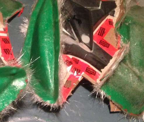

En principe c'est un peu juste vos couches pour un moule mais comme la forme est rigidifiante, j'imagine que ça peut suffire… sans voir ce n'est vraiment pas simple de donner un avis clair et net :oops:
Causes possibles de "fibres blanches" : mauvais imprégnation et défaut de débullage ou bien verre qui a pris l'humidité… autre cas plus rare, une fibre un peu plus épaisse que les autres dans l'émulsion du mat et sur laquelle il aurait fallu insister lourdement en débullage.

D'accord merci pour votre reponse. Est ce que ca ne pourrait pas etre les fibres poncé entre les couches ?
Re: Questions fabrication de carénages de gsxr
J'en doute, il aurait fallu que vous laissiez plein de poussière. faites-moi une photo si ça vous tracasse que j'essaie de voir.

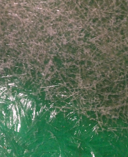

Non il n'y avait pas de poussière.
Peut être la poudre de cellulose mal mélangé mais je ne vois pas pourquoi il y en aurait autant partout.

Si j'ai mal débuller , comment sait on quand c'est bien débuller ?
Tout était bien "imprégné" , c'était transparent , il n'y avait pas de bulle d'air !
Il est très bien débullé votre stratifié, de ce côté pas de soucis ; d'après la deuxième prise, seul un moule est victime du phénomène Image normalement ce genre de truc arrive avec un tissu ou un mat qui a pris l'humidité ou bien que le stratifié est trop "sec" manque de résine sur la dernière couche… sinon je vois pas. De la fibre de cellulose, je n'y crois pas ça pompe très vite et bien la résine ce matériau et en plus ça devrait faire des "paquets" et pas suivre les fibres.
Votre boulot a l'air de bonne qualité donc il ne me semble pas que vous risquiez des problèmes, attendez le passage de l'Hippomouleur, il vous donnera son sentiment.

sans être affirmatif à 100% (difficile sur photos) ces "fibres blanches" sont en principe révélatrices s'un mat de verre qui à localement pris l'humidité.
Ce peut quelquefois être une mauvaise dissolution de l'émulsion selon les résines employées, mais dans ce cas vous auriez le phénomène sur toute vos pièces.
En tout état de cause, ce n'est pas un avion que vous fabriquez, ni un moule de grande série, il n'y a donc pas lieu de vous inquiéter.
Surveillez le stockage de votre fibre de verre.
