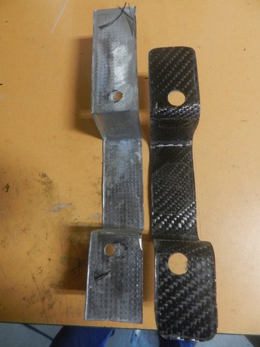

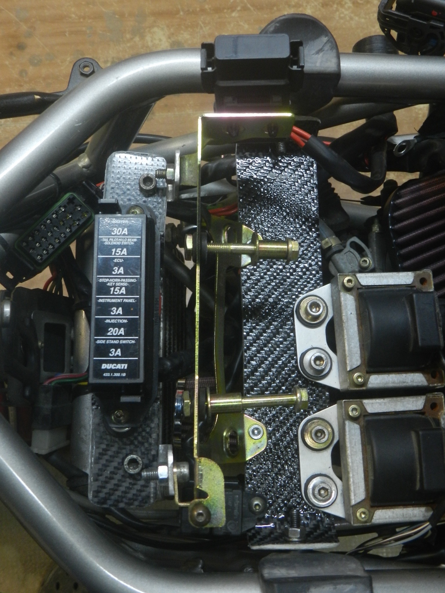

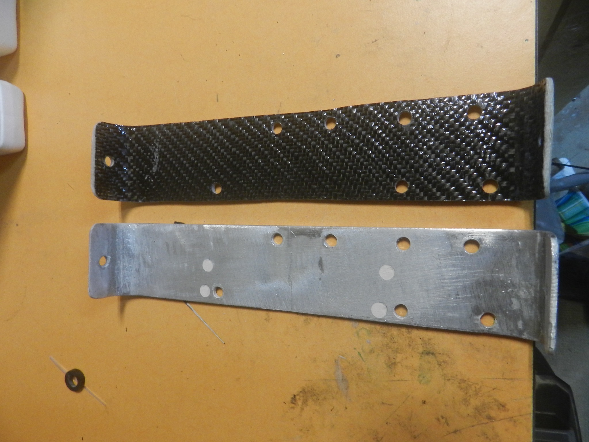

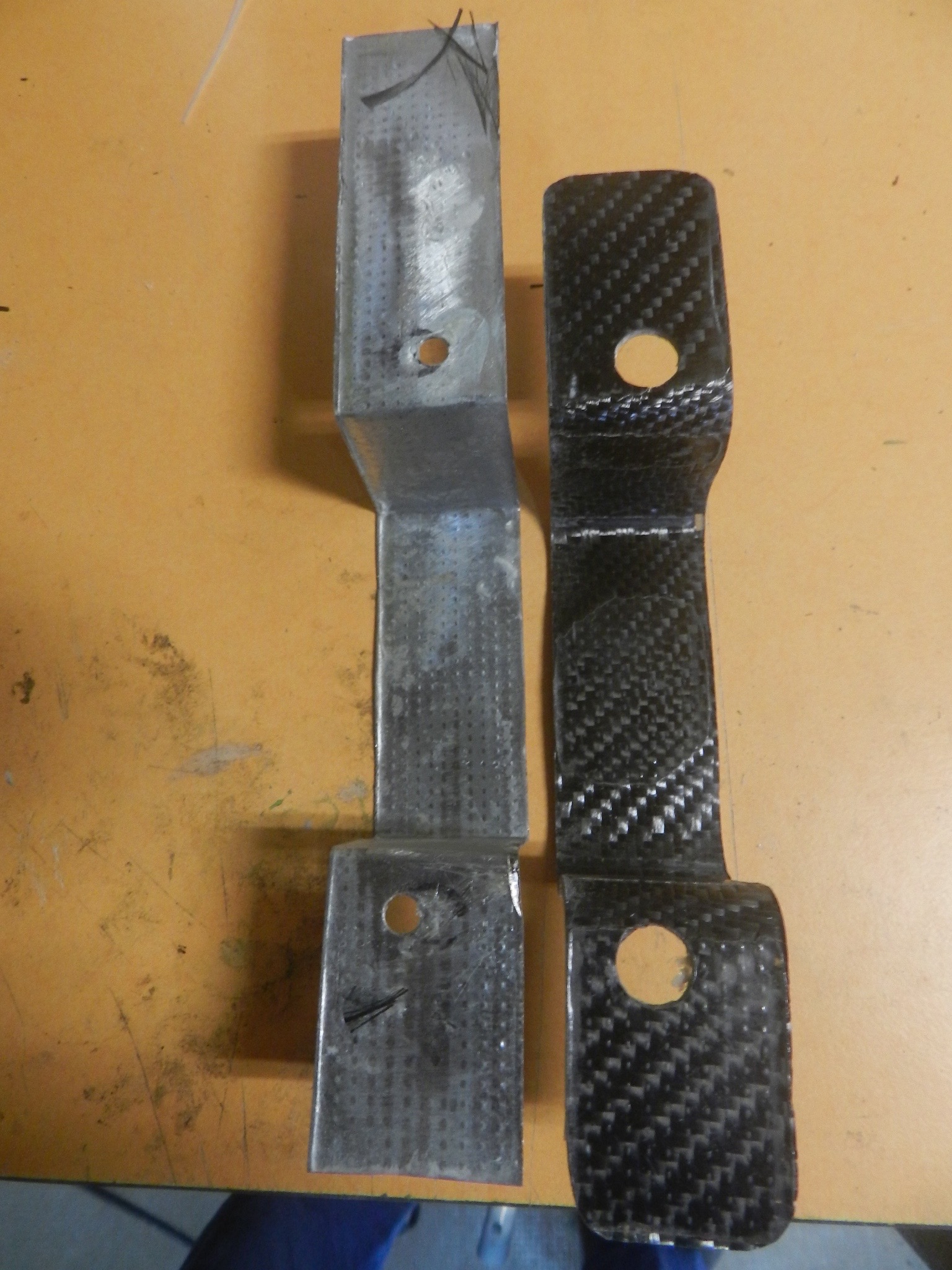

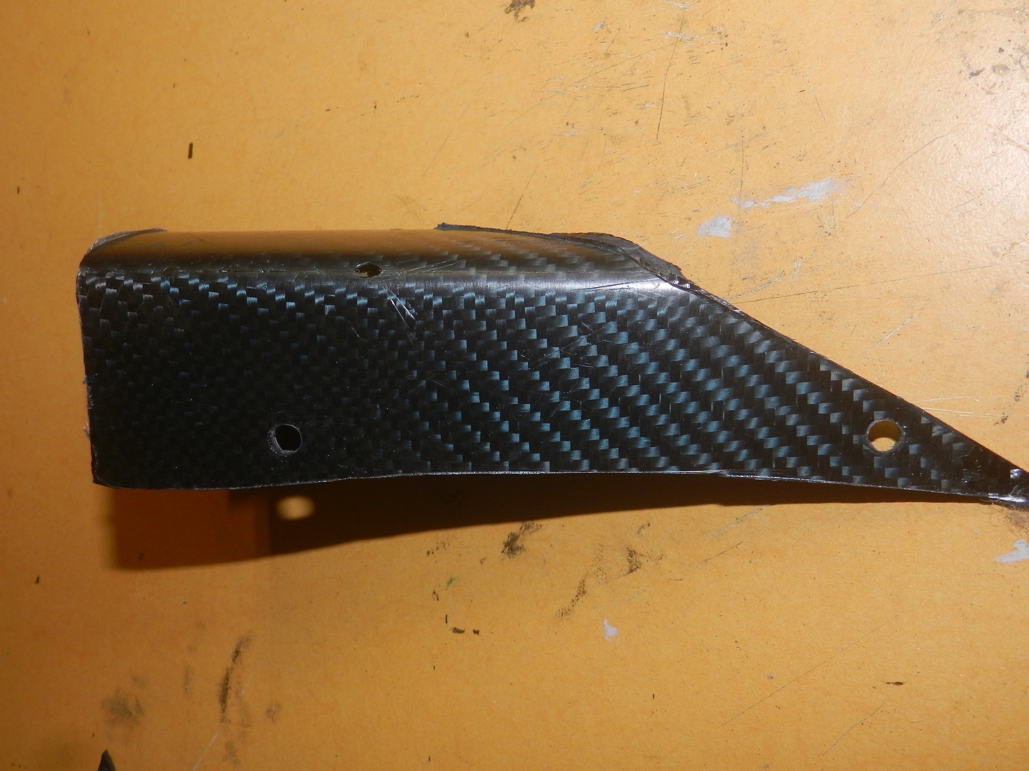

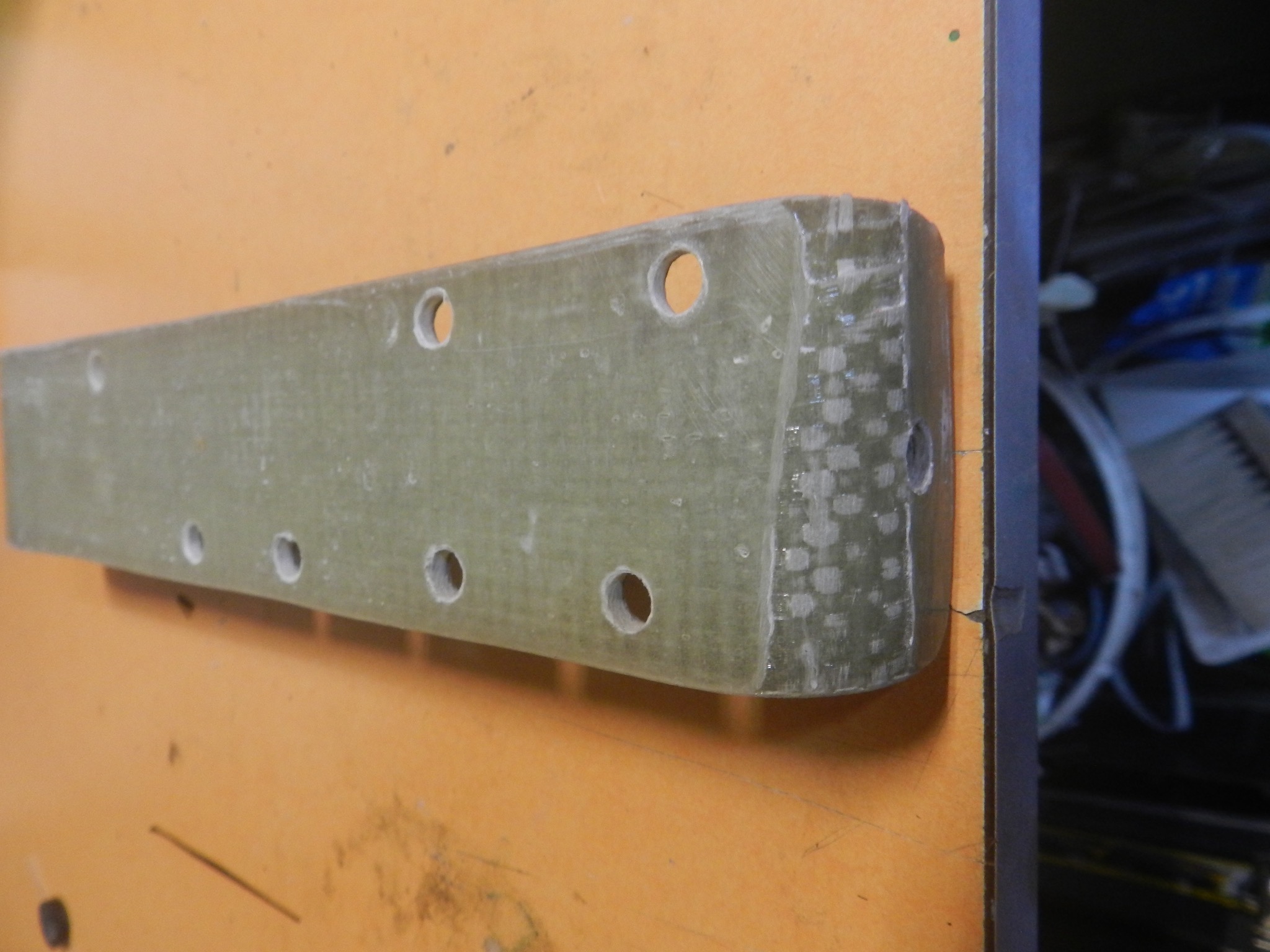

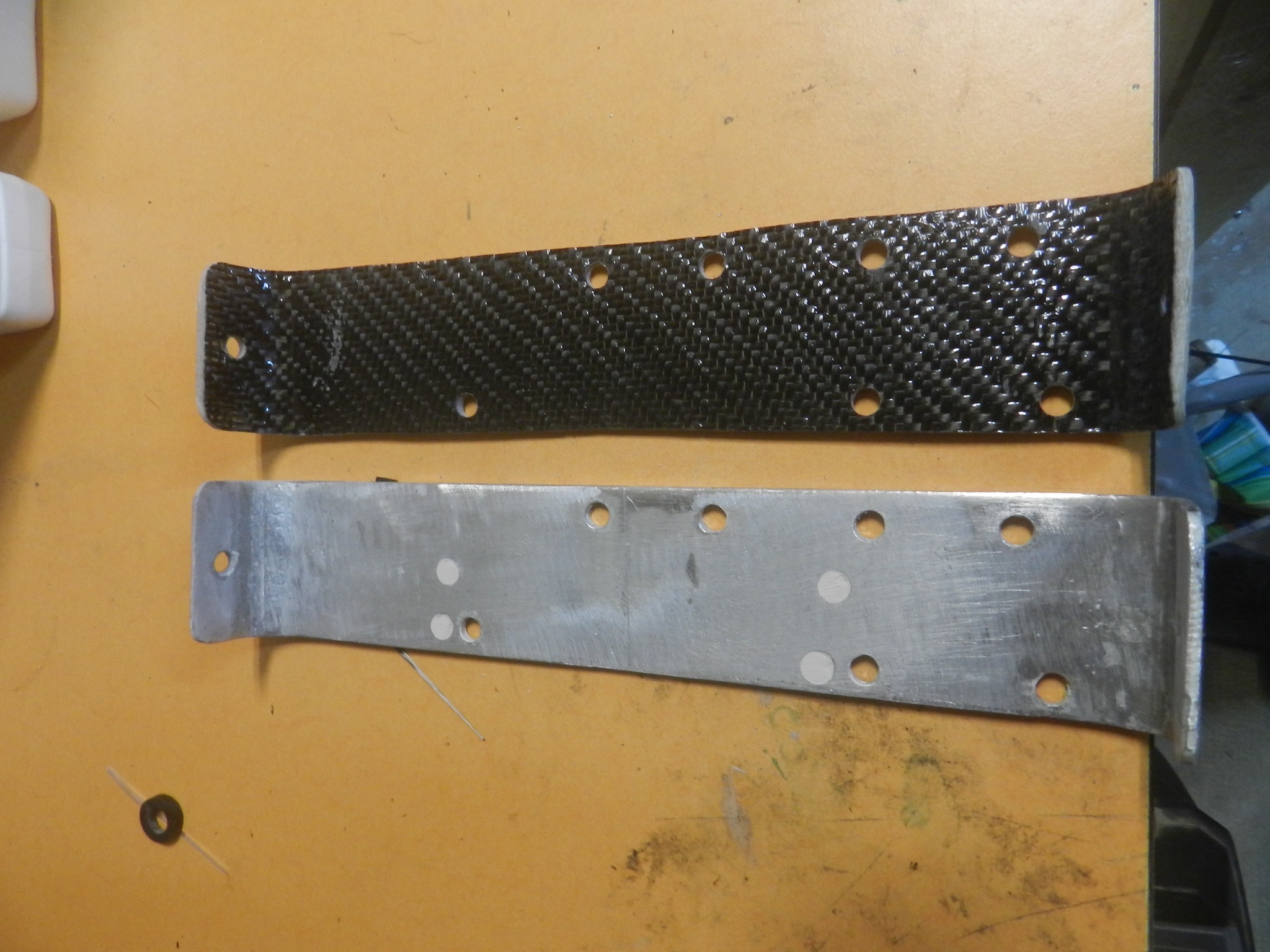

Percer, découper, poncer, démouler.....monter!!!!
Pour le moule j'ai pris du raille de placo-platre!!!!
A+

Oui, vous avez pigé pour le moulage de "grosses" pièces :) pour l'instant cette affaire de barre d'instruments est rondement menée, c'est réussi !
Messages : 1213
Re: Boite pour batterie moto
impeccable!! :mrgreen: :mrgreen:
et très propre,pour faire un bon montage!! :D :D
perso,j'aurais appliquer un petit vernis,pour avoir une belle finition...... ;)

Merci à tous

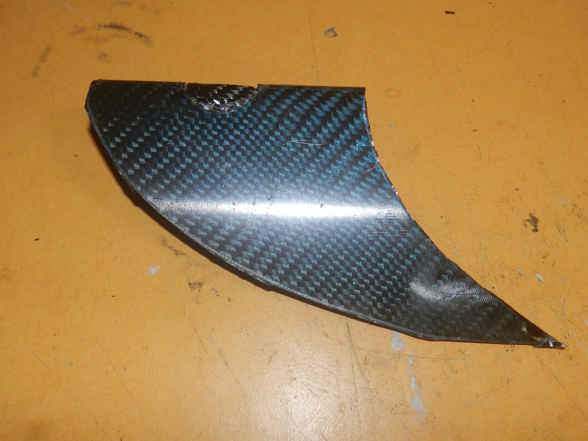

Effectivement je pensé mettre un petit coup de peinture noir sur le dessous des pièce pour camoufler la fibre de verre et vernir le carbone.
Il me reste à démouler les pièces en carbone.
j'espère qu'avec le tercanol elle vont bien se démouler!!!!!!
je fais ça dans la journée
A+

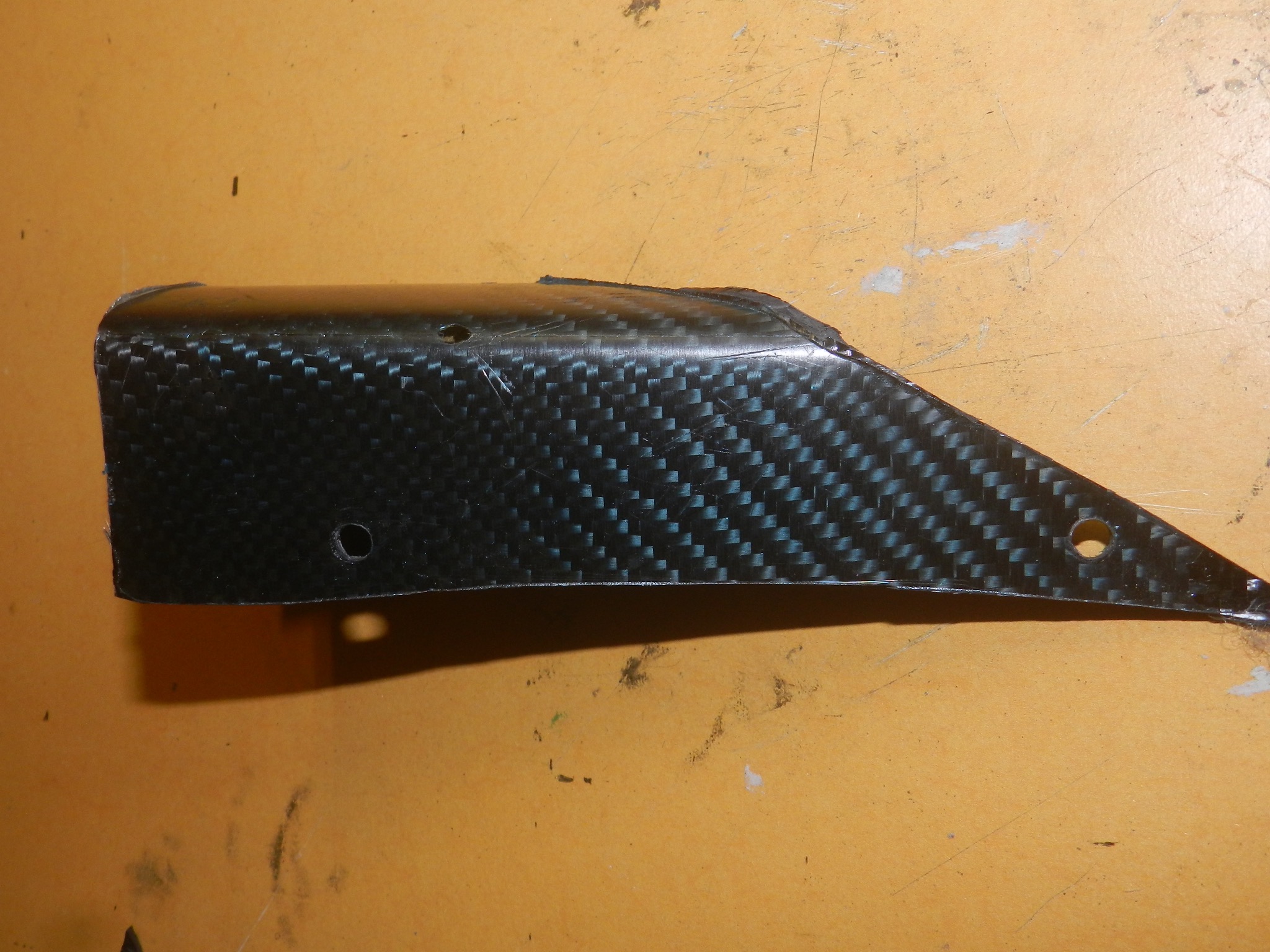

C'est fait.... j'ai démoulé les pièces.
J'ai un peux forcé pour démouler une des deux pièces, mais dans l'ensemble, ça c'est bien passé.
J'ai quelque défaut, et pour une première avec le tercanol je suis très satisfait .
Par contre j 'ai un effet bleu dessus a cause du tercanol... qui n'est pas désagréable!!! , je peux le retire avec quoi?

Messages : 1213
tu passe un coup d'eau tiède dessus avec l'éponge tu verras c'est magique le tercanol :lol: :lol: :mrgreen: :mrgreen:

Et bien voilà !
Ça commence à devenir bien bon :)
Un coup d'eau tiède, séchage, ponçage fin pour dépolir sans gratter à la fibre surtout, dépoussiérage avec un coup d'alcool à brûler et un coup de 740S pour vernir et ça sera au top !

Oui!! je me suis aperçu en voulant poncer que le tercanol partait avec de l'eau :lol: :lol:
Tu prend de l'alcool à bruler pour dégraisser avant de vernir???
je mettrais plutôt un coup de white-spirit!!!!

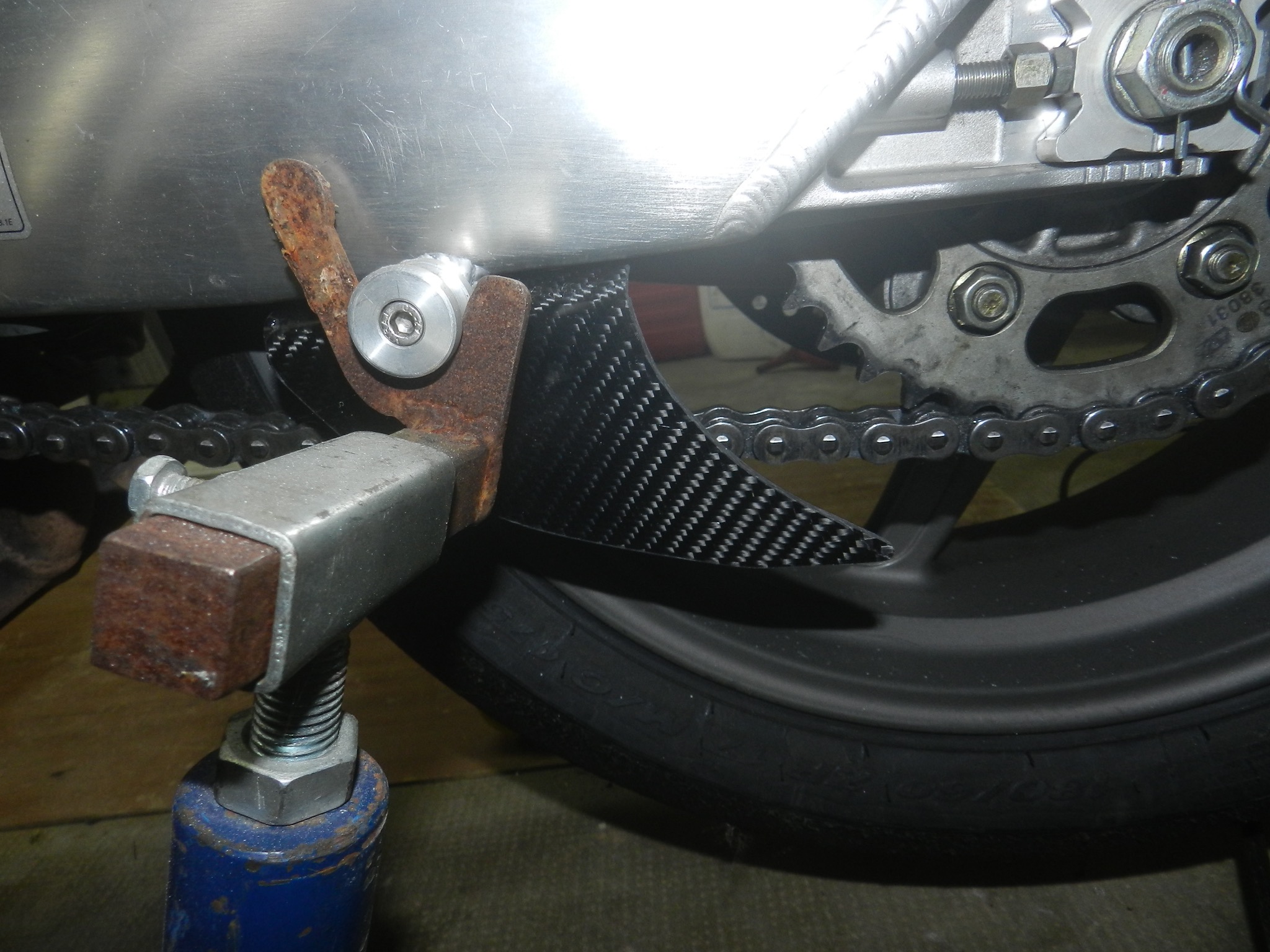

J'attend ma coque arrière avant de la refaire
Lundi j'ouvrirais un nouveau sujet...
Du genre: fabrication d'un lèche roue arrière....en carbone bien sur!!!!

[quote="Boon's"
[/quote]
:!: Surtout pas :!: c'est gras le white-spirit et dédié aux peintures mono-composant, glycéro et autres.
Diluant-nettoyant-dégraissant pour les travaux polyester = acétone
Diluant-nettoyant-dégraissant pour les travaux époxy = alcool à brûler ou bien le diluant dédié voir ICI en fin de page.
