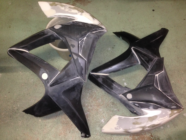

Ca avance doucement j'ai continué les mastiques , il me reste deux trois formes à faire après cela je poncerai tout le master au 1000 à l'eau , je pense recevoir la commande demain donc si tout va bien ce week end je commence le moule.

Je continue de poncer le tout , j'en suis au 1000 à l'eau ...
Est ce que je devrais mettre quelques couches de cire en dessous du tercanol par sécurité ? Vu toutes les formes bizarre ça vaut peut être le coup ?

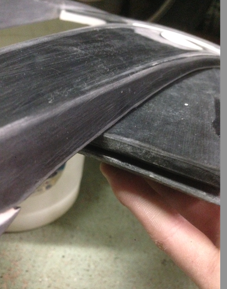

Je comptai prolongé un peu les bords du master car là il est pile à la dimension de ma pièce fini , deux solutions s'offrent à moi :

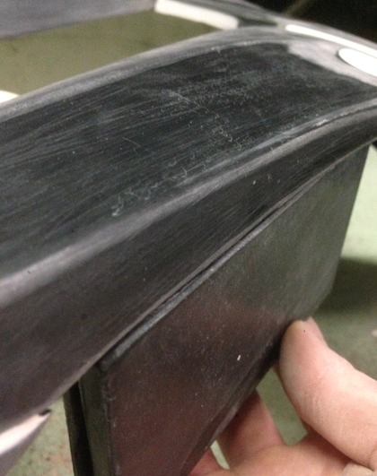

ou dans le prolongement:

maxpistard
Messages : 186
Re: Questions fabrication de carénages de gsxr
fais comme sur la première photo,perpendiculaire (ou presque) ca te fera un angle avec lequel tu pourras couper en gel et tu auras bien ta délimitation de ta pièce vu que ton gelcoat n'aura pas dépasser...
Messages : 10056
Max a répondu pour les lèvres de moule, n'hésitez pas à les faire larges.
Normalement ce genre de pièce est posé sur un lit de Plastiline qui épouse la forme et donc créé les lèvres du moule.
Pour le cirage, vous choisissez cire ou Tercanol, ça ne sert à rien d'accumuler des démoulants qui n'ont pas les mêmes caractéristiques ; de plus Tercanol sur cire, ça ne s'étale pas bien du tout.
Vous choisissez une façon et vous l'appliquez selon le mode d'emploi.
Pierre94
Messages : 49
Enregistré le : jeu. 27 nov. 2014 00:57
Message non lu par Pierre94 »
D'accord merci pour ces précisions.
Cela dit si je devais posé le carénage sur un "lit de plastiline" , il m'en faudrait des kilos !
Quelle épaisseur doit faire cette "lèvre" pour être assez solide ? Ainsi que les plans de joints ?
Messages : 10056
Mais non, il n'en faut pas des kilos de la Plastiline si on fait un peu marcher sa cervelle :P un film d'un cm peut suffire en utilisant d'autres supports pour la faire tenir à la forme de votre objet : du papier journal froissé, du carton, des bouts de bois… bref n'importe quoi qui fasse un support assez pérenne pour supporter le temps de la fabrication du moule.
L'épaisseur des lèvres et des plans de joint sera la même que pour le moule puisque vous stratifiez tout ensemble.
