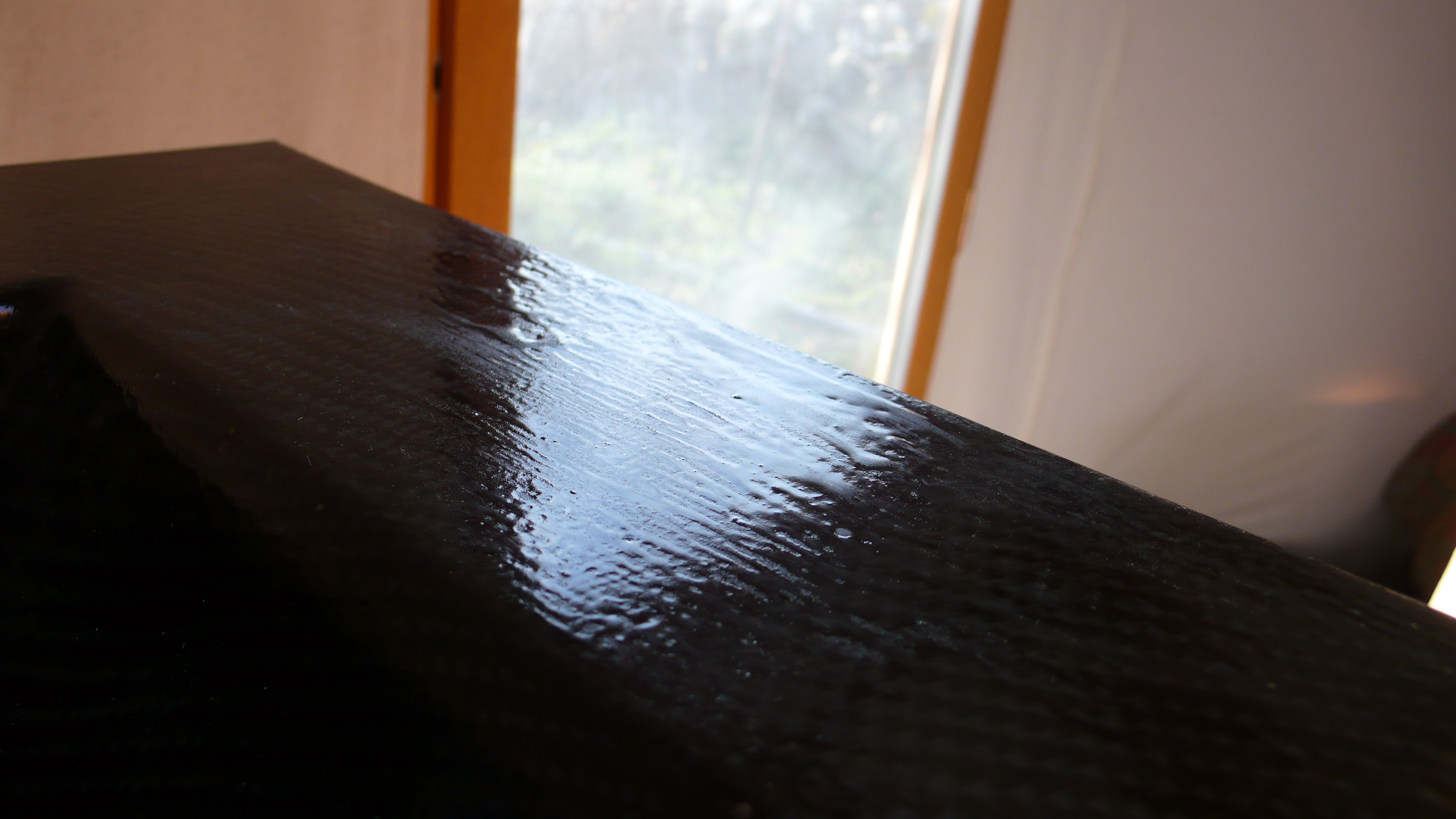

Ce phénomène est généralement dû à des tensions de surface de la résine à cause d'une prise non homogène, il faut faire attention aux températures d'utilisation.La résine, le support et le local où vous faite l'application doivent être à la même température et proche de 20°C.Faite attention à faire des mélanges bien homogène.
Dans tous les cas la REALPOX740S n'est pas un vernis et ne pourra pas se tendre aussi proprement qu'un vernis PU.Si vous le pouvez faites nous passer une photo pour que l'on puisse se faire une idée des défauts de surface.

voici une photo
voici une photo

Vous n'avez pas répondu sur les températures lors de l'utilisation.
Il est également possible que la couche soit trop fine(difficile de se rendre compte sur la photo), si vous avez trop tiré et que l'épaisseur n'était pas assez importante lors de la prise la résine c'est rétracté.
Pour obtenir un résultat plus propre je vous conseil d'utiliser le vernis PU bi composant, l'application est plus simple, le rendu parfaitement lisse et de plus il sera plus résistant à l'abrasion et aux UV(jaunissement) que l'époxy.
Re: lavabo en carbonne
Pour la temperature j'etait plus au alentour de 17, 18 degré, et il pleuvait a l'exterieur alors peut etre qu'il y avait trop d'humidité et pas assez de chaleur dans l'atelier.
La couche sur la photos et fine je les bien tiré je pensai qu'il falai faire des couches fine pour faire un vernis fînal et pour ne pas avoir de coulure au niveau le l'arondis du lababo il faut peut etre un juste milieu entre trop et pas assez.
Et si vous dites que le verni pu bi composant et plus caustaud que l'epoxy et plus facile d'utilisation je vais donc pas m'embeter plus longtemps et passer ma finition avec..

Température un peu faible, il faut tourner autour de 20° quand il y a de l'humidité et il faut également que les bidons de résine soient dans la pièce de travail à l'avance pour être eux aussi à la bonne température.pierrot a écrit :Pour la temperature j'etait plus au alentour de 17, 18 degré, et il pleuvait a l'exterieur alors peut etre qu'il y avait trop d'humidité et pas assez de chaleur dans l'atelier.
Oui c'est ça, malheureusement par forum on ne peut pas vous donner le coup de main qu'il faut acquérirpierrot a écrit : … il faut peut etre un juste milieu entre trop et pas assez.
Il complète la protection aux UVs et les risques de jaunissement et sa surface est bien dure mais attention ça ne supportera pas des agressions violentes, pour un lavabo il ne devrait pas y avoir de soucis ; ne pas utiliser des produits abrasifs pour le nettoyage.pierrot a écrit :Et si vous dites que le verni pu bi composant et plus caustaud que l'epoxy et plus facile d'utilisation je vais donc pas m'embeter plus longtemps et passer ma finition avec..

Film fin et température basse, c'est effectivement la cause de ce résultat.
Le vernis est parfaitement transparent et même si ce vernis est moins sensible que la résine époxy essayer de travailler à une température de 20°C.Faite également attention à la température des produits, il faut les stocker dans un endroit à 20°C au moins 1 à 2 jours avant l'utilisation.
