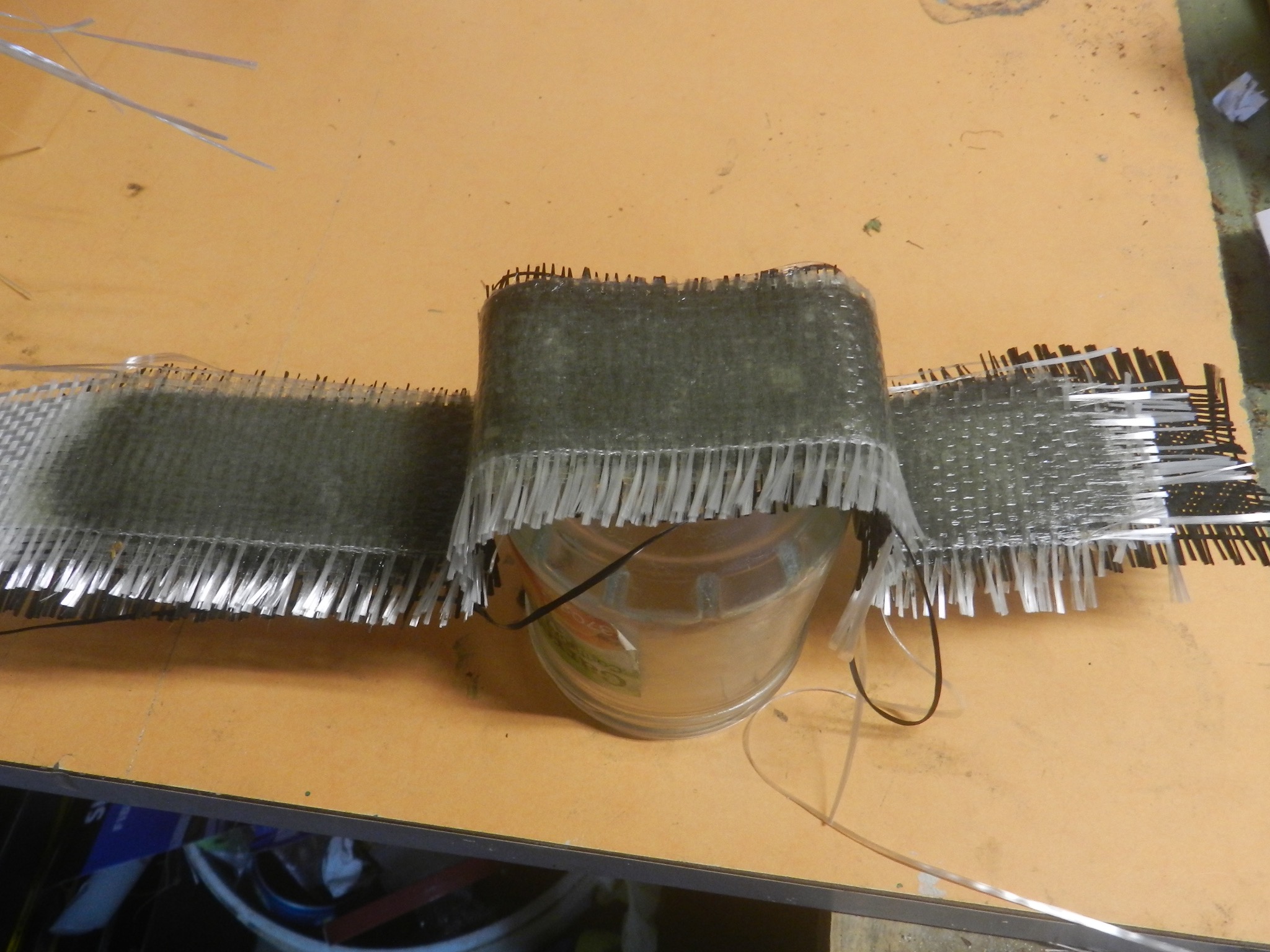

Pour info, J'ai mits 8 à 10 couches de fibre de verre en 270 G/M2 + une couche de carbone en 180G/M2.
Le carbon, c'est pour la triche!!!! Pour le visuelle.
Et pour le support des fusibles 6 couches de fibre en 270 et une couche de carbone pour le rendu.
Et cette fois je respecte le temps de séchage. J'espère qu'une seule chose, c'est qu'il ne fasse pas trop froid dans le garage. Il fait au environ de 18°C.

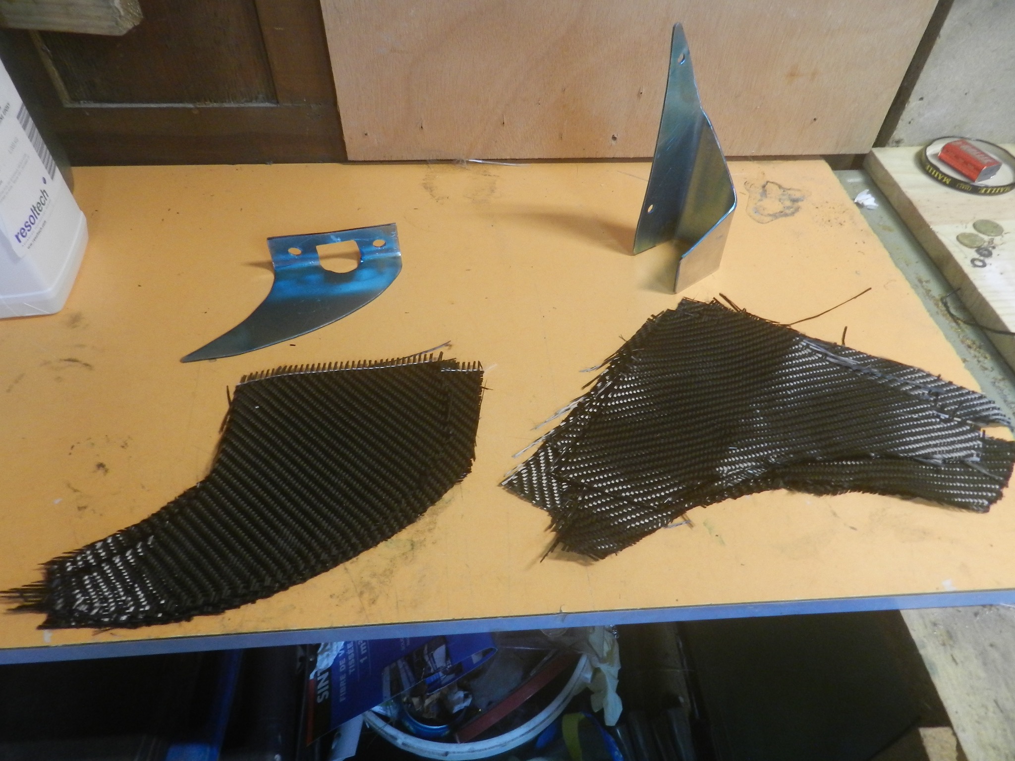

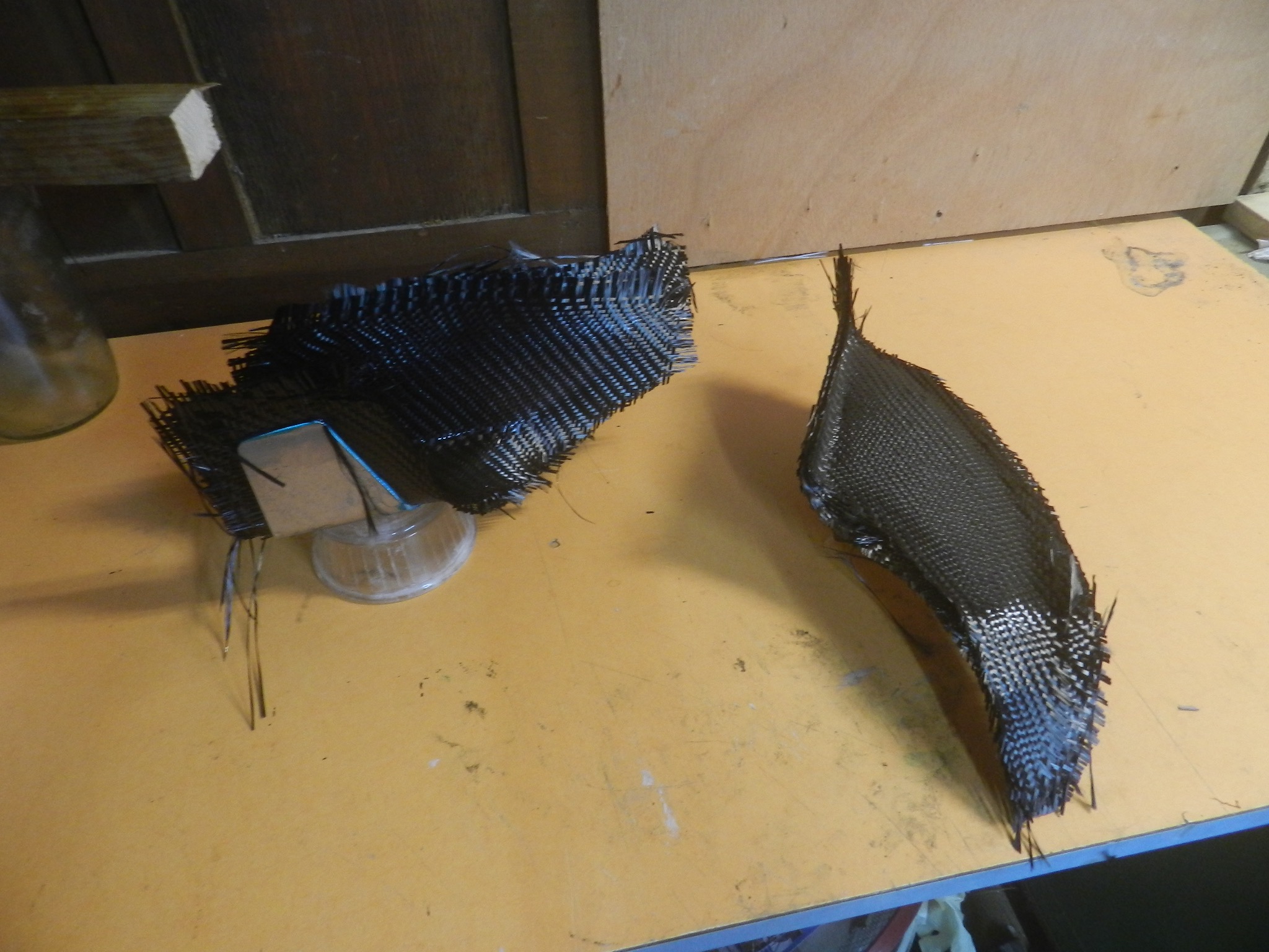

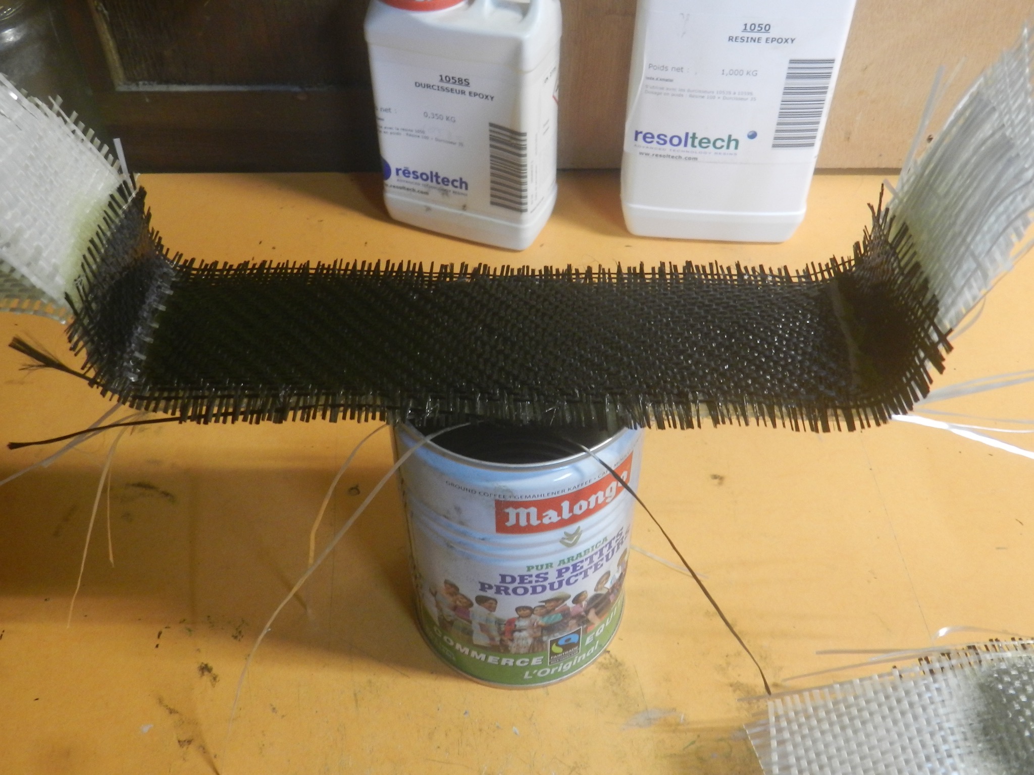

Voilà!!!!
les 2 protections en carbone sont fini...Y plus cas attendre Samedi matin....
J'ai mits 6 couches de carbone sur chaque pièce.
Et j'espère que tout sera bien fait, car j'ai été juste en résine pour la dernière pièce.
Heureusement que j'ai un débulleur!!!!!! :lol:
J'espère aussi que je vais pas trop galère pour démouler les pièces, à certain endroit le tercanol n'a pas bien recouvert le moule, juste la surface d'un ongle, et un peux sur les bords.
Affaire à suivre!!!!
