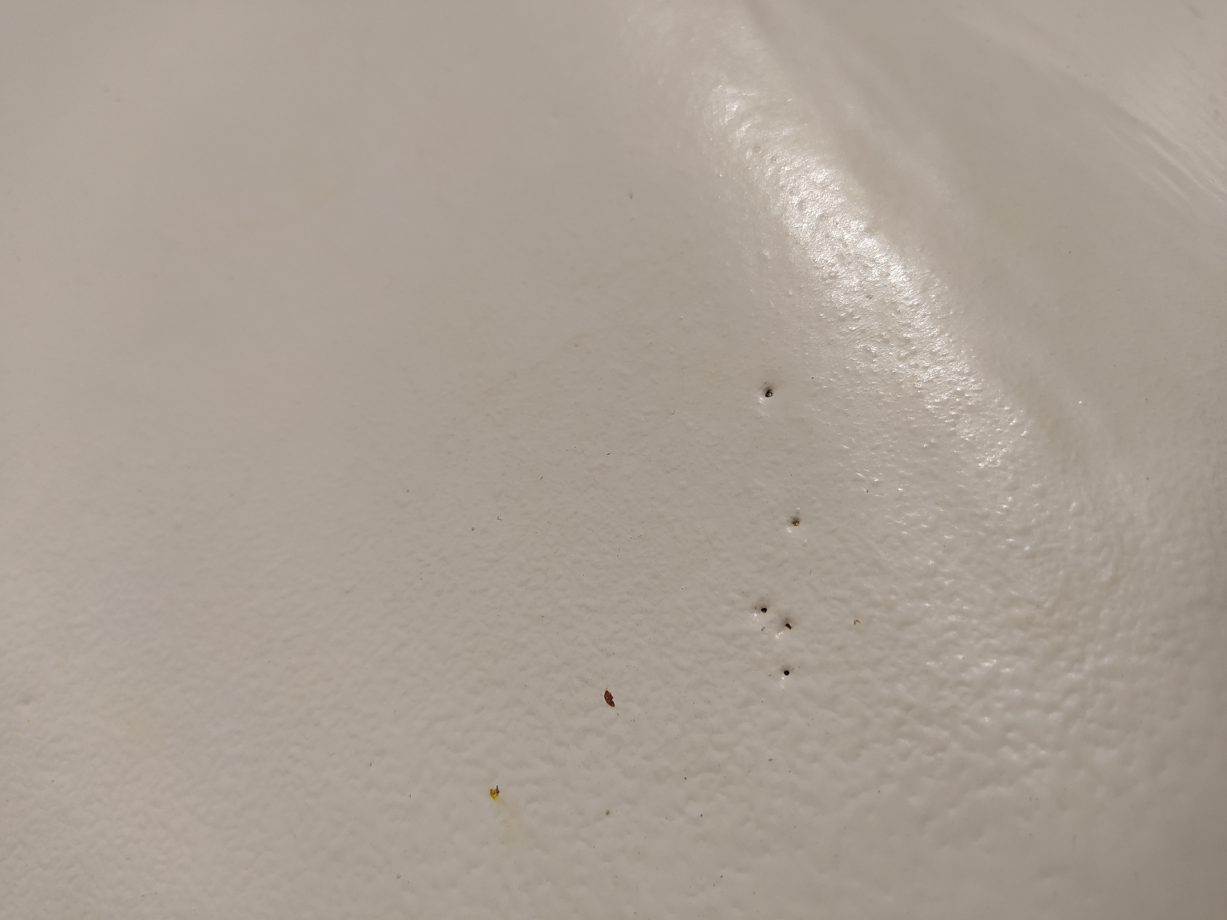

Après vérification, c est très cher l attirail complet pistolet avec plusieurs tuyaux , et la machine qui va avec. On ne parle pas du même pistolet a 140€.
Je vous envoie ci-joint une photo du type de trou que je trouve partout sur le bassin. Votre avis?
Concernant l assurance, il en a une. Mais j ai regardé ça porte sur l étanchéité du bassin. Donc y aura pas de soucis.

Pilou8333 a écrit : mer. 6 avr. 2022 11:34 Je vous envoie ci-joint une photo du type de trou que je trouve partout sur le bassin. Votre avis?
Nous ne pouvons nous permettre de donner des avis sans savoir quel produit ni comment cela a été appliqué mais à l'évidence d'après la photo, il y a eu un problème.
