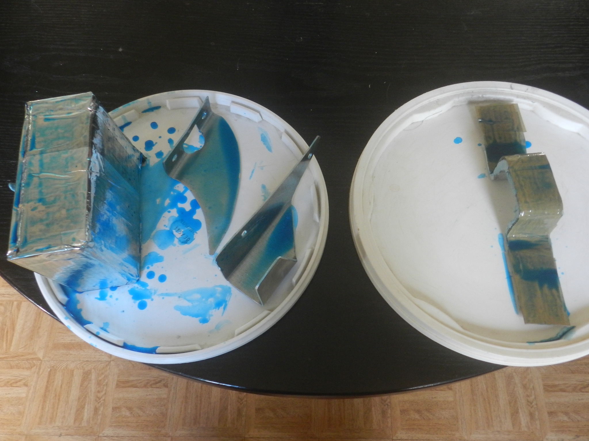

de gauche à droite:
-la boite pour la batterie. En carton recouvert de scotch
-Une aile de requin (protection de chaine). En aluminum.
-Protection de projection de graisse de chaine.En aluminum.
-Support de fusible. En carton recouvert de scotch type déménagement.
Pour les 2 pièces en alu, je vais les faire en carbone que j'attend avec impatience...c'est pour demain!!!!!
Et pour les 2 pièces en carton en tissus.
J'espère que cela va aller!!!!!

Il faut faire un film régulier de Tercanol. Sur vos photos j'ai l'impression qu'il y a des "flaques" et ça c'est pas bon du tout, bien trop d'épaisseur pour que ça sèche régulièrement.

Correct j'ai des grosses plaques dessus!!!!
Je vais essayé de les enlever et de remettre une couche.

le tercanol,ne s'applique pas très bien sur le scotch,j'avais déjà tester!!,un coup de cire serai mieux.........,
pour le tercanol,j'aurai laisser le carton,tout simplement et la le tercanol se pose très bien,mais faut faire plusieurs couches pour être sur du démoulage,car le carton bois,une fois stratifier,et bien polymériser,tu peux détremper le carton avec de l'eau tiède,comme sa le tercanol sens iras ainsi que le Caton en grattent un peu,et il te restera que la fibre.... :mrgreen: :mrgreen:
mais sa te fera,quand même plus de ponçage,
pense a faire une petite vidange avec une durite qui descend,jusqu'en bas,pas pour ta batterie,
mais plus pour l'eau,qui pourrai rentrée a l’intérieur,même si c'est sous ton réservoir....... :mrgreen:

Sur les plaques en alu, une légère couche bleu est resté dessus.Je pense qu'elle sont prêtent à être stratifier.
Si le livreur arrive!!!!
Pour les pièces en scotch... je vais les cirer!!!!
