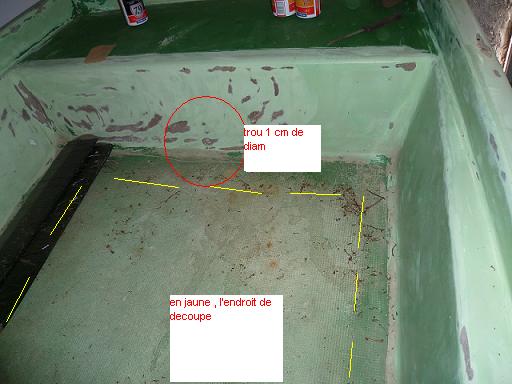

je vous met une photo ou on voit se trou ( que l'ancien proprio a fait ) et a l'interieur j'appercois une sorte de mousse emballée ( qui est seche apparament ).
comment remplir de mousse sous le siege arriere et l'avant ?

M'enfin, y a pas à baliser, c'est du boulot ordinaire en réfection de coque, vous avez presque le même soucis que Corsicange encore que sa coque était probablement en moins bon état que la vôtre.
Mon diagnostic se complique avec votre histoire de trou et de mousse emballée Image si la mousse est "emballée" dans un matériau étanche, il n'y a plus de raison pour la virer donc d'ouvrir en grand ; je ne sais que vous dire sans voir votre barque :oops:
Ce qui est sûr c'est qu'il faut virer l'eau, pouvez-vous faire un trou à un endroit qui permettra de bien vider et aussi de voir un peu mieux à quoi ressemble votre mousse ?
Ça serait quand même bien bête d'ouvrir pour rien sans compter le boulot et la dépense !

je vais ouvrir la coque , vider et prendre une photo pour vous montrer les entrailles de ma barque.
ou est le meilleur endroit que je peux ouvrir pour vider l'eau et prendre une photo ?
je pensais agrandir le trou sous le siège arriere mais l'eau ne s’écoulera pas par la...
et quel taille faire ? 10cmX10cm a peu prés ?

Messages : 10056
Re: renforcer le fond de ma barque double coque fibre polyes
Comme je vous ai dit plus haut, probablement au tableau arrière mais sans connaître, pas facile de vous conseiller :oops: et je sais pas où se situr la mousse. SDi au moins je connaissais la marque, je pourrai faire un recherche mais là…
