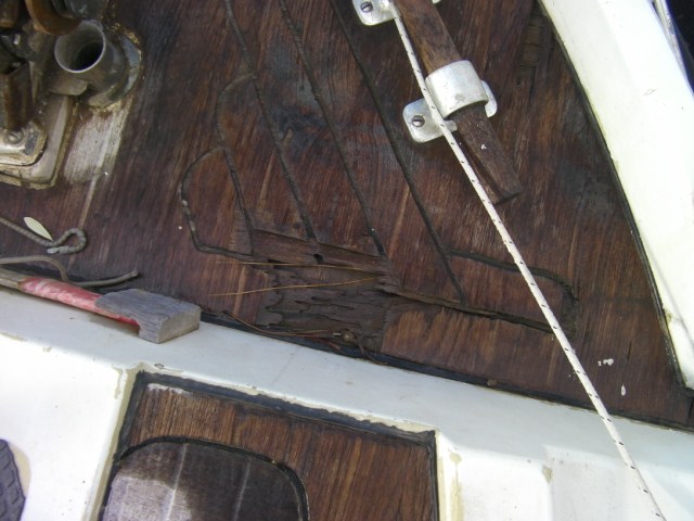

j'ai un voilier avec un revetement de pont en "teck" tout pourri
je voudrai enlever ce bois et ensuite refaire une surface peinte avec de la peinture antidérapente .
une partie a déja été faite et sous le bois c'était vraiment la misère mais c'est un chantier qui m'a réparé ça ce qui fait que je n'ai pas vu comment il ont fait .
j'aurai des trous à boucher ; avec quel produit me conseillez vous ?
ensuite je pensais mettre une ou plusieurs couches de tissu de verre ou fibre de verre ; quel produit dois je utiliser ? et enfin avant la peinture une couche d'enduit ?
merci pour votre aide
teck pourri
teck pourri
teck enlevé avant réparation

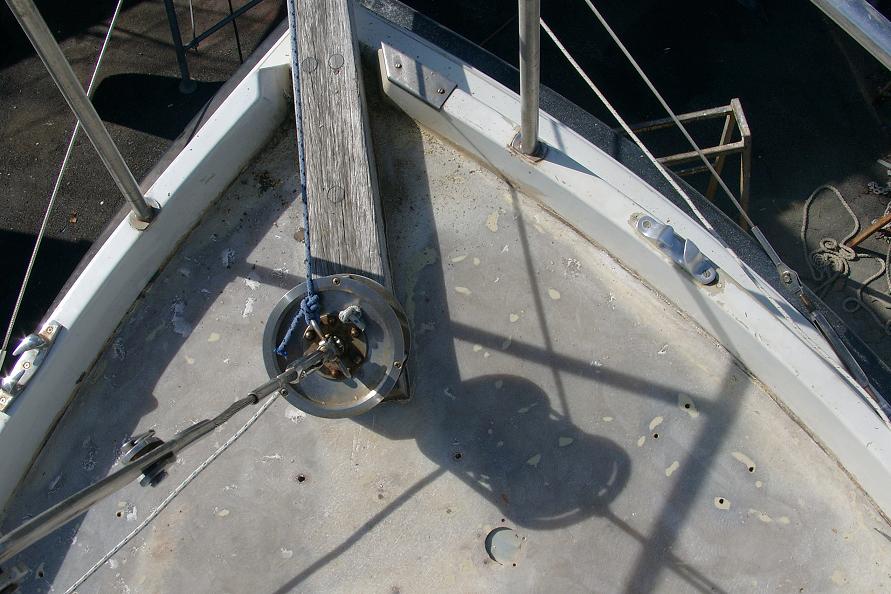

A voir votre photo de la plage avant, le polyester à l'ait d'être en bon état, pourquoi voudriez vous le re-stratifier totalement ?
Il vous suffit peut être de boucher les trous que vous souhaitez reboucher puis d'attaquer la phase peinture ?

en fait cette photo est intermediaire
je l'ai fait renforcer car elle supporte le guindeau ; l'étai du genois et 2 taquets .
là vous voyez le resultat une fois le bois pourri enlevé mais avant résine et fibre de verre .
je pense que sur le pont je vais mettre 2 couches de MAP avec une de ROVING mais quelle résine dois je utiliser ?
polyester
stratification
ou époxy ?
ensuite je suppose que je dois passer une couche d'enduit avant appret et peinture anti-dérapante mais lequel ?
merci
