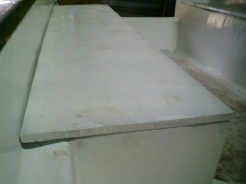

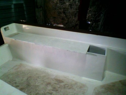

Ayant rajouter deux coffre sur mon bateau, je suis indécis sur la fabrication des couvercles, j'ai déjà des couvercle en contre plaqué+fibre et résine, mais j'aurais voulu les faire en résine, mais on m'avais dit que ça serais fragile surtout que ça servirais de banc aussi, je suis sur que non, mais je ne sait pas combien de couche doit comporter mon couvercle pour être assez solide (fibre de verre+ résine)?
je vous les faire en fibre et résine pour avoir une forme plus "épousante" que ceux en contre plaqué.
voila les photo des coffres et des couvercles. (longueur: 120cm largeur: 35 cm)
merci pour tout orientation

Si des couvercles de coffres en stratifié sont fragiles, y a plus qu'à larguer aussi le canote :lol:
C'est fragile (et encore plutôt souple et moche) si c'est mal fait et mal dimensionné.
Pour vous du stratifié mat 300-résine iso et ça ira bien.

ad23 : Pour les coffres latéraux que vous voyez en dernière page de mon projet (sur la première photo), vous verrez des couvercles que j'ai fait en contreplaqué de 19 recouverts de mat/roving/mat/roving + gelcoat (.
C'est franchement du boulot : non seulement on galère pour faire la tranche du coffre, puis, pour avoir un résultat parfait sur le gel coat, il faut beaucoup d'huile de coude (et de disques abrasifs, et de pâte à polir ...).
Si vous retenez cette solution, une fois le coffre terminé, gardez à l'esprit de ne JAMAIS utiliser de vis à bois pour fixer l'articulation.
Ce type de vissage va non seulement fragiliser votre stratifié, permettre à la flotte de pénétrer, et va a terme dé-laminer.
Il faut utiliser de la boulonnerie, en soignant les perçages, bien siliconer sur les extérieurs et ne pas serrer trop trop fort .
