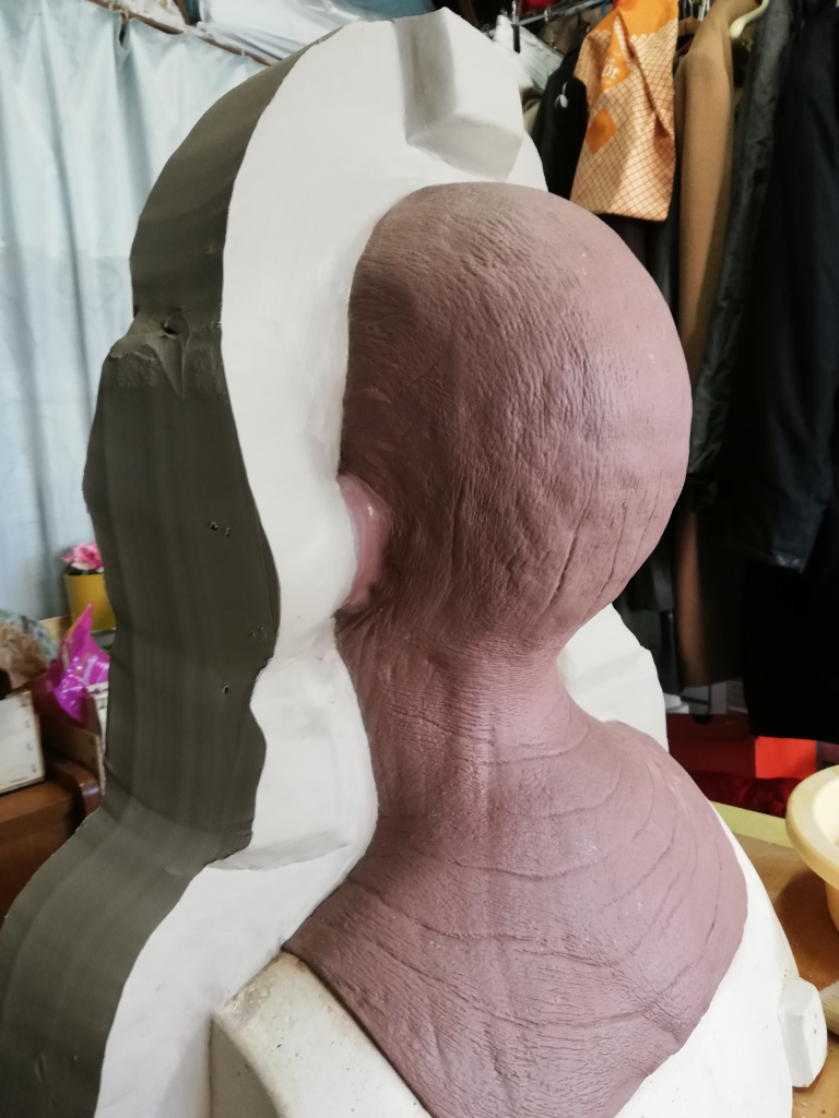

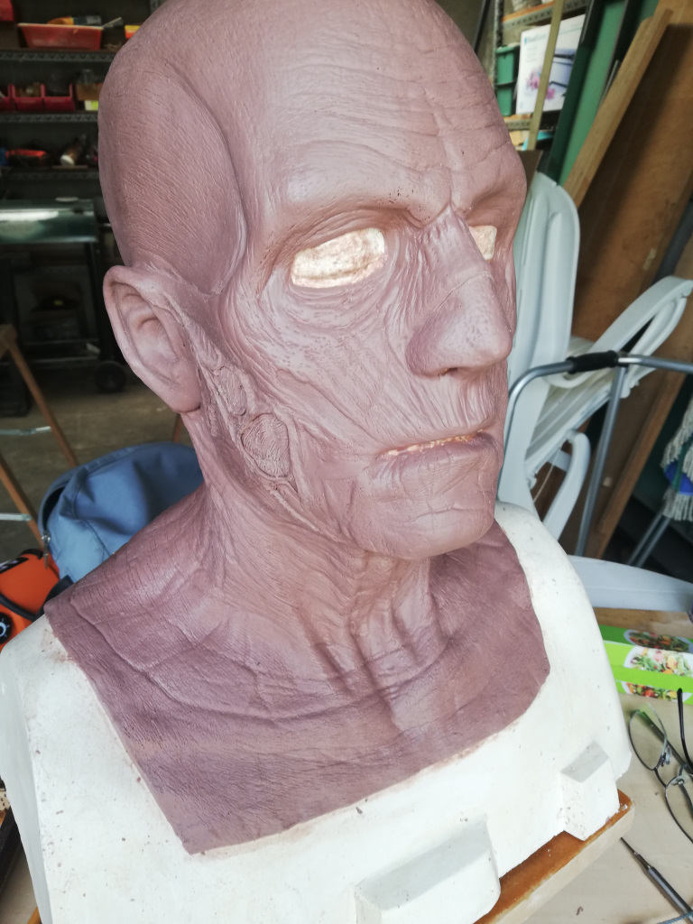

Je souhaite créer un masque en silicone polyaddition de ceux qu'on utilisent pour les effets spéciaux. J'ai donc sculpté un buste de mort-vivant sur un tuteur en plâtre. La sculpture est calibrée à 5 mm d'épaisseur et ce pour faire la "peau" du futur masque (je dois pouvoir l'enfiler comme une cagoule).
Je maîtrise les moules en plâtre, en silicone, en latex mais à la vue du modèle qui est un buste à échelle 1, le poids de ces matériaux est trop important pour la manipulation. C'est pour cela que je me rabats sur la résine polyester.

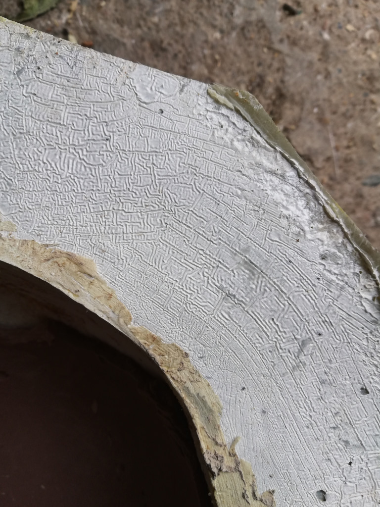

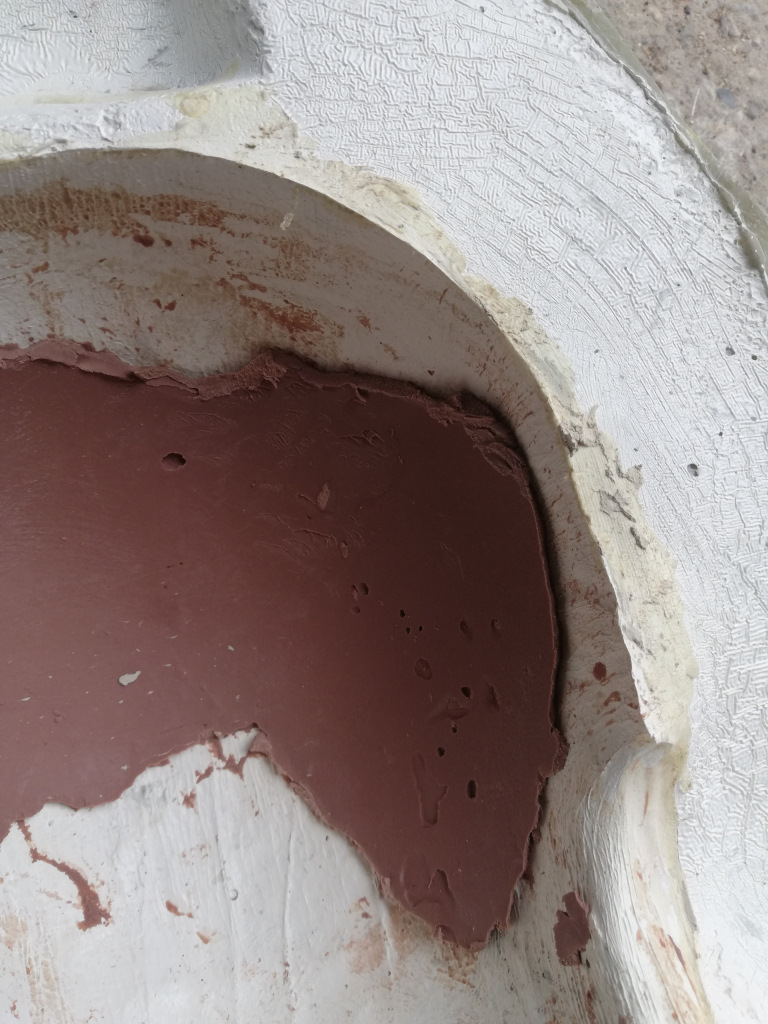

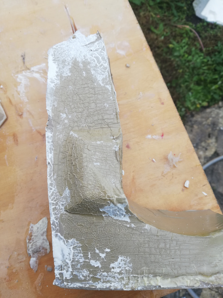

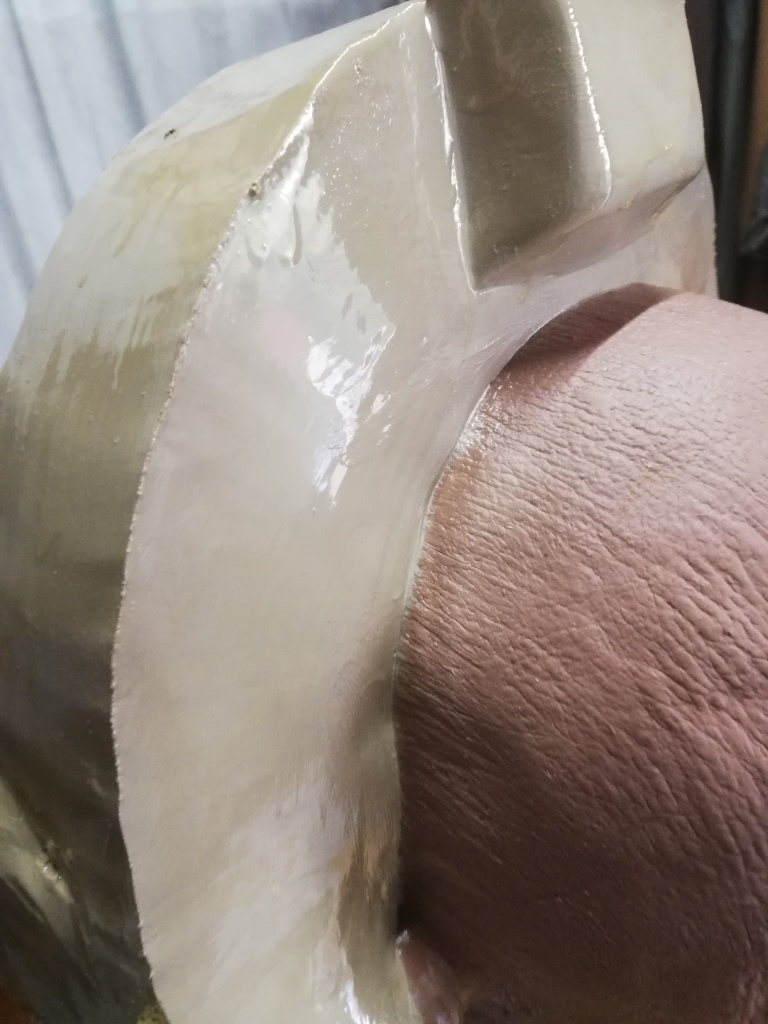

Voici en photo ce qui se passe lors de la prise de la résine. Dans l'ordre de fabrication, création du plan de joint en terre, isolation de celui-ci, ajout d'un agent démoulant, gelcoat pour prendre l'empreinte du modèle, choucroute pour casser les angles et lisser l'ensemble, 1 couche mat de verre 100 , 1 couche de mat de verre 300. J'attends 1 jour entre chaque couche. Et le tout est catalysé avec 1.5 % de catalyseur.

Ha ! Petite info, la sculpture est en pâte à modeler de dureté 70 ( température à laquelle elle devient liquide), je ne peux donc pas opter pour un mur en pâte à modeler de dureté inférieur car elle se collerait au modèle et le travail des textures serait anéantit !!!

non, la résine mono-composant c'est pour isoler la terre glaise qui est humide et qui forme le plan de joint du moule du gel-coat.
Dans la résine mono-composant, je n'y met rien.
Le but étant de mouler en deux parties la sculpture avec de la résine polyester stratifiée.

J'ai fait un test hier avec le même procédé, mais j'ai remplacé l'isolation de l'humidité de la terre qui fait le plan de joint. Au lieu d'une résine mono-composant, j'ai utilisé un spray en bombe de peinture acrylique. Cela semble fonctionner. Je vais démouler ce matin.
