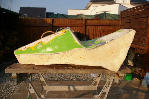

Voila histoire du Fred qui restaure et modifie un side FJ comète en racer + modif handicap. Le but étant de garder le minimum ! la pose d'une tête de fourche Martin, cornets, amorto EMC, circuit électrique mini (suppression du gros tableau de bord ) ligne 4 en 1 maison, peinture complète, remplacement de plusieurs rotules, roulements.....j'espère un futur réservoir poly (2012) etc....... bon je viens vous voir parce-que je fabrique une coque mono place maison ( cadre arrière raccourci de 25cm). Je suis partis d'une coque acheté sur leboncoin avec photo de coté (photo) et bilan après l'avoir reçu !!! moche, poids 1 tonne de résine et 500 kg de mastic. Je décide de partir de cette selle pour la faire à mon gout. Découpe, mise en place de cartons pour créer la forme, mousse polyréthane, découpe ponçage, enduits bâtiments pour la finition et maintenant ?? cire direct sur l'enduit ?? apprêt poly et après la cire de démoulage (marque Mar ) ? je précises que je voudrais sortir ma coque de ce master. Merci d'avance pour votre aide.

Pour la selle, premier truc, on n'utilise pas de produits du bâtiment mélangé aux résine :evil: récemment Durango en a fait les frais, allez lire ce sujet, vous verrez les risques encourus.
Donc, mactic polyester, c'est ici que ça se trouve.
Ensuite, soit vous poncez votre enduit pour en obtenir une superbe surface donc vous cirez dessus ; soit vous devez utiliser une bonne peinture polyuréthane bi-composant si vous voulez un brillant miroir.
Tout ça dépend de la qualité de fini que vous voulez pour votre pièce.
je vous engage à aller lire par là pour vous aider à comprendre un peu le métier et éviter les grosses bêtises ;)
Si vous m'envoyez une ou deux photos de vote master, ça m'arrangerait aussi, méthode pour poster des photos ici.

avant tout chose, histoire de se répéter, les enduits bâtiment ou plâtre ne sont pas des produits de moulage, donc mauvais départ.
Maintenant que c'est fait la seul solution pour pouvoir mouler correctement sans surprise votre forme il faut stratifié un MAT 100 avec résine polyester.
Après un léger ponçage et masticage éventuel, appliquer l' appret polyester ].Ponçage de finition le plus propre possible.
Vous pouvez appliquer la cire de démoulage http://www.boutique.resines-et-moulages ... r-104.html" onclick="window.open(this.href);return false; directement sur l'appret, mais je vous conseil de passer une peinture bicomposant peinture PU avant pour avoir une meilleur finition du moule.

Pour la suite, c'est mon collègue Modeleur qui a raison ; voilà ce que c'est répondre trop vite quand je suis à la bourre :oops:
Un mat 100 stratifié sur votre master actuel permettra de repartir sur une base correcte. Vous suivez comme il a expliqué.
Il faut bien comprendre que les produits chimiques ne se mélangent pas entre familles très éloignées. les produits du bâtiment ne sont pas compatibles avec les termo-durcissables à froid que vous allez utiliser pour la suite.
On attend les photos pour affiner nos conseils.

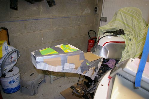

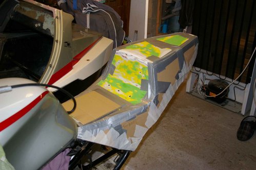

Sur la moto: la coque dessus d'origine (en poly ) et forme avec le carton avant la mousse polyréthane.

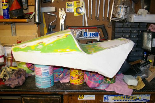

photos 4: mousse polyréthane après découpe.

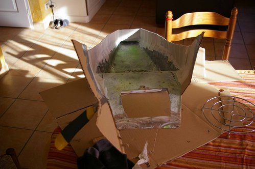

photos 5: idem
photos 6: enduit sur la mousse pour rendre la forme parfaite. :?
