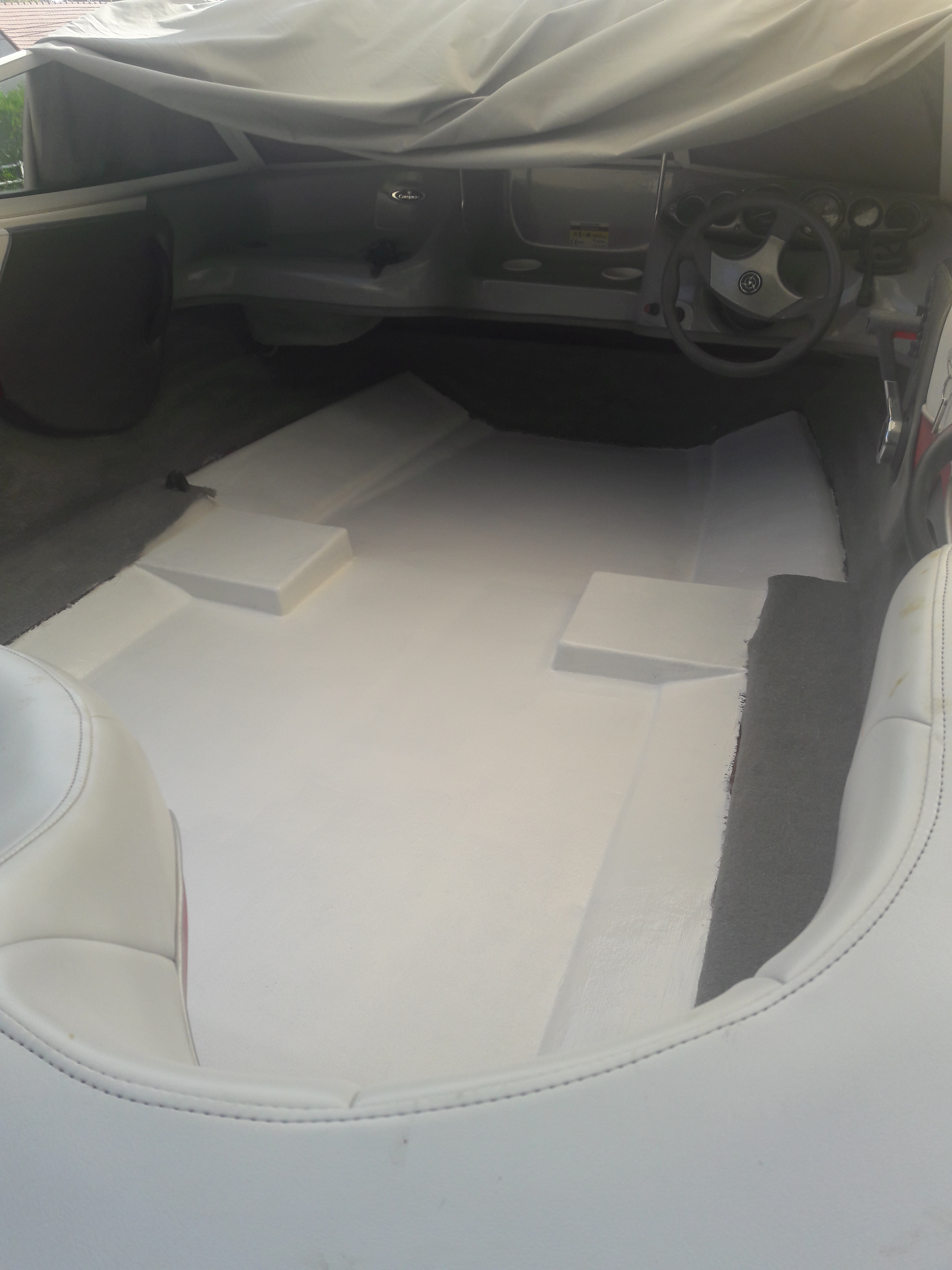

voila c'est fini le résultat n'est pas parfait , mais ça été dans l'ensemble , je suis quand même très satisfait vu l'expérience que j'ai dans le monde du bateau :D :D :D :D
l'opération dans l'ensemble a couté environs 550/600 euros et au mini 1.5 semaines de boulot avec pas mal de transpiration , mais le bateau est sauvé :D :D :D
merci a toi Isatis pour ton aide si précieuse et ta disponibilité et a résine et moulage qui est un très bon site.
me reste encore la moquette a coller , 2 /3 rayures a enlever sur la coque

Whaaa ! Bravo !!!
Ça a l'air tout nickel, y a plus qu'à aller taquiner les orques et les requins blancs :lol:

Imaginez juste ce que ça aurait coûté de le faire faire par un chantier naval ou un artisan du métier, ça va vous consoler des efforts :mrgreen:
tatav76 a écrit : sam. 1 sept. 2018 10:53merci a toi Isatis pour ton aide si précieuse et ta disponibilité et a résine et moulage qui est un très bon site.
Avec plaisir, on est là pour ça… et merci à vous d'avoir bien lu tous les mots d'explications :D
