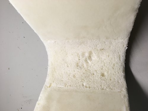

je désire fabriquer une table basse avec des pieds en carbone.
J'ai donc fabriqué un master avec de la mousse PU.
Mon premier problème et déjà le suivant. Mon état de surface n'est pas parfait sur toute la surface dû au bulle d'air apparente après ponçage (deuxième photo). Puis-je la recouvrir de fibre de verre afin de pouvoir la poncer et ainsi avoir un bon état de surface et ainsi pouvoir effectuer mon moule sur celle-ci?

Pourquoi faire du gel-coat transparent ? Pourquoi un moule sous vide ? Il faut d'abord faire votre master avant de penser au moule il me semble et là il y a du boulot !
Vous pouvez aller visiter sur ce forum les sujets qui parlent de la finition d'un shape en mousse PU ; e gros, stratification polyester-mat fin puis mastic-ponçage puis peinture PU bi-composant.

En effet je vais déjà finir mon master. J'avais juste un doute sur la compatibilé du polyester et de la mousse PU.
Je reviendrait surement vers vous pour la suite.
Re: fabrication pied de table en carbone
gaaaz74 a écrit :Merci de votre réponse rapide.
C'est avec le polystyrène que la résine polyester est incompatible, elle le fait sublimer.
