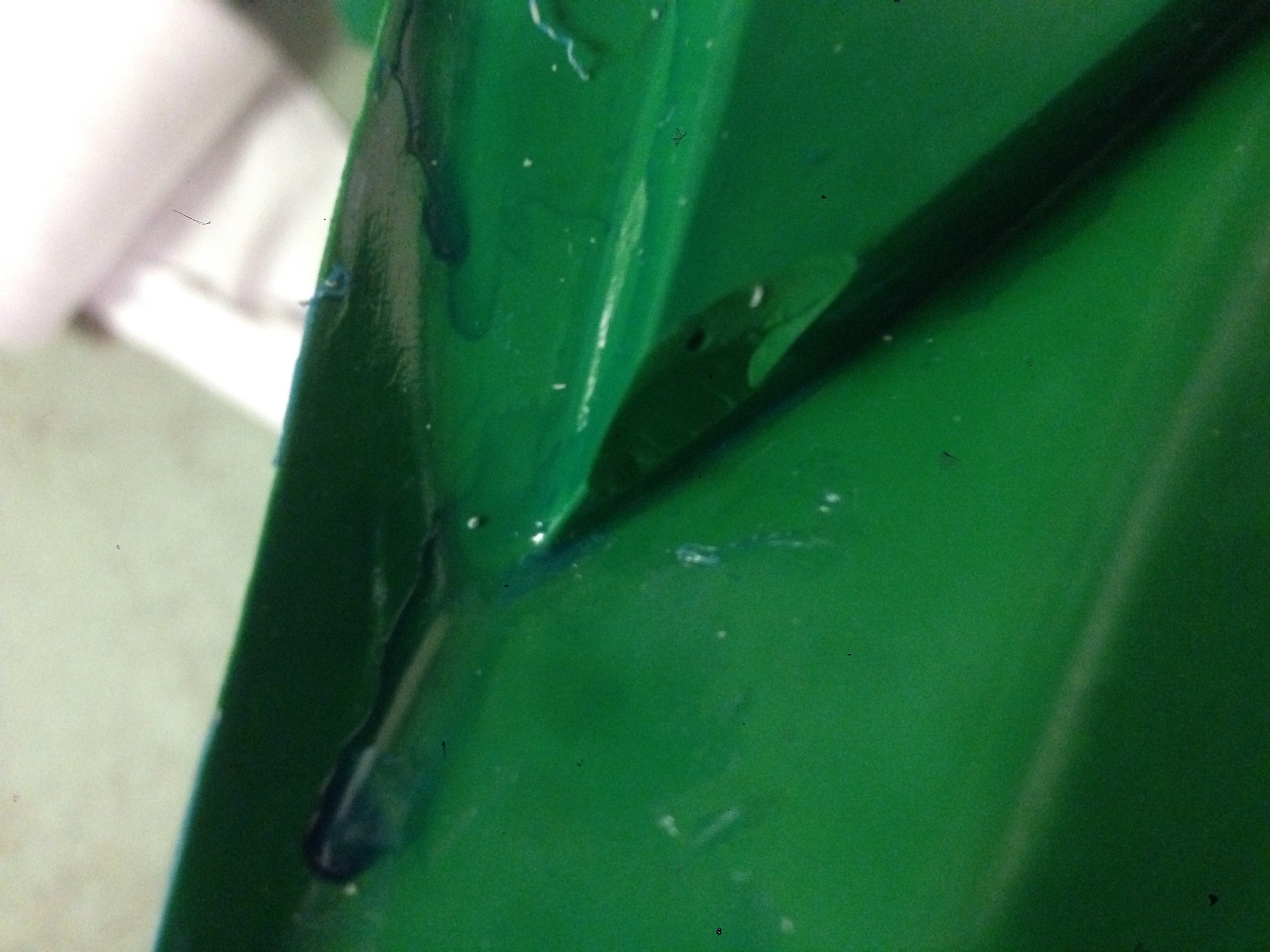

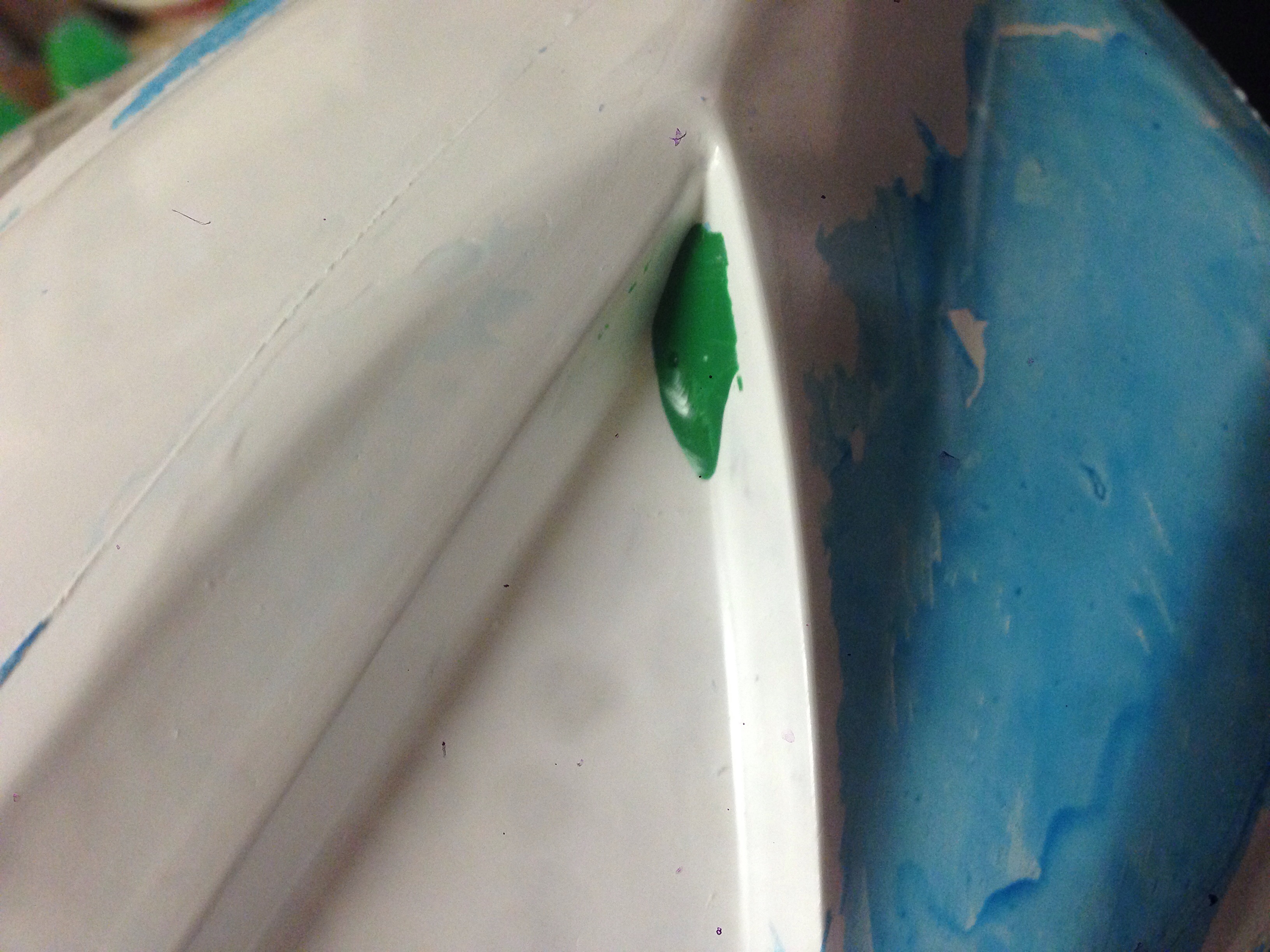

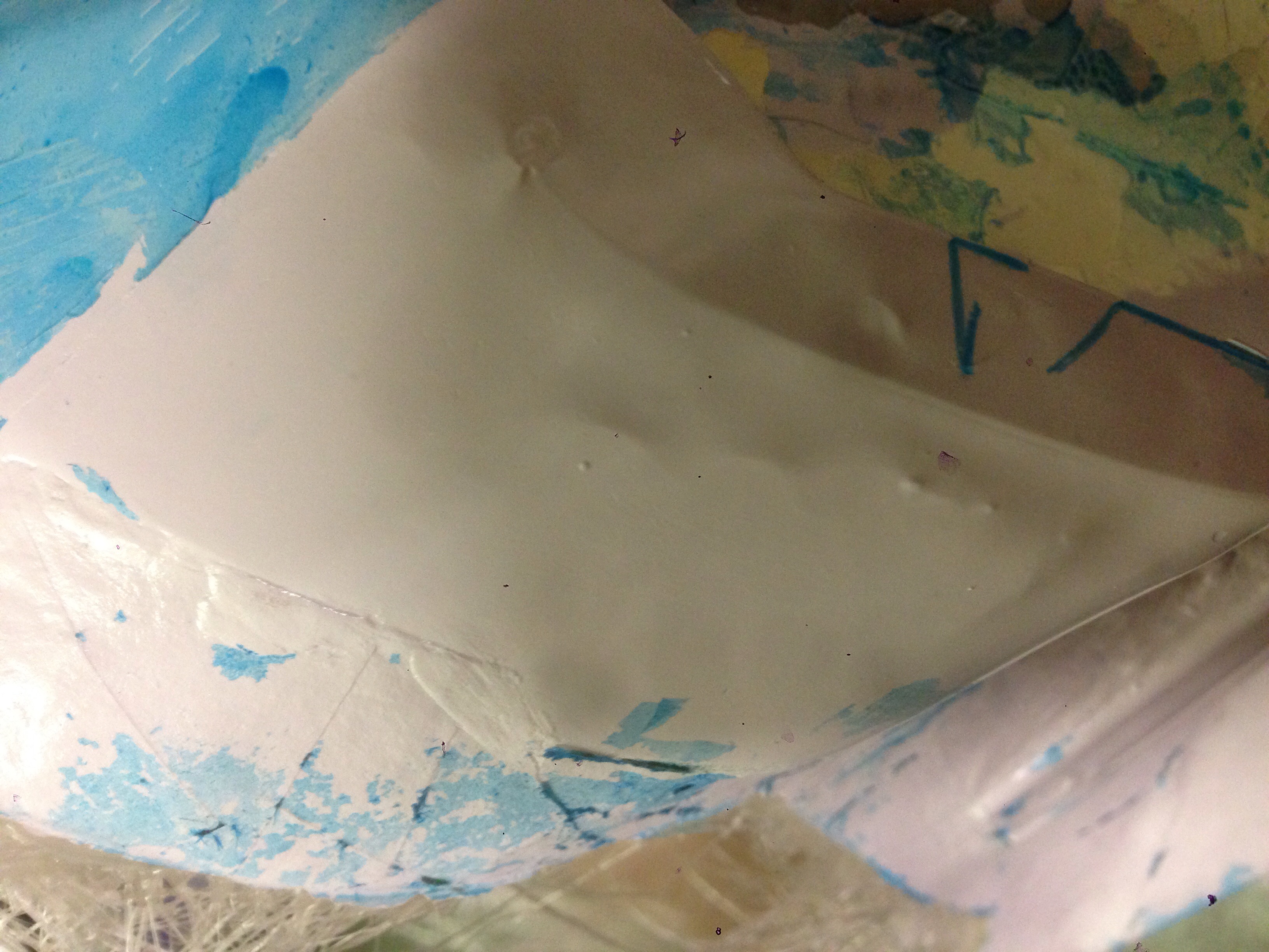

J'ai eu quelques soucis au demoulage du tirage .
Des morceaux de moule ont cassé et sont resté collé au tirage et des morceaux du tirage sont resté collé au moule.
Je suis degouté surtout que le tirage est raté le gelcoat blanc a mal réagit...
Je précise que j'ai mis 2 couches de tercanol.
Ma question est comment réparer le moule de maniere à tiré au moins un bon tirage ?
Je peux mastiqué au sintofer le moule ou il y a une autre méthode ?
Messages : 10009
Re: Questions fabrication de carénages de gsxr
Oh zut :( hélas c'est le métier qui rentre, les débuts sont parfois difficiles.
Pour la première photo, si vous êtes sûr qu'il démoule votre angle, c'est un défaut de démoulant et trop de gel-coat à cet endroit.
Sur la troisième je ne vois pas grand-chose :oops:
Oui vous pouvez réparer le moule au Facility mais ça sera forcément visible sur votre pièce finale ; il faut mastiquer-poncer jusqu'à obtenir la forme puis poncer à l'eau jusqu'au plus fin pour avoir la meilleure surface possible.
Courage, vous n'êtes ni le premier ni le dernier à avoir des déconvenues avec du moulage… et même les pros parfois ont des soucis !

De l'autre coté c'est sorti sans cassé donc je penche pour un probleme de demoulant !
Est ce que je peux utiliser le sinto que j'ai ou je dois acheter un sinto spécifique ?
Faut il faire quelque chose sur le moule avant d'appliquer le sinto ou j'en met direct aux endroits abimé puis je ponce ?
C'est pas grave si ça se voit dans le tirage puisque ça va etre peint.
Messages : 10009
Utilisez le Sinto facility voir ICI qui est le plus facile à utiliser et surtout à poncer, de plus avec un ponçage fin à l'eau vous obtiendrez une surface correcte.
pour préparer les endroits à réparer, il faut poncer après avoir ôté toute trace de démoulant et passer un coup de chiffon à l'acétone avant d'appliquer le mastic.
