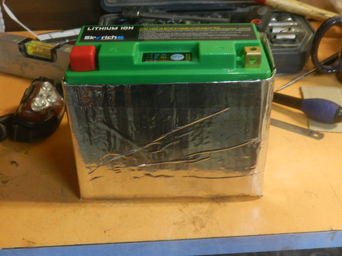

J'ai fait un moule en carton pour commencer.
Puis je l'ai recouvert de scotch qui me resté quand j'ai fait l'isolation de la maison.
C'est un scotch "aluminium", et avec la cire de démoulage cela se démoule assez bien (pour avoir fait des essai auparavant)
Je vais gavé l'intérieur de plasticien pour pas avoir de déformation quand la résine va séché.
