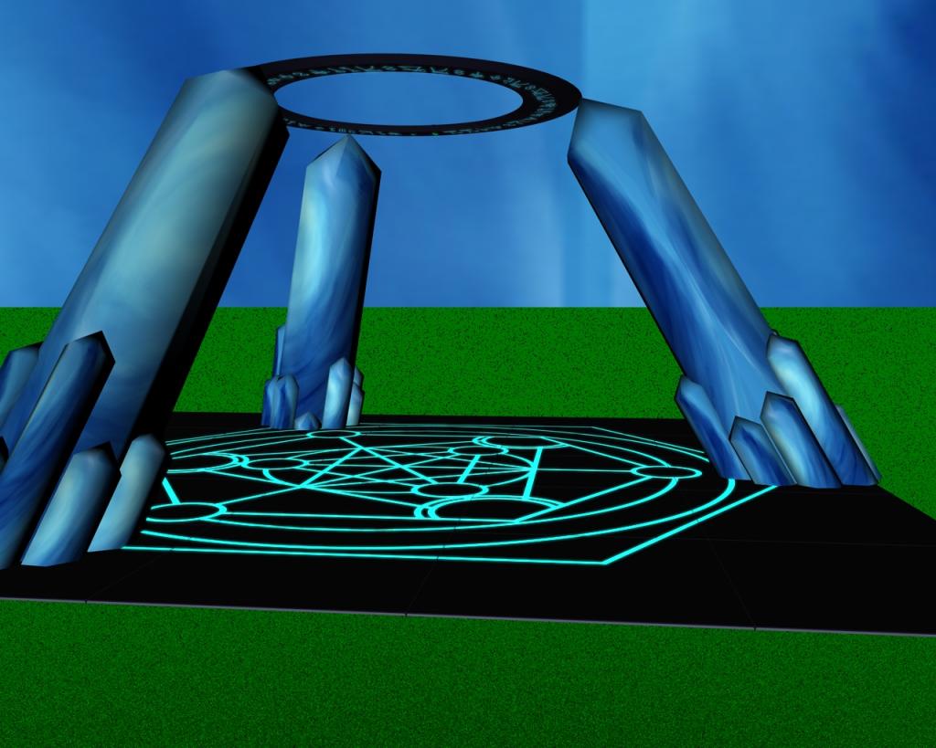

Je pratique depuis 4 ans le Jeu de rôle grandeur nature (GN) et mes idées me poussent toujours plus vers la fabrications d'éléments de décors de plus en plus audacieux.
En dernière date j'ai dans l'idée de construire un trio de cristaux géants capables de soutenir un anneau de bois sculpté (ou en résine j'ai pas encore décider)
Mais un bon dessin vaux mieux qu'un long discours. Pour ce faire chaque grand cristal fera dans les 2.5m de long et chaque facette 30cm de coté
(les petits cristaux à la base seront un ajout ultérieur)
La question est la suivante :
Pensez vous qu'une telle structure en résine et fibre de verre puisse faire l'affaire ?
Combien de couche de fibre seraient nécessaire à votre avis ? 1 ? 2 ? 4 ?...

J'ai mit je sujet à jour.
Question subsidiaire : serait il possible d'avoir les cristaux translucides avec une couleur bleutée pour pouvoir y intégrer des effets de lumière ? Avec quoi comme résine/fibre de verre.

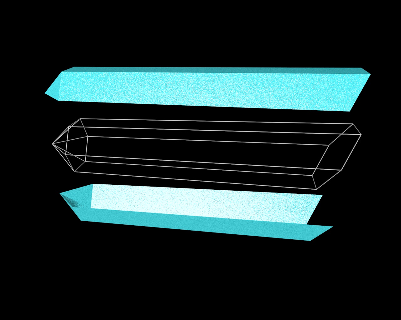

En ce qui concerne le moule j'envisage une structure/armature en tasseaux de bois enrobé dans du film étirable (pour palettes) ou du grillage de poule ou carrément des plaques de bois léger.
Sur laquelle je viendrais coller la résine et la fibre.
Une fois un lot de 3 facettes faite (avec des bandes de fibre de 140cm) j'attendrais que ça sèche pour retourner l'armature et faire l'autre coter et coller le tout ensemble.

Travailler sur mannequin est une solution mais vous n'aurez pas une transparence homogène ; les endroits où vous devrez stratifier des bandes pour accoupler n'auront pas le même aspect que le reste des panneaux.
Pour le film étirable je doute un peu qu'il tienne le coup avec de la résine et de toute façon il faut faire une structure plus rigide pour pouvoir débuller très finement pour atteindre le but recherché.

La transparence est une option. Je pense que vu mon budget je resterais simple.
Le film étirable était une idée, mais je pourrais tout a fait utiliser du bois pour réaliser un mannequin complet en dur, facettes comprises. Il est vrais que pour débuller ce sera plus pratique.
