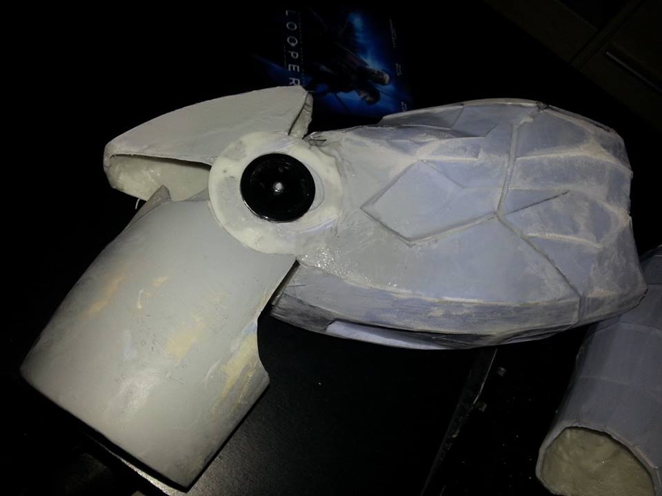

voila j'aimerais moulé une pièce un avant bras d'armure image si dessous donc j'aimerais savoir quoi utiliser ma pièce est en résine polyuréthane
merci d'avance
Messages : 10045
Re: moulage
J'espère pour vous que ça se démonte les différentes parties parce que tel que montré sur la photo, c'est très très compliqué.

oui tous ce démonte je pensé utilisé du silicone comme moule mais j'ai peur que ça soit souple et ça bouge au moment du fibrage

Donc j'ai bien regardé le lien par contre mes piece son creuse a l'intérieur donc faut il bouche avec une mousse puis couler l'elastomere de silicone sur la piece ou je suis obligé de faire en deux parties
Messages : 10045
Re: moulage
Si vous voulez mouler intérieur-extérieur c'est moule en plusieurs parties, sinon c'est occultation des parties ouvertes avec de la Plastiline, voir ICI.

moi il me faut juste un moule extérieure de la pièce es-qu’il y a besoin de faire une couche dur sur l'elastomere de silicone
Messages : 10045
Re: moulage
Il faut avoir une couche fine d'élastomère de silicone pour pouvoir stratifier dedans donc il faut faire un entrefer en Plastiline puis une chape, ôter la chape et la Plastiline, remettre la chape et couler dedans l'élastomère..
Sinon, il faut utiliser l'élastomère le plus dur et faire une coulée en moule bateau.
A vous de voir en fonction de vos pièces selon les modèles expliqués dans le lien que je vous ai passé hier.
