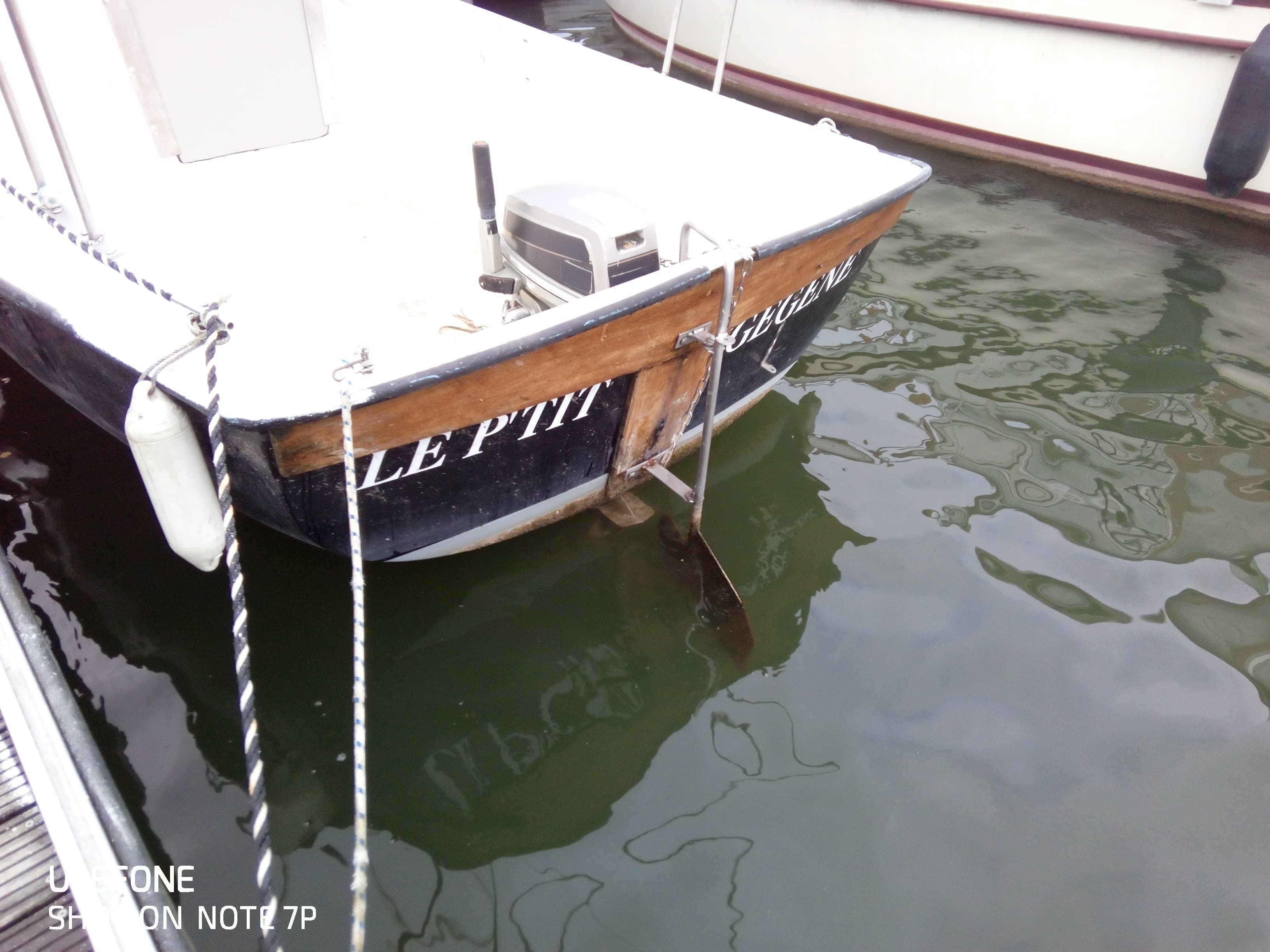

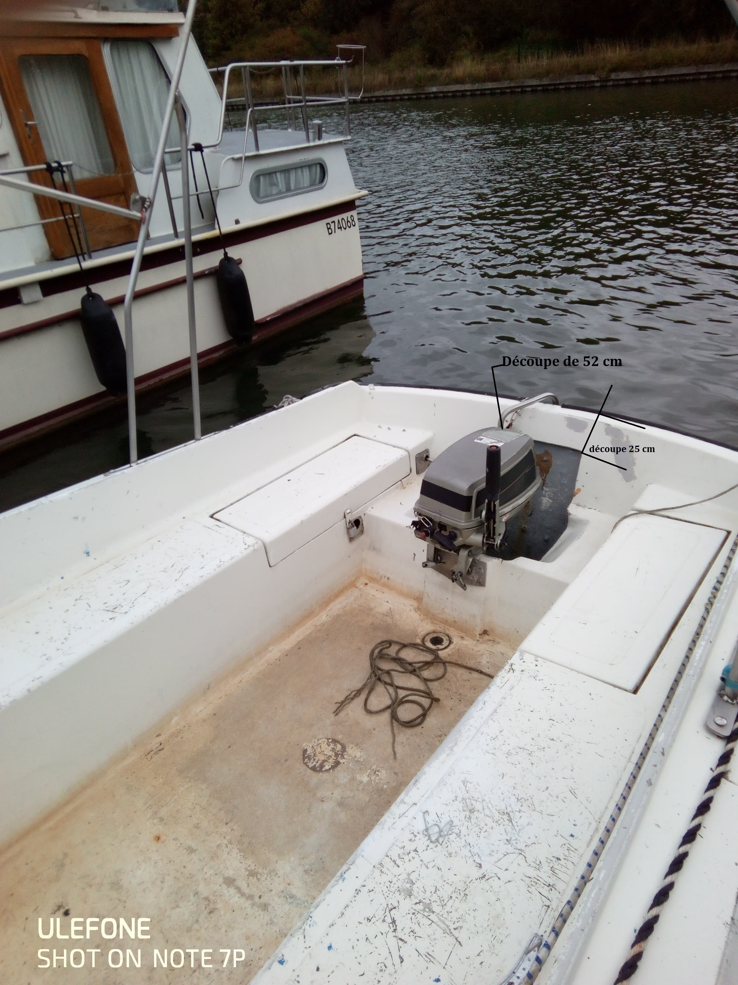

Je me présente : Pascal du nord de la France.
Je possède un voilier de type ocqueteau bosco avec un moteur DT8 Suzuki en puits. Je ne trouve pas les commandes moteur car ce voilier est trop vieux. J'ai donc acheté un autre moteur de marque Mariner 15 Cv avec les commandes.
Mon problème, c'est que ce moteur est trop gros de 1 centimètre et ne rentre pas dans le puits.
Ma question est de savoir si je peux découper mon tableau arrière d'environ 52 centimètres de longueur et de 25 centimètres en moins de hauteur.
je voudrai savoir si je ne fragilise pas ma coque en sachant que je vais renforcer ce que j'ai enlevé avec du fer plat en v.
je vous mets quelques photos pour mieux comprendre.
Cordialement à tous
Pascal

Après avoir découpé, il faut re-stratifier plus large ; le fer plat n'est pas forcément une bonne idée : ça rouille et c'est rigide.
Un voiler en stratifié polyester a une certaine souplesse que vous ne détectez pas forcément mais l'ensemble de la coque travaille. De plus, mettre les gaz la fait travailler aussi, si vous découpez le tableau jusqu'en haut (mais peut-être ai-je mal compris) il faut le reproduire avec moins d'épaisseur en utilisant un stratifié à âme sandwich par exemple ou bien reculer le tableau d'autant que vous avez besoin ou bien fabriquer un "pont" entre les deux côtés du tableau.
Qu'en pensez-vous…

Re: Bateau découpage tableau arrière
Merci, je comprends mieux ce que vous voulez faire mais c'est bien compliqué.
Pourquoi ne pas tout simplement ouvrir un peu votre puits de moteur ? Vous découpez proprement le devant du puits dans le cokpit, vous coupez les centimètres qui gênent le passage du nouvel arbre et puis vous re-stratifiez le devant du puits.
C'est la méthode que préconiserait un chantier naval et qui a la vertu de conserver la structure de votre coque.
Qu'en pensez-vous ?
