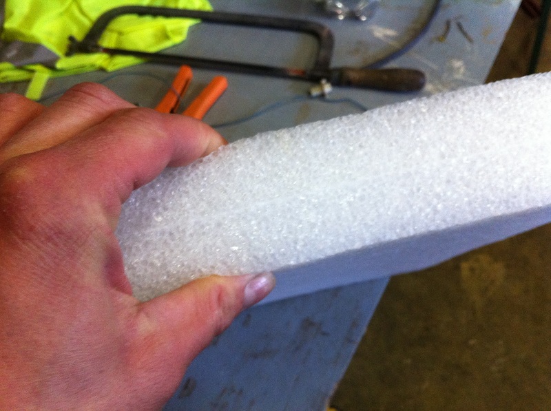

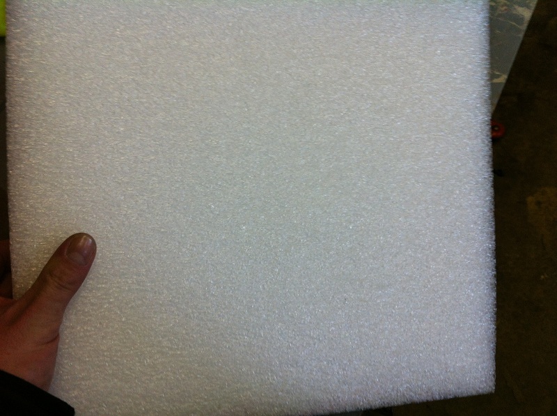

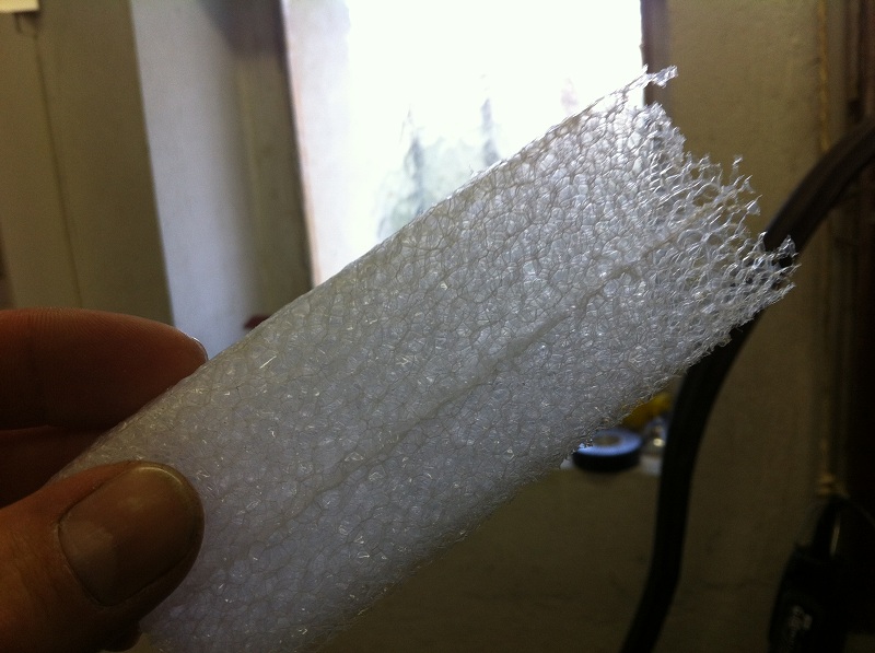

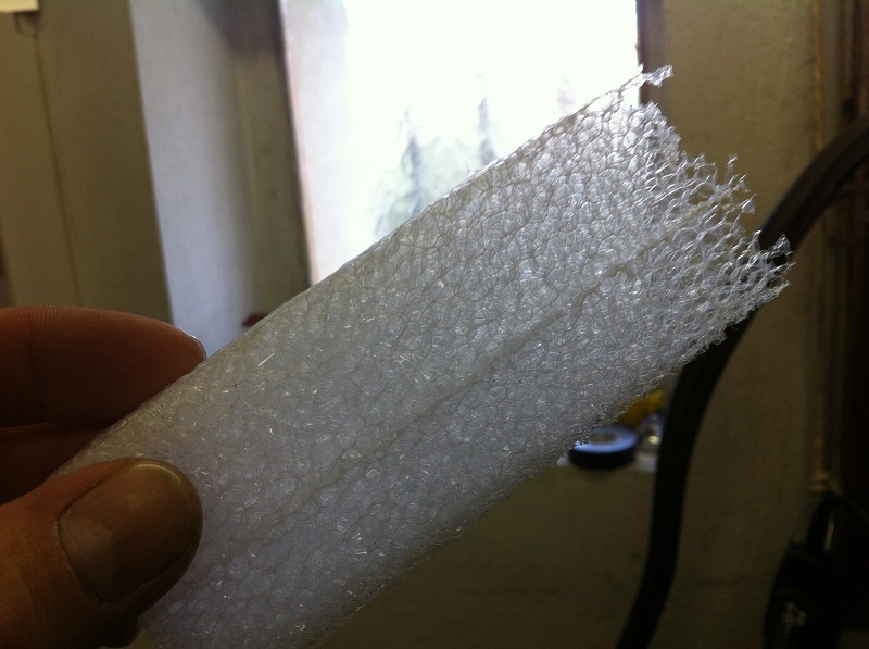

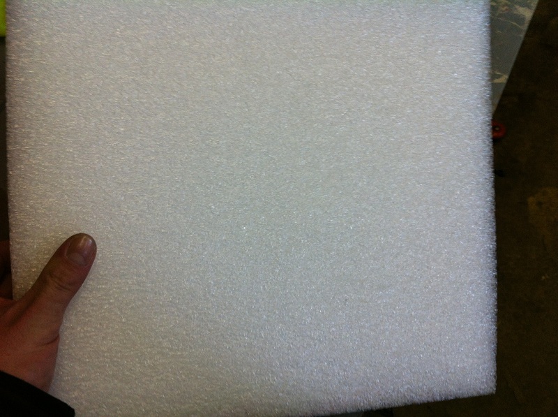

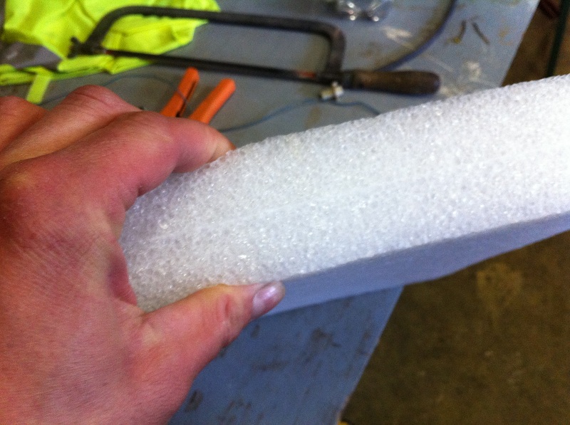

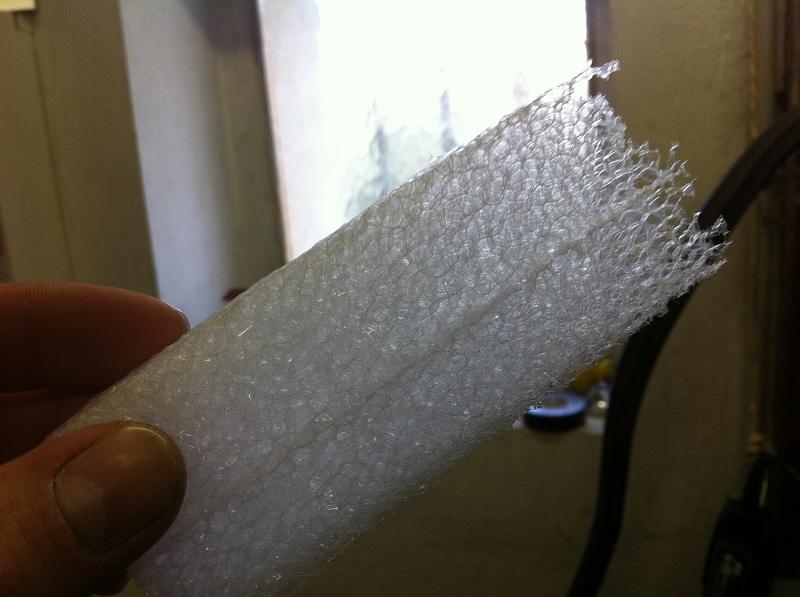

Pour la mousse je ne sais absolument pas ce que c'est..
si j'en avais connu le nom je l'aurais dit de suite pour être compris.
du coup quelques photos..
J'ai appliqué la mousse expensive sur les faces a retravailler.
a priori la néoprène le colle plutot bien, a voir dans le temps.
mais je ne vais pas trop trainer a faire le moule au cas ou..
Ok pour tous vos conseils, je vais les suivre à la lettre. je pensais m'éviter de résiner le master, en même temps ça m'évite de gaspiller la choucroute, c'est pas plus mal.
par contre je doute que la mousse expensive adhere beaucoup sur la mousse, j'ai essayer de l'incruster sur les paroies, on verra bien.
l'avantage de cette "mousse inconnue" est qu'elle se travaille vraiment bien, découpe nette, si la mousse expensive ne tient pas je vais en récupérer d'autre et tenté de m'approcher encore plus de la forme finie, afin de resiner direct dessus.
logiquement je n'étais pas trop loin là, mais c'est pas évident a déterminer..
a suivre...
Messages : 10045
Re: Fabrication boîte à air carbone.
Mais pourquoi presque personne ne nous pose des questions avant de commètre des grosses bévues :?: C'est du polyéthylène votre mousse magique et il n'y a rien qui colle dessus :!: ni mousse PU, ni résine quelque soit la famille. C'est comme le plastique des bassines qu'on utilise pour faire les mélanges parce que c'est auto-démoulant, c'est dire si ça ne tient pas.

Pour la prochaine fois, les masters en mousse se font avec de la PU, du bois, de la Plastiline, à la rigueur du carton fort, du médium… tout sauf du polyéthylène ou du polystyrène.
