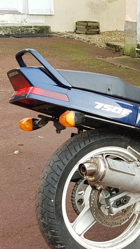

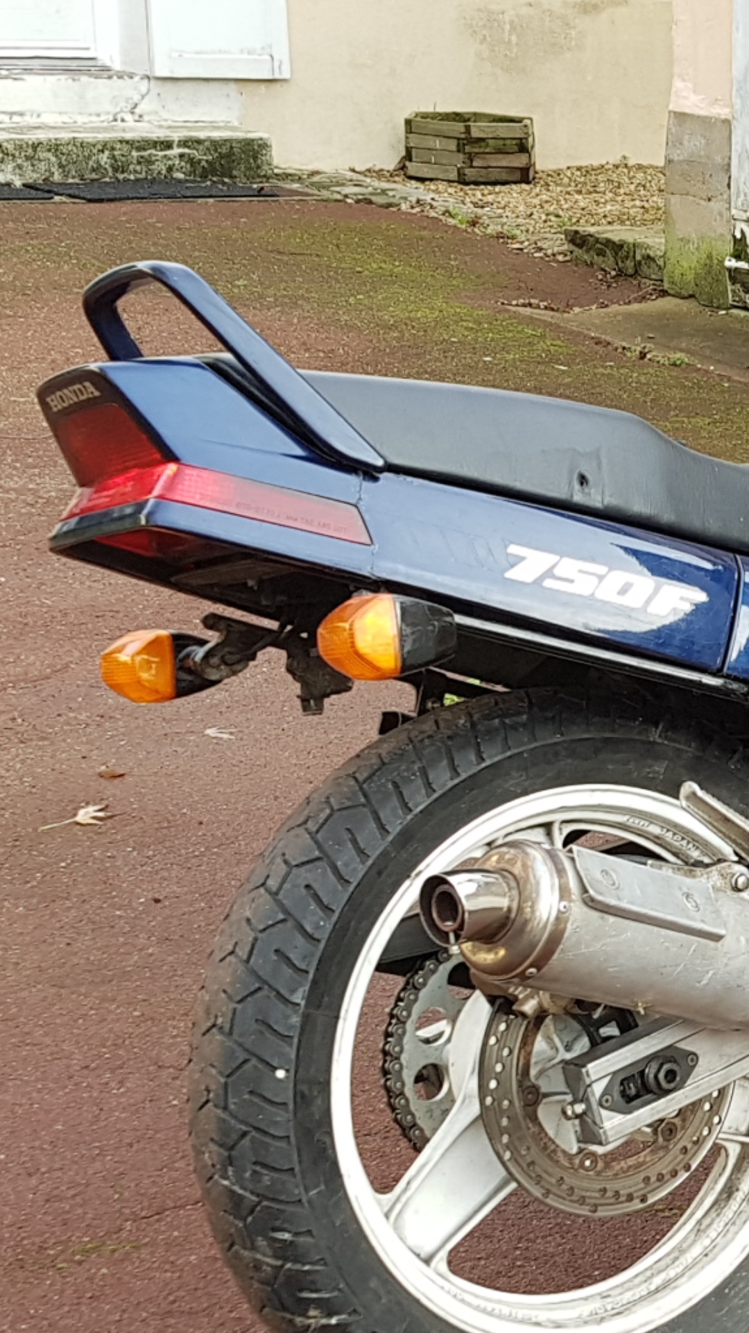

Je souhaite dupliquer le carénage arrière de ma moto qui est d'origine en ABS et assez cassant.
Après renseignement sur des possesseurs de la bécane, on m'a dit de faire un moule en 2 parties pour que ça soit décollable. Je précise que je débute totalement dans la stratification.

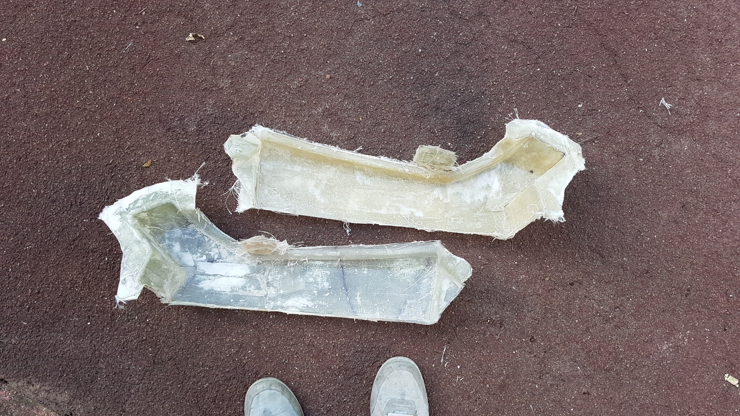

Voici donc le moule réalisé avec de la résine polyester et du roving de verre (j'ai des fixations à revoir, plus tard), après un peu de détourage à la dremel. Je n'ai pas utilisé de rouleau à débuller (je compte m'en acheter un cela dit, ça parait indispensable) :
Dans l'ensemble, la surface est lisse, sauf a certains endroits où il y a des petits trous, ou a d'autre un excès de résine (que je vais poncer, à la mains je pense, j'ai pas d'outil de ponçage en "plongée").
Je voudrais savoir si pour avoir une surface lisse, si je devais faire ça avec du mastic polyester (carrosserie), ou s'il était possible de faire un glaçage en mettant sur toute la surface du moule une petite couche de résine? ou alors il faut une résine particulière ?
Plutôt que d'utiliser mon scotch teflon pour permettre le démoulage, je voudrais utiliser votre produit de démoulage, pour aller vraiment partout et ne pas créer des épaisseurs non souhaitées (et donc des reliefs sur la pièce finale). J'ai juste à mettre 2 couches avec séchage au milieu comme sur votre tuto vidéo ?
Ensuite, pour la réalisation de la pièce à partir du moule, je ne sais pas si je dois utiliser du mat ou du roving... J'ai pas eu une bonne expérience avec le mat car j'avais un vieux bidon de résine (elle n'était plus très liquide et donc difficile à appliquer, le mat collait au pinceau, et pas sur la pièce bref... j'ai acheté de la nouvelle résine polyester 5kg). Le soucis c'est que là, j'ai des angles pas évidents, et donc le roving n'est pas forcement le plus adapté (j'en ai a foison contrairement au mat)?
A savoir : je souhaite pouvoir repeindre la pièce terminée, elle doit donc être lisse. Pareil, je ne sais pas si l'utilisation d'un gel Coat est nécessaire (je lis tout et son contraire, sur les forums de bateau principalement)
Dois-je jouer avec du mat/roving, ou différentes densités ? (genre très fin pour la première couche afin de bien épouser les recoins, ensuite je laisse secher 24h, et application d'une fibre plus dense ensuite pour avoir un carénage solide à l'intérieur)
Je n'ai pas encore réalisé les trous pour fixer les 2 parties du moule ensemble, je le ferai en remettant le moule sur la pièce d'origine pour garder l'alignement.

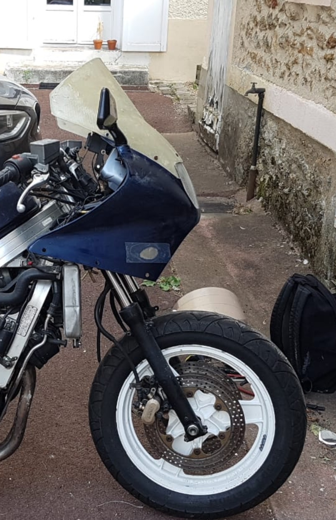

Autrement j'ai réalisé une bulle double galbe (master réalisé avec ma bulle d'origine et un morceau de seau plastique, pas de moule, voir photo). Résultat satisfaisant, malgré une surface pas "prête à peindre" (grosse perte de temps maintenant pour lisser avant peinture).

w0rms91 a écrit : sam. 8 sept. 2018 22:58
Rien à voir entre décollable et démoulable, allez sur notre site Résines et moulages lire les explications indispensables à savoir pour fabriquer des moules par ICI.
w0rms91 a écrit : sam. 8 sept. 2018 22:58Voici donc le moule réalisé avec de la résine polyester et du roving de verre (j'ai des fixations à revoir, plus tard), après un peu de détourage à la dremel. Je n'ai pas utilisé de rouleau à débuller (je compte m'en acheter un cela dit, ça parait indispensable)
Effectivement c'est indispensable un rouleau débulleur
w0rms91 a écrit : sam. 8 sept. 2018 22:58 Je voudrais savoir si pour avoir une surface lisse, si je devais faire ça avec du mastic polyester (carrosserie), ou s'il était possible de faire un glaçage en mettant sur toute la surface du moule une petite couche de résine? ou alors il faut une résine particulière ?
Une résine polyester de stratification ne s'applique pas seule ; pour mastiquer il faut utiliser du mactic, pour coller de la colle, etc.
w0rms91 a écrit : sam. 8 sept. 2018 22:58Plutôt que d'utiliser mon scotch teflon pour permettre le démoulage, je voudrais utiliser votre produit de démoulage, pour aller vraiment partout et ne pas créer des épaisseurs non souhaitées (et donc des reliefs sur la pièce finale). J'ai juste à mettre 2 couches avec séchage au milieu comme sur votre tuto vidéo ?
Oui si vous utilisez du Tercanol, rapide et facile.
w0rms91 a écrit : sam. 8 sept. 2018 22:58Ensuite, pour la réalisation de la pièce à partir du moule, je ne sais pas si je dois utiliser du mat ou du roving... J'ai pas eu une bonne expérience avec le mat car j'avais un vieux bidon de résine (elle n'était plus très liquide et donc difficile à appliquer, le mat collait au pinceau, et pas sur la pièce bref... j'ai acheté de la nouvelle résine polyester 5kg). Le soucis c'est que là, j'ai des angles pas évidents, et donc le roving n'est pas forcement le plus adapté (j'en ai a foison contrairement au mat)?
Sans voir les photos, j'ai du mal à répondre, je vous donne des généralités après on affinera.
En principe les carénages de moto se réalisent essentiellement en mat de verre, plus simple et qui se prête bien mieux aux recoins. c'est selon la forme et les contraintes que va subir la pièce à fabriquer que l'on fait l'échantillonnage.
ne jamais utiliser de la résine épaissie, collante, elle est forcément foutue et plus apte à créer des pièces correctes;
le pinceau s'utilise pour étaler la résine, après il faut obligatoirement un débulleur pour imprégner le mat ou le tissu.
Si vous voulez peindre votre pièce, pas besoin de gel-coat ; si votre moule a été bien gel-coaté qu'il est bien lisse et net, il suffit de nettoyer le démoulant puis apprêt de finition ou mastic et peinture PU bi-composant.

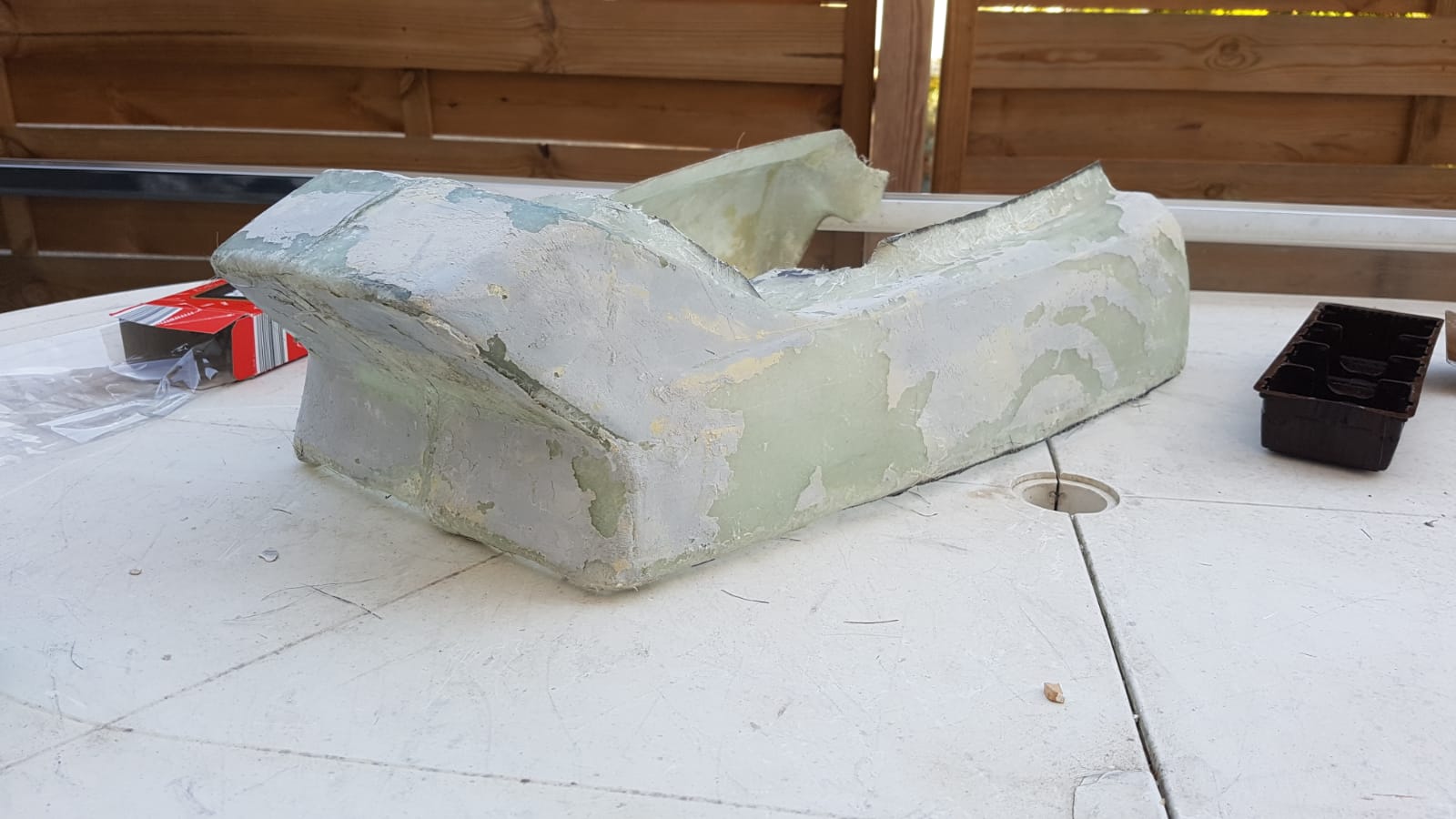

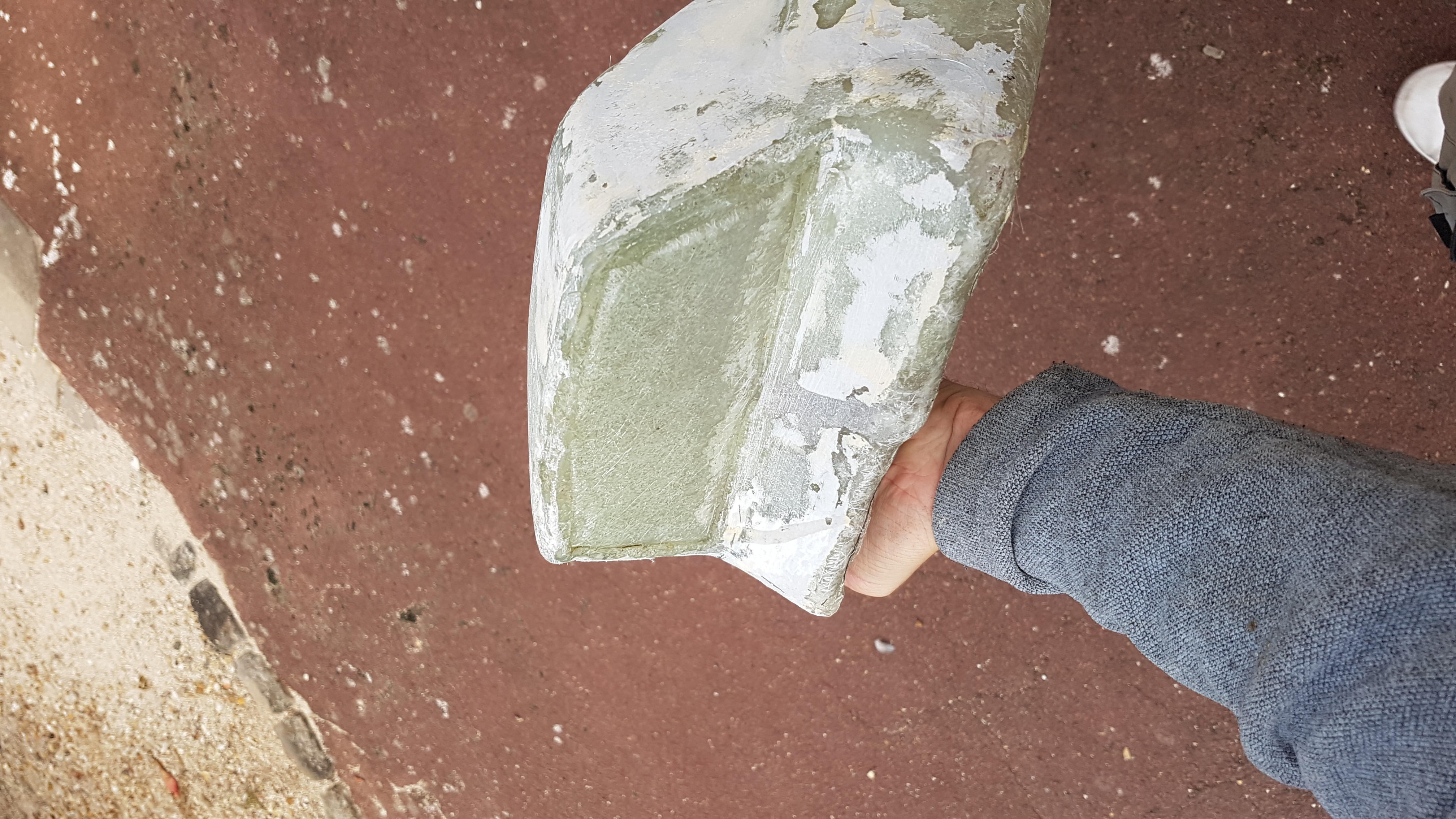

J'ai appliqué 4 couches de tercanol (avec séchage entre chaque couche), ensuite j'ai attendu le lendemain pour appliquer le mat. J'ai mis 4 couches.
Après une petite heure pour démouler la pièce (peur de tout casser), voici le résultat, 48h après réalisation (séchage dans une grange, pas l'idéal, malgré les températures assez "importantes" encore) :

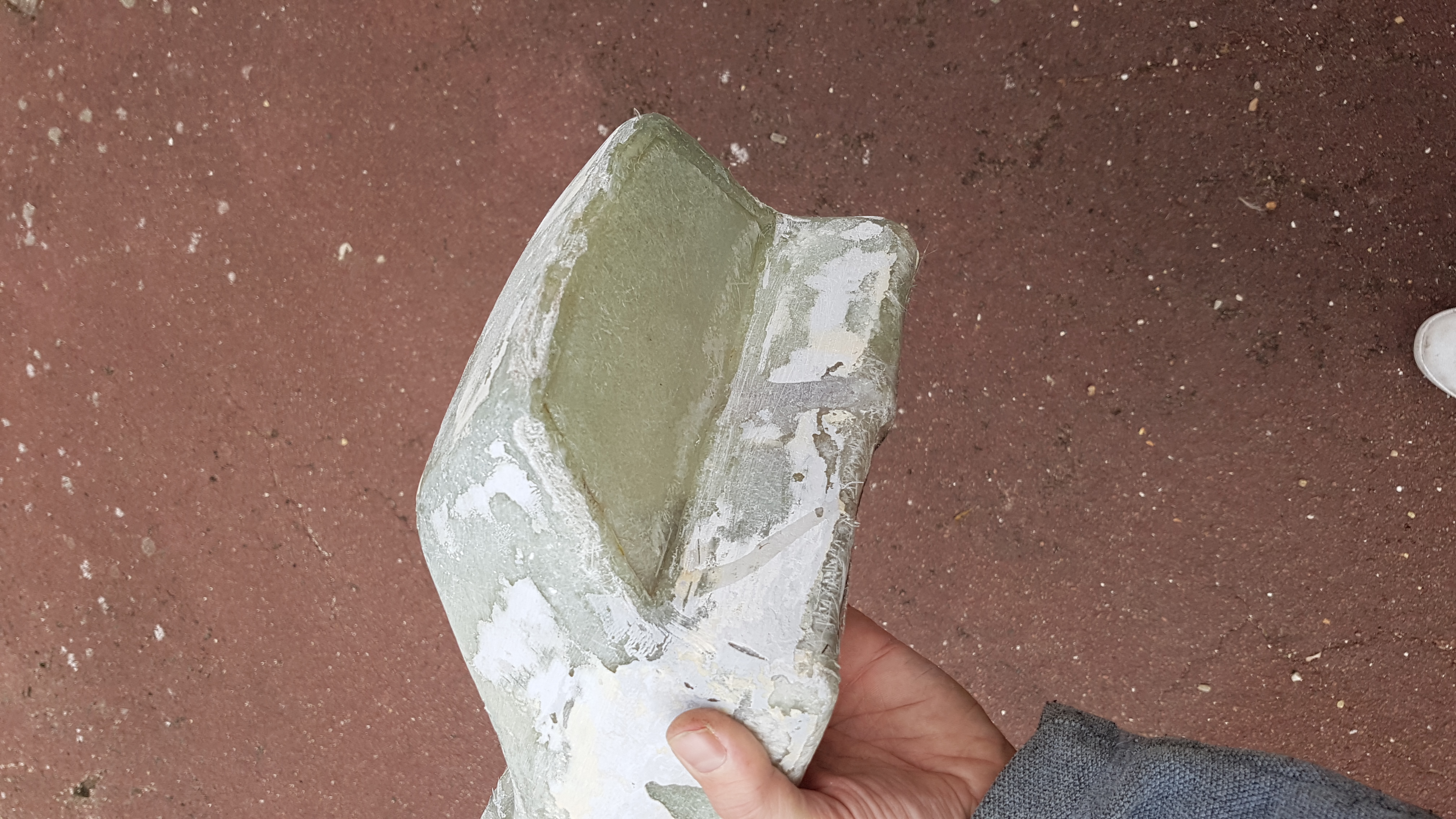

Du mastic du moule s'est décroché et a collé la pièce, m'enfin rien de grave (et puis, comme je vais poncer et mastiquer la pièce finale..).
Il va y avoir des endroits à combler pour être bien droit (partie arrière basse), je pensais utiliser un mastic type "choucroute". Comme j'ai du mastic carrosserie qui va bientôt arriver, savez vous si je peux mettre du mat avec ce mastic pour fabriquer moi même ma "choucroute" ?
Autre chose, j'ai dans le coin supérieur une arête molle, je n'ai pas du bien passer avec le débulleur dans cette zone fortement chargée en résine (et pourtant j'ai essayé de bien passer partout).
Bref, quand j'appuie sur l'arête, c'est mou (le reste de la pièce est bien dur autrement) comme si il y avait de l'air, ou que c'était pas encore totalement polymérisé (possible vu la température ?).
vidéo illustrant mes propos :
https://www.youtube.com/watch?v=rLRTjyMNRls
Si ça ne durcit pas dans le temps, est-il possible d'injecter de la résine (seringue) pour durcir cette partie ?
Pour le reste, RAS, ça semble bien avoir épousé les formes, la pièce est rigide comme je le voulais (bon après elle est surement très moche pour les pro de la résine :lol: ).
Merci d'avance pour votre aide
Re: Dupliquer un carénage moto : moule et pièce finale
w0rms91 a écrit : mer. 12 sept. 2018 22:26 Oui c'est pour du tirage unique (enfin l'avenir me le dira :lol: ), mais c'est assez rigide tout de même (j'ai mis entre 4 et 6 couches de roving)
Attention :!: entre chaque roving il faut appliquer une couche de mat sinon c'est délaminage garanti ; dans votre cas, tout s'est bien passé mais, même pour un moule unique, il vaut mieux travailler les mats et tissus comme ils sont prévus.
w0rms91 a écrit : lun. 8 oct. 2018 22:17 Il va y avoir des endroits à combler pour être bien droit (partie arrière basse), je pensais utiliser un mastic type "choucroute". Comme j'ai du mastic carrosserie qui va bientôt arriver, savez vous si je peux mettre du mat avec ce mastic pour fabriquer moi même ma "choucroute" ?
Mélange mastic-fibre impossible ; au mieux, je dis bien au mieux, cela ferait une espèce de pâte inapplicable très rigide et cassante. Un mastic est fait pour mastiquer, pas boucher des trous.
La choucroute est indiquée mais s'il vous reste de la résine, pourquoi ne pas vous fabriquer un "bouche-trou" avec de la fibre de cellulose dans de la résine catalysée ? Procédé rapide et pas cher, plus léger que de la choucroute.
Vous faites un peu de mélange en additionnant parcimonieusement la fibre de cellulose, ça épaissit vite ! Vous appliquez et vous stratifier par dessus un mat en prenant soin de débuller tout doucement pour obtenir une surface plane; Vous recommencez l'opération si vraiment vous avez un gros espace à combler.
w0rms91 a écrit : lun. 8 oct. 2018 22:17Autre chose, j'ai dans le coin supérieur une arête molle, je n'ai pas du bien passer avec le débulleur dans cette zone fortement chargée en résine (et pourtant j'ai essayé de bien passer partout).
Typique d'un manque de catalyseur ; vous avez du mal mélanger sans bien gratter les bords du pot à mélange, du coup vous avez un endroit où la résine manque de catalyseur.
Seule solution couper au cutter et faire comme indiqué ci-dessus en comblant avec un peu de résine-cellulose puis re-stratifier un mat.
w0rms91 a écrit : lun. 8 oct. 2018 22:17Si ça ne durcit pas dans le temps, est-il possible d'injecter de la résine (seringue) pour durcir cette partie ?
Non, ça ne marche pas même si vous avez une seringue à gaver ; quand bien même, la résine mal polymérisée ne profitera pas de sa voisine bien mélangée.
w0rms91 a écrit : lun. 8 oct. 2018 22:17Pour le reste, RAS, ça semble bien avoir épousé les formes, la pièce est rigide comme je le voulais (bon après elle est surement très moche pour les pro de la résine :lol: ).
Une fois poncée et mastiquée, elle devrait vous satisfaire, c'est l'essentiel.

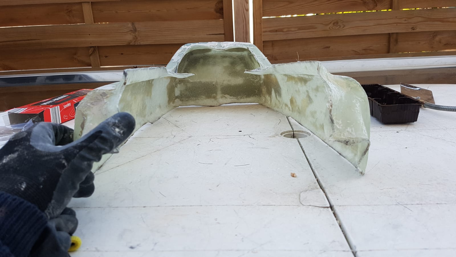

Il me reste pas mal de résine, mais n'ayant pas de microfibre de cellulose (et vu que les frais de ports coûtent 2 fois le prix du produit), on va me prêter de la choucroute.
J'ai enlevé au cuter les zones poisseuses, molles, jusqu'à atteindre les couches bien polymérisées (je m’efforce à ne pas dire "sèches" :mrgreen: )
J'ai eu un gros doute sur la partie plane, j'ai décidé donc de refaire cette partie (découpe de la zone, ponçage à l'intérieur de la pièce, nettoyage, dégraissage). Je ne suis pas mécontent parce que j'ai un résultat bien plus plat et aligné maintenant qu'avec mon moule 2 pièces.
Il ne me reste donc (je crois) qu'à remplir les arêtes grattées, et reboucher la bordure de la "reprise".
Voici des photos pour illustrer mes propos :
