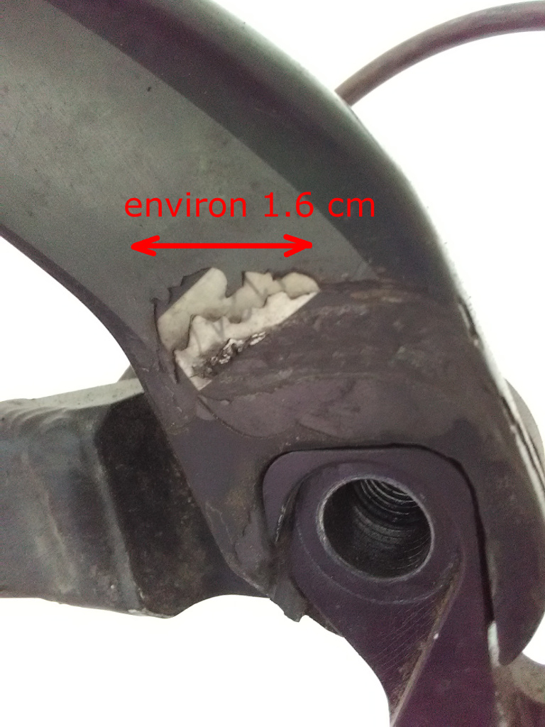

voila la scene du drame. Merci de votre avis

Je vous propose en premier de réfléchir car votre photo pose question : c'est quoi ce "truc blanc" , y a t'il une âme dans cette pièce ?
Si l'ensemble est en carbone, pour moi le dégât de la chaîne est un point de rupture mais je peux me tromper sans voir l'ensemble de la construction du vélo.

le "truc blanc" (j'aime bien la précision de la terminologie :) ) porte un numéro qui me semble frappé. Ce n'est pas sûr à 100% car "truc blanc" est encore largement recouvert de vernis.
donc je dirais une plaque de numéro de série. ca semble bien comme hypothèse car c'est au bon endroit pour en mettre une!
on distingue bien deux couches en zoomant :
- celle du dessous est transparente, "truc blanc" semble posée dessus.
- la couche supérieure opaque, porte la decoration (noire et grise foncée).
sans avoir consulté le constructeur je dirais que le dégât est limité à un arrachage des deux couches de vernis.
je peux poser la question pour la forme au constructeur sur "truc blanc" qui sera apparu après grattage de la couche supérieure/opaque de vernis (et elle seule).
en revanche, je ne vais pas lui montrer le defaut, car pas envie de me voir opposer un "y a qu'a changer le cadre par sécurité!" .
AJOUT après recherche : je ne pourrai vraisemblablement pas communiquer en direct avec le constructeur, mais passer par un importateur qui n'aura absolument aucune connaissance technique, et surtout pas de priorité à accorder à mon pb (alors que la dispo de mon vélo m'est SUPER importante)... Il est préférable de creuser la piste technique pure.
je ne sais pas si la réponse vous intéressera, du coup? je peux aussi passer un coup d'alcool à bruler sur le defaut et reprendre une photo si vous souhaitez?

Désolée, je n'ai pas trouvé mieux que "truc blanc" :P
L'exercice technique n'est pas toujours facile par écrit et sans voir en vrai :oops: Nous sommes circonspects et pointilleux sur les conseils qui concernent des engins sur lesquels les clients risquent de gros ennuis en cas de rupture.
Si, comme vous le pensez, il s'agit d'une plaque et que seul le vernis est entamé il suffit de poncer proprement en venant en biseau sur le vernis existant et refaire des couches de résine REAL ECOPOX 74, voir ICI.

investigations plus poussées après nettoyage à l'alcool à bruler de la zone. le carbone n'est pas blessé. Pour avoir deja touché des fibres de carbone cassées, je suis sûr de mon coup.
je me pose des questions sur le but du "truc blanc" : il est très possible qu'il s'agisse d'un témoin d'usure de la couche supérieure de vernis, vu sa fragilité. D'où : garantie constructeur vraisemblablement perdue et risque augmenté d'avoir une réponse pourrie si je sollicite le constructeur. Truc blanc c'etait trop gentil, vous auriez dû l'appeler petite mzrde blanche. :lol:
mon but étant de rouler en sécurité sans me préoccuper de la garantie, je vais envoyer au diable les considérations sur truc blanc. mais je vais ré-orienter le besoin vers une résine opaque la plus resistante à l'impact possible : quelle est sa référence dans votre magasin SVP?
Messages : 10056
Re: [choix de résine]-> pièce soumise à striction forte
la résistance d'une résine n'a rien à voir avec la transparence ou l'opacité. Le choix de résine proposé est le plus proche de votre besoin et si vous voulez l'opacifier, vous avez deux choix :
- la teinter avec le pigments dédié, voir ICI mais ça ne sera pas parfaitement opaque
- peindre votre fond pour planquer le "truc blanc" et puis vernir par dessus avec la résine.
Quoi que vous fassiez, si votre chaine revient faire des câlins au cadre, il va se dégrader de nouveau.
