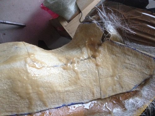

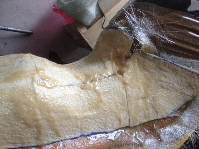

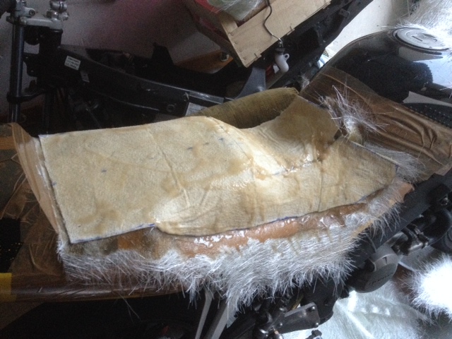

Et ben voilà, ça m'a l'air pas mal du tout. Lorsque vous allez résiner le feutre il va se "ramollir" et se prêter facilement à vos formes. Il faut faire attention à mettre suffisamment de résine comme indiqué dans la vidéo.

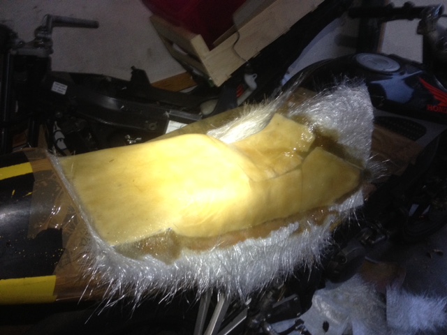

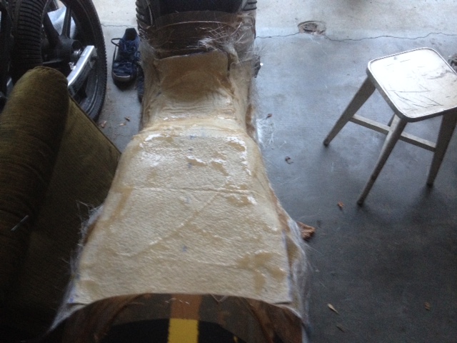

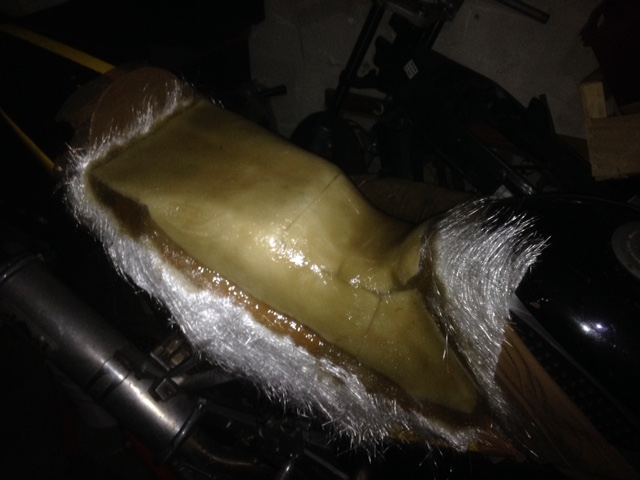

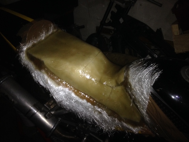

J'ai presque fini ma selle 8-)
Donc voila ce que j'ai fait ce soir :
- mat 300
- feutre
- mat 300
- mat 450
- mat 450
En tout, j'ai préparé entre 2 kilos et 2.5 kilos de résine. J'ai mis un peu de résine catalysée + cellulose pour jointer entre les morceaux de feutre quand j'arrivais pas à bien faire.

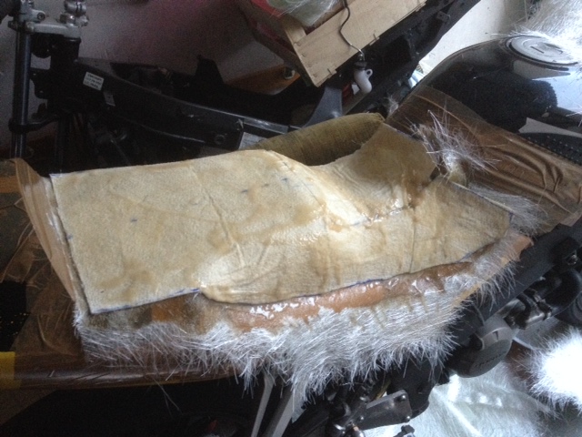

Alors quelques trucs qui m'ont marqués :
- c'est pas splendide mais je suis content d'avoir fini
- le feutre c'est pas facile à stratifier...pas très souple! Faut imbiber énormément, ça boit ça boit ça boit...et ça ne finit par prendre la forme qu'après loooongtemps…
- le feutre est difficile à faire jointer, les morceaux bougent un peu quand on stratifie par dessus les mat, bref à la fin j'ai de gros interstices quand même... :? J'aurais du mieux découper mes morceaux ou faire + de morceaux.
- pensez-vous qu'une selle en mat + tissu ç'aurait été possible? C'est + facile à faire j'imagine, mais niveau résistance je m'en remets à vous je ne suis pas pro…
Démoulage demain on verra ce que ça donne... :P
Camille a écrit : ↑sam. 22 sept. 2018 22:07c'est pas splendide mais je suis content d'avoir fini
Il y a quelques défauts mais dans l'ensemble et pour un début vous vous êtes très bien débrouillé ! Ça semble bien débullé et il n'y a pas de ponts d'air entre vos feutres, c'est l'essentiel donc soyez content et pas seulement parce que c'est fini.
Camille a écrit : ↑sam. 22 sept. 2018 22:07 le feutre c'est pas facile à stratifier...pas très souple! Faut imbiber énormément, ça boit ça boit ça boit...et ça ne finit par prendre la forme qu'après loooongtemps…
C'est pourquoi on a fait un tuto-vidéo spécialement pour lui pour expliquer comment ça marche parce que ça n'est pas comme les autres âmes sandwich.
Camille a écrit : ↑sam. 22 sept. 2018 22:07le feutre est difficile à faire jointer, les morceaux bougent un peu quand on stratifie par dessus les mat, bref à la fin j'ai de gros interstices quand même... :? J'aurais du mieux découper mes morceaux ou faire + de morceaux.
Ça c'est une question de coup de main, il faut appuyer le débulleur mais pas trop… inexplicable par écrit ; ils ne sont pas si gros que ça vos interstices, franchement pour un début c'est pas mal du tout.
Camille a écrit : ↑sam. 22 sept. 2018 22:07pensez-vous qu'une selle en mat + tissu ç'aurait été possible? C'est + facile à faire j'imagine, mais niveau résistance je m'en remets à vous je ne suis pas pro…
Tout est possible ; nous essayons de vous orienter en fonction de vos demandes. Il vous fallait du pas trop compliqué et bien rigide, la proie idéale pour un stratifié sandwich feutre : rapide-facile-pas excessif en prix.
Pour obtenir la même rigidité en mat-tissu, sans compter qu'il fallait choisir un sergé et faire des découpes presque autant qu'avec un feutre, vous y serriez encore et pour un coût plus important.
Camille a écrit : ↑sam. 22 sept. 2018 22:07 Démoulage demain on verra ce que ça donne... :P
D'après vos photos, ça devrait aller :)
