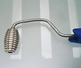

petite question: quel type de débulleur utilisé pour des pièces toujours arrondis avec des formes bizard comme ce que je fais :?: j'en ai un comme ceux que vous vendez en Polypropilene et du coup je ne débulles pas partout...est ce que un a ressort ou poil de sanglier fonctionnerai mieux pour épouser les formes?

maxpistard a écrit :est ce que un a ressort ou poil de sanglier fonctionnerai mieux pour épouser les formes?
Un poil de sanglier, non
Par contre un ressort peut être mais sans doute le plus utile serait une débulleur tonneau je pense

Et puis surtout un d'angle pour faire les petits passages de la pièce de votre avant-dernière photo !
Pour les bulles, 2 minutes c'est bon et si vous garnissez votre pinceau grassement puis l'appliquez bien à plat sans tirer, ça doit limiter les bullettes normalement.
