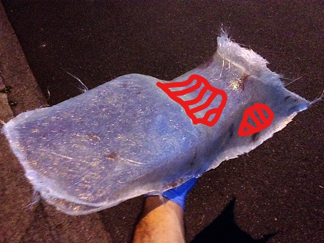

Je voudrais améliorer la forme de mon mannequin, en rajoutant pas mal de matière (un bon centimètre d'épaisseur) dans les zones en rouge :
Je me demande quelle est la meilleure méthode :?:
1/ Résine catalysée + fibrettes + poudre de cellulose modérément
2/ je fais ma forme (mon rajout de matière) à la plastiline, je stratifie un mat 100 dessus et à la fin je découpe par en dessous pour récupérer ma plastiline
