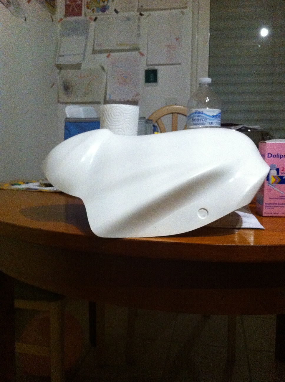

j'ai une nouvelle pièce sur laquelle je vais faire un moule afin d'en reproduire d'autres,voici l'état de la surface !
est ce que je dois renforcer ma pièce de l'intérieur afin qu'elle ne se déforme pas pendant la polymérisation du futur moule ?

maxpistard a écrit : j'ai une nouvelle pièce sur laquelle je vais faire un moule afin d'en reproduire d'autres,voici l'état de la surface !
Pour l'état de surface, difficile de se rendre compte par photo, faudra pas oublier le démoulant hein ;)
Pour la déformation, si vous posez la question c'est que vous avez un doute donc mieux vaut renforcer pour rien que le contraire ! Si ça se déforme légèrement à la manipulation mieux vaut faire des renforts et de toute façon poser fermement cette pièce sur un support qui ne gigote pas.
Attention s'il vous prend l'envie de stratifier dans votre pièce à mouler des morceaux de bois avec un peu de stratifié (les chutes de mat servent souvent à ça dans les ateliers) il ne faut pas forcer sur le catalyseur ni mettre la pièce en étuve trop chaud, laisser polymériser tranquillou ! Si ça va vite, le stratifié va "tirer" sur la pièce et ça se verra dans le moule donc sur les pièces tirées.
Vous pouvez aussi utiliser de la résine à moule sans retrait, allez voir par là. Il ne faut quand même pas que votre master se torde en tous sens.

pour le moule,si je forces un peu il se déforme effectivement,j'utiliserai de la résine pour moule sans retrait dans tous les cas,ce serait un moule qui devra faire beaucoup de tirages donc j'ai prévu gel coat pour moule et résine pour moule et environ 9 couches de mat ou mat/tissu je sais pas encore(la piece fera en moyenne 2 couches de 300 ou 3couches à voir mais pas plus).
pour renforcer,je pensais sinon à remplir l'intérieur de moule expansive,vous en pensez quoi?
Que du mal... :(
Les renforts de moules cela se fait par la stratification d'omégas en mousse ou en bois, par adjonction de bandes de feutre stratifié, mais évitez à tout prix la mousse expansée !
Si vous respectez le minimum de mat de verre nécessaire en utilisant la résine polyester pour moules vous serez suffisamment rigide.

ce qui m'embête c'est que j'aurai voulu faire un moule avec des contours plat(moulé sur une plaque de verre et bien dépassé afin d'avoir un rebord partout) mais c'est pas possible vu la forme de la pièce :cry:
Mais si vous pouvez faire des plats !… et même c'est le principe de base pour faire comme il faut :) Il faut tailler des lames de bois dans du CP et les placer par morceaux.
Vous êtes-vous bien posé la question de savoir si ça va démouler en un seul moule ce master ? Il me semble qu'il y a des contre-dépouilles, non ?
Et pour la mousse, c'est répondu par l'Hippomouleur, proscrire absolument ce genre de gag ! La mousse ça pousse très-très-très fort ! Déformations garanties.

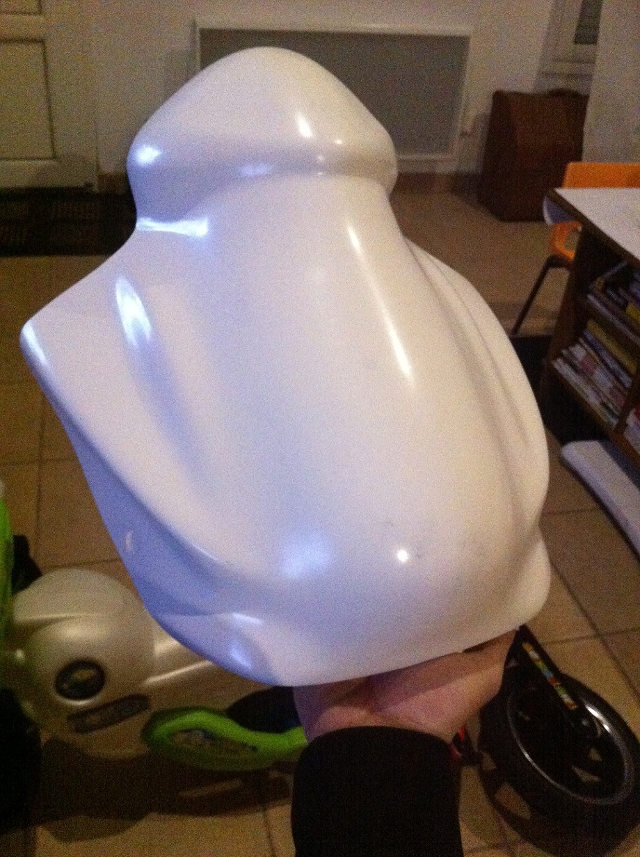

je vous mets la photo de la pièce ;)
Messages : 10045
Re: Mes débuts !
Tant mieux s'il n'y a pas de contre-dep. c'est plus facile de faire en un seul moule !

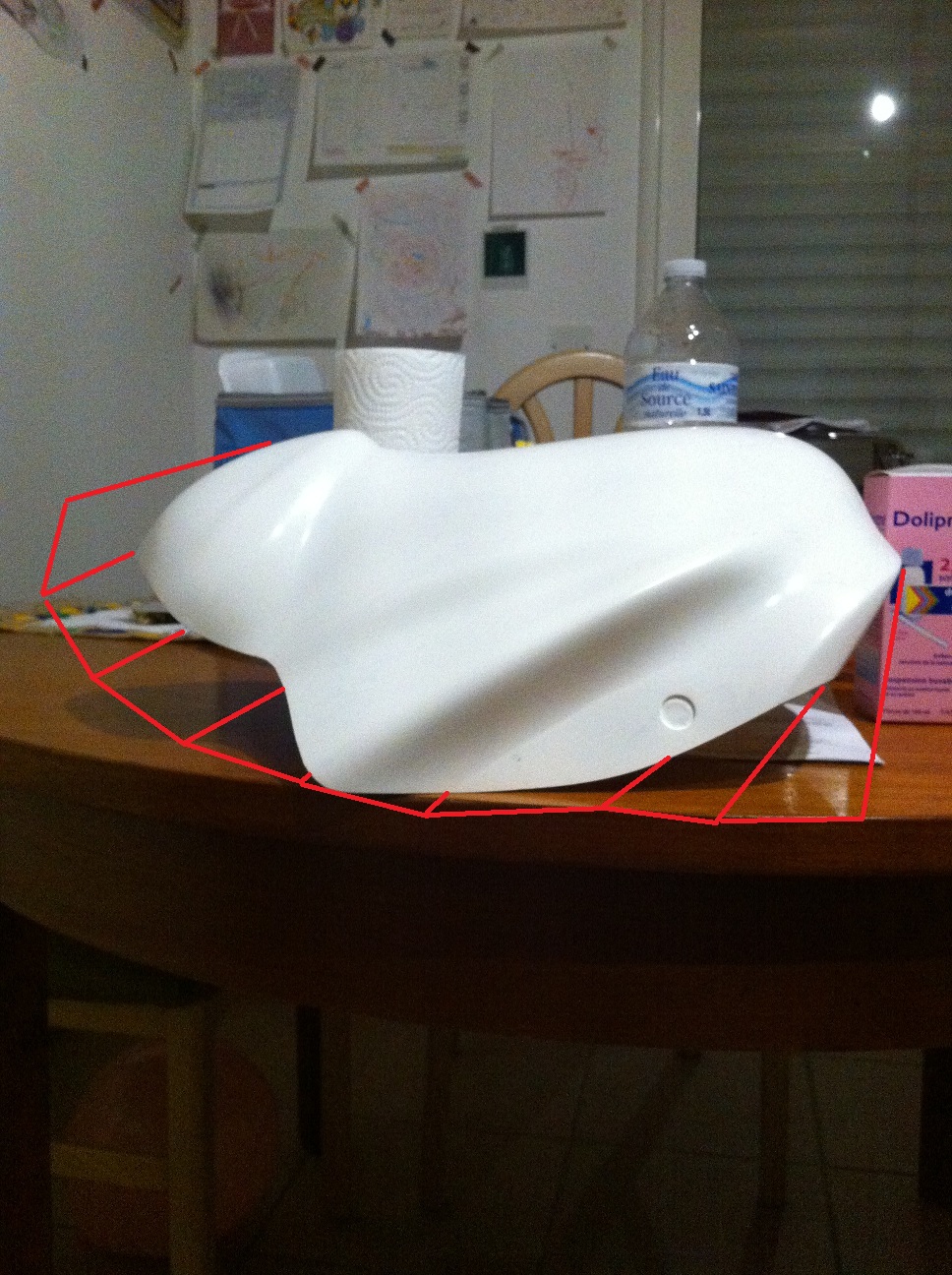

pour les plaquettes,j'ai tenter de faire un schéma,je vous rassure je suis pas doué dans le dessin :lol: :lol:
on les dispose perpendiculaire aux contours de la pièce afin d'avoir un plat pour la coupe en gel ?

Pas facile à voir sur photo mais ça me parait un poil compliqué ; vu la forme vous pourriez utiliser du carton un peu costaud et découper une bande à la forme qui pourrait épouser les bords qui montent et descendent, non ? Si vous faites comme ça, vous pouvez coller du scotch d'emballage sur votre carton avant le démoulant pour avoir une surface la plus lisse possible et puis le PVA sur le carton, il faudrait plusieurs couches.
Le soucis sera aussi de faire tenir ce bord sur votre pièce si vous ne voulez la "coller" par l'intérieur avec des bandes de mat stratifié par exemple.

je vais faire comme vous dites ;) je vais me tailler un gabarit de tout le tour dans du carton puis le coller ou le stratifier sur le bord ;)

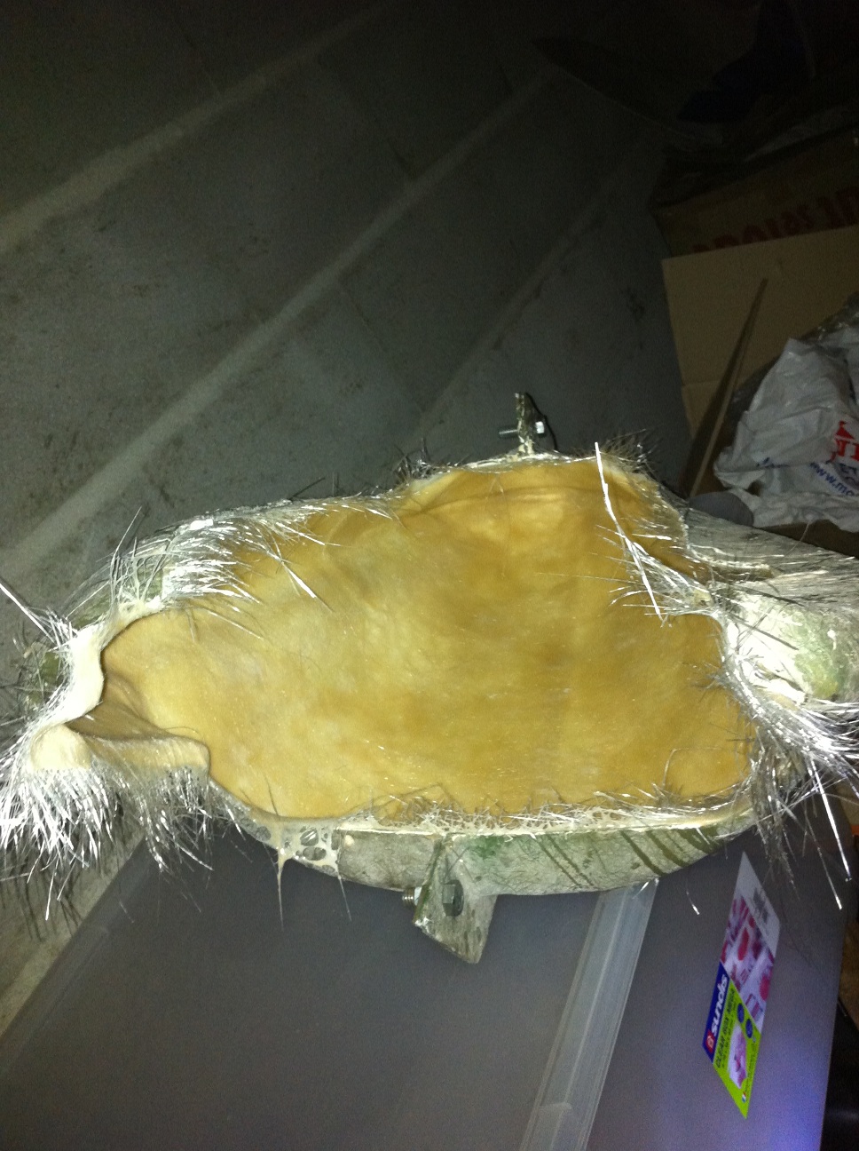

bon sinon j'ai stratifié ma coque arrière(moule en contre dépouille),un peu galère car vu que je fais tout d'un coup la strat pendouille un peu sur les bords donc faut reprendre et débuller plusieurs fois les bords mais ca a l'air de le faire !
