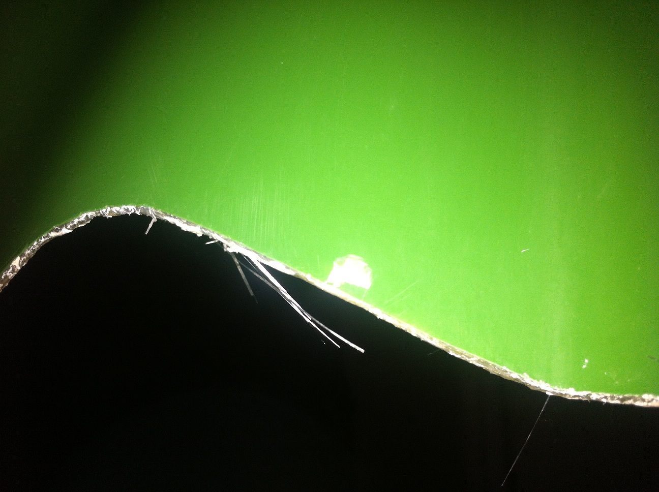

sur le moule que j'ai pour me faire la main j'ai des endroits ou il manque du gel coat,je voudrai les refaire propre afin de sortir une pièce sans avoir à mastiquer et poncer ensuite...
avec quoi je peux faire ça ? mastic classique de rebouchage + finition ?

Oui, pour des petits pets comme ça, mastic Facility, "classique rebouchage" idéal. Ensuite pour avoir un beau moule lisse, ponçage général de toute la pièce au papier à l'eau de plus en plus fin. Si vous voulez lisse et brillant, il faudra finir par une peinture PU bi-composant, la seule apte à tenir le coup quand on lui fait un moule sur le dos.

Je ne conseillerais pas ça :? Car là il s'agit de réparer un moule, pas de mouler un master !
En atelier, on répare ce genre d'accroc au top coat polyester que l'on vient poncer, et on recommence, et on ponce de plus en plus fin (1000 à l'eau) puis pâte à polir, puis pâte à lustrer !
(on peut être obligé de passer du top coat 3 ou 4 fois, selon le pet)

n'ayant pas de top coat,si je le fais au gel coat ou juste au mastic ca tiendra pas dans le temps?je crois meme que je vais refaire un moule de celui ci au final car comme vous me disiez,il est trop léger,le gel coat fissure et puis il est temps pour moi de passer le cap et de faire mes projets maintenant que j'ai vu comment on fait une pièce ;)
j'en ai refait une et c'était bien des bulles sur les bords comme vous m'aviez dit,celui la je l'ai débuller en faisant plusieurs aller retour sur les bords et ils sont parfait,aucun écart :geek:

Alors le gel-coat ne polymérise pas à l'air libre, si vous voulez l'utiliser il faudra l'isoler avec un bout de bâche plastique par exemple, c'est pas simple. Du mastic oui mais ça se verra sur vos pièces les différences de texture.
Si vous voulez refaire le moule sur une pièce tirée qui a des défauts vous pouvez faire comme je vous ai dit au post précédent, là ça sera adapté.
