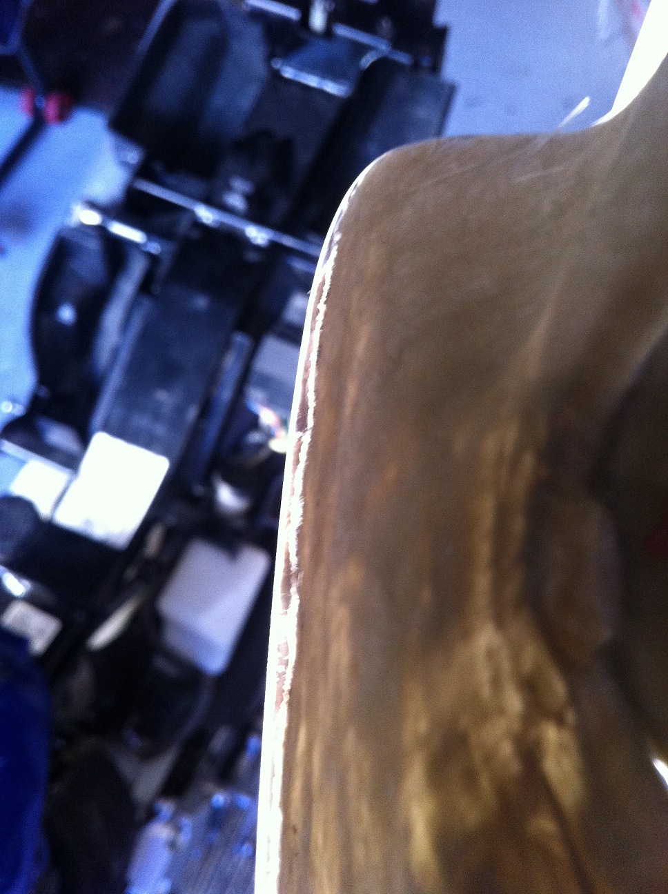

je referai une commande plus tard tant pis...y'a au moins 12 à 13kg à rajouter donc ça va pas le faire :roll:
je vais vous poster une photo du soucis cité au dessus

Ben quoi, c'est juste une bulle ! vous n'avez pas débullé correctement ; quand on en est là…… c'est le métier qui rentre :)
Raisons :
- soit vous ne mettez pas assez de résine sur les bords parce que vous avez peur que ça dégouline, du coup ça ne se stratiifie pas
- soit vous ne débullez pas bien jusqu'au bord (vous avez un débulleur ? Si non, y a plus qu'à rajouter à la commande !)
- soit vous avez fait des "pics" de gel coat et le tissu ne pas suivre le dénivelé

pourtant sisi j'ai débuller :roll:
j'en met toujours un peu plus sur les bords depuis que j'ai vu ce défaut donc surement le gel coat comme vous dîtes,je vais essayer de faire mieux pour le prochain...
sinon je pensais que ca aurai pu etre lors de la découpe pendant le "gel" de la résine non?...peut être que je le fais trop tôt et du coup ca décolle tout ..
Ah oui, j'ai oublié ce cas de figure ; il arrive qu'on découpe un peu tôt mais ça se voit tout de suite et un petit coup de débulleur remet en place ; même si ce n'est pas conseillé évidemment, mieux vaut tailler au bon moment :) Pas facile à expliquer par écrit mais j'essaie, le gel de la résine c'est quand c'est souple et ploie si on appuie sur un débordement de stratifié mais ça revient en place sans rien décoller, c'est un petit peu poisseux aussi. Il ne faut surtout pas que le cutter entraine les tissus ou qu'il faille insister pour couper avec une bonne lame.
