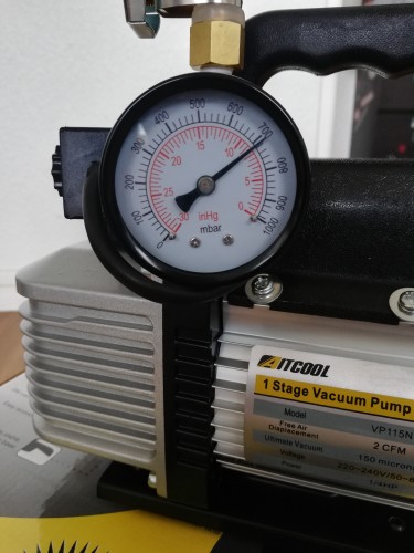

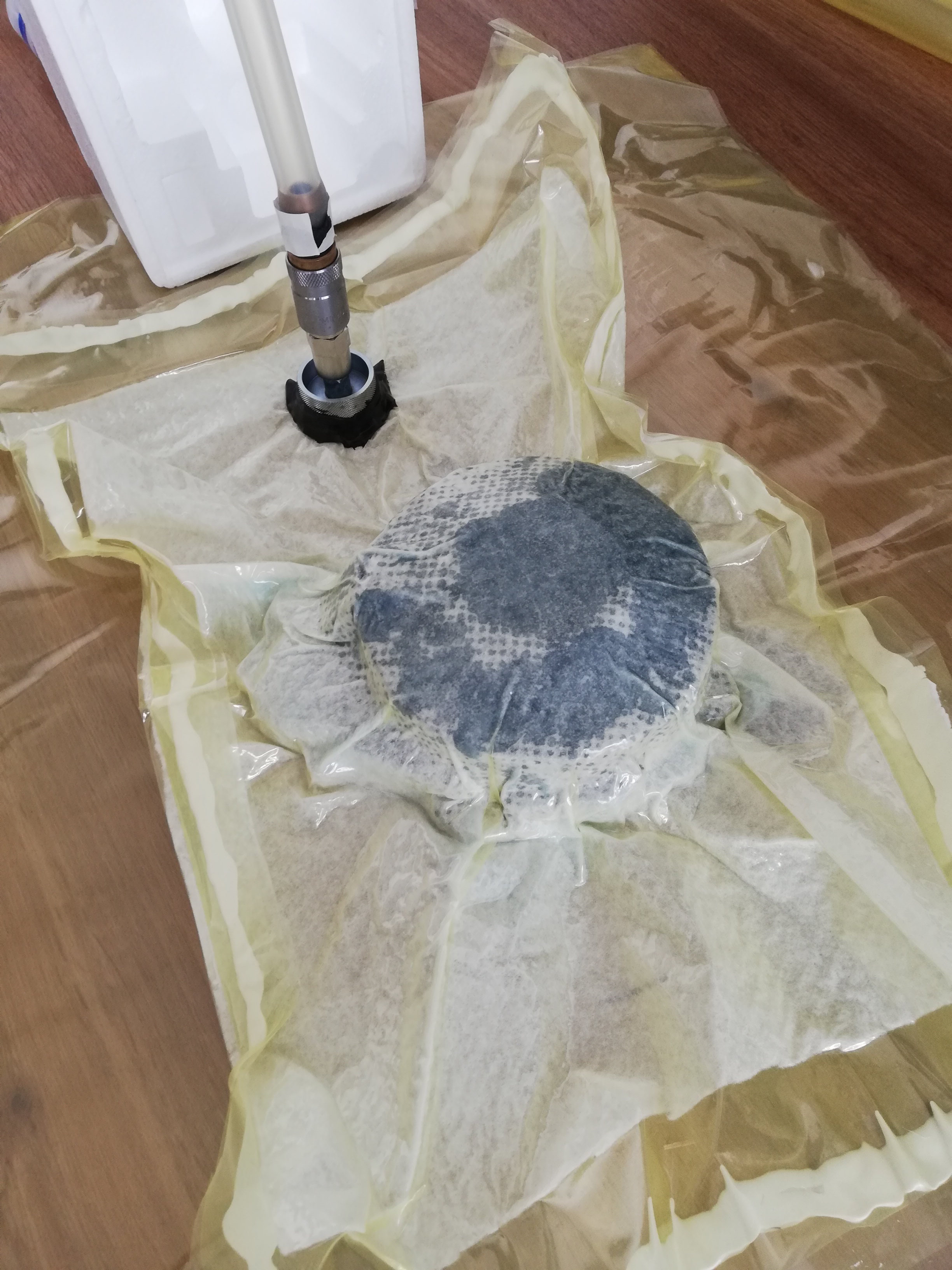

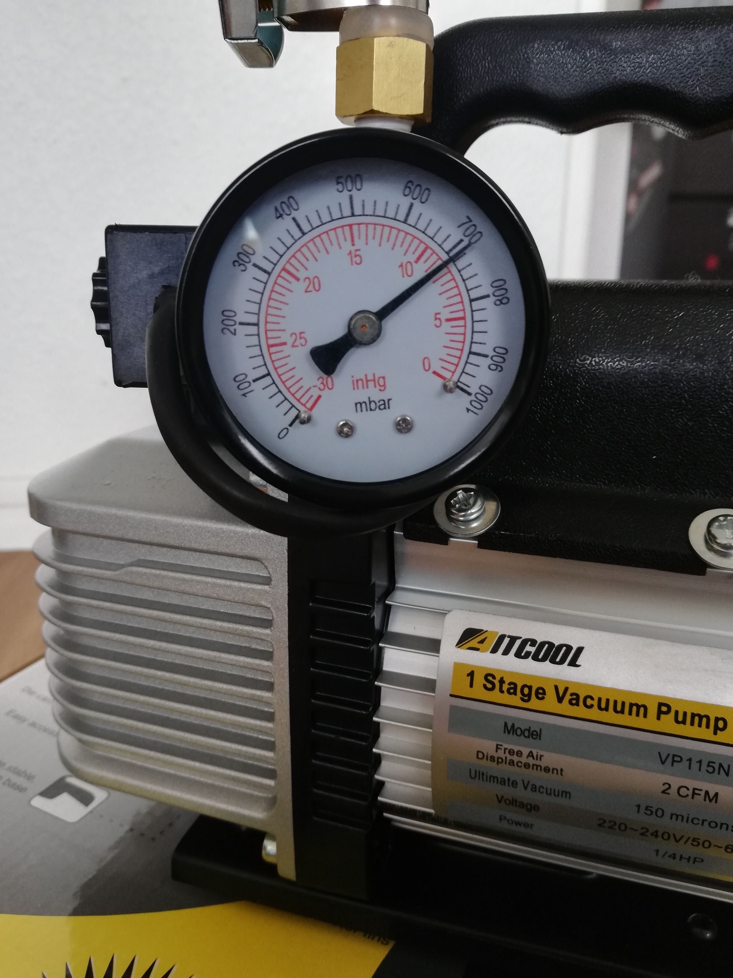

Salut !!
Bon ça y est !! Je suis en cours sur ma première mise sous vide !! :P
C'est pas parfait, la poche n'est pas 100% hermétique donc pompe en continue pour ce premier test.
Quelques photos pour illustrer
Du coup vide sur mannequin, je vais avoir du travail pour la finition
Je me suis mis comme l'a indiqué Bambouclade à quasi -0.3mbar
Combien de temps pour la polymérisation ?
Résultat sous peu ;)

Laisse 6h sous vide.
