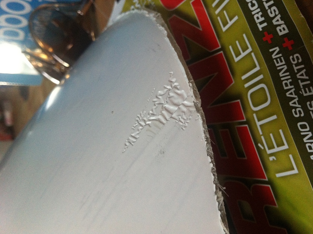

bon bah deuxième essai en version light à peu pret réussi...la souplesse voulu et le poids minime je l'ai...par contre j'ai des défauts sur le gel coat..
Pour moi,ce serait le manque d'épaisseur de gel coat ,j'ai bon ou pas du tout ? :roll:
Re: Mes débuts !
Vos défauts de gel-coat, on appelle ça des "fraises" dans le métier ; catalyseur mal mélangé comme principale cause en règle générale.

bon pour une dernière avant 2013,j'ai refait une pièce histoire de finir ma résine et voir si le défaut de "fraise" revenait avec plus de gel coat..
donc au lieu de mettre 100g de gel coat j'en ai mis 200,le résultat est le même donc 100g ça passait au final..je viens de sortir la pièce du moule et j'ai exactement le même défaut.
Après avoir bien regarder le moule on dirait qu'il y a une marque,comme si un produit a encrasser le moule,donc est ce que je peux nettoyer mon moule sans virer toute la cire avec de l'acétone ou autre produit peut être moins agressif?

Ah ! Vous avez peut-être accumulé des crasses en lustrant votre cire… pas facile à dire quand on n'est pas devant :oops:
Oui, vous pouvez nettoyer votre moule seulement à l'endroit sali. Vous grattez délicatement et vous re-cirez. Si vous devez passer par l'acétone, il faudra refaire votre cirage complet à cet endroit.

maxpistard a écrit :j'ai exactement le même défaut.
Ce défaut est TOUJOURS lié à une sous polymérisation du gel coat.
Il faudrait admettre que ce dépôt superficiel contienne un produit chimique capable de bloquer la réaction chimique du catalyseur dans le gel coat ????
Je n'ai pas d'idées à cette heure de ce dont il pourrait s'agir. :oops:
