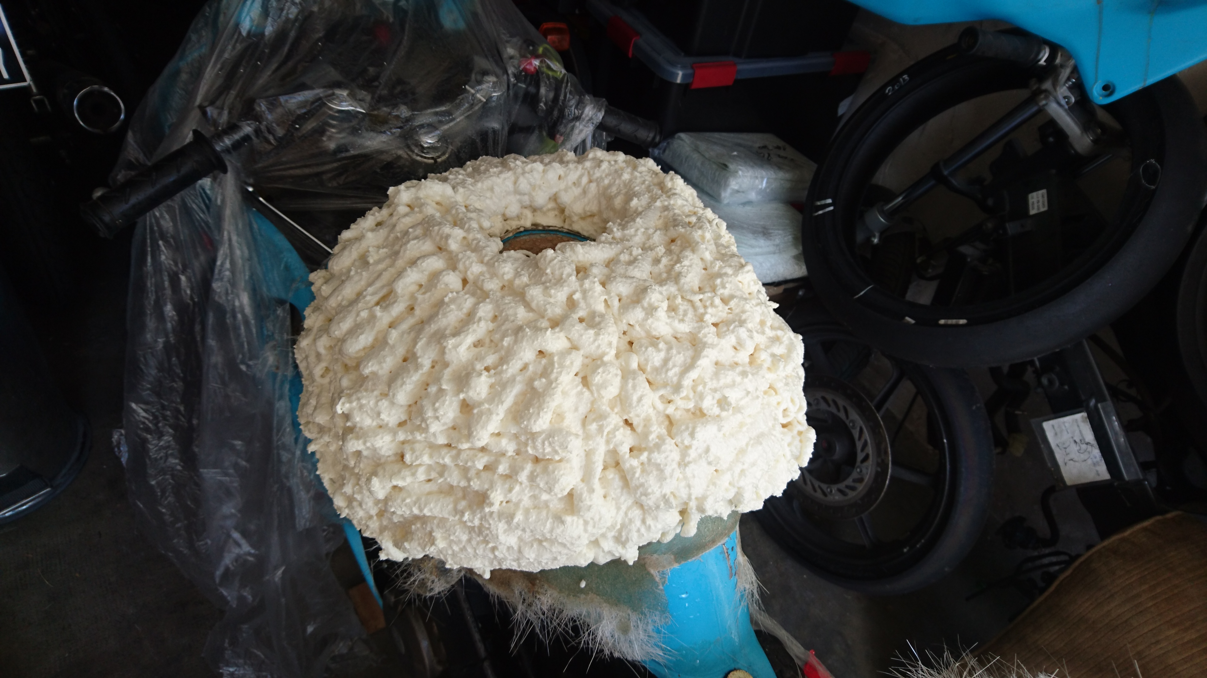

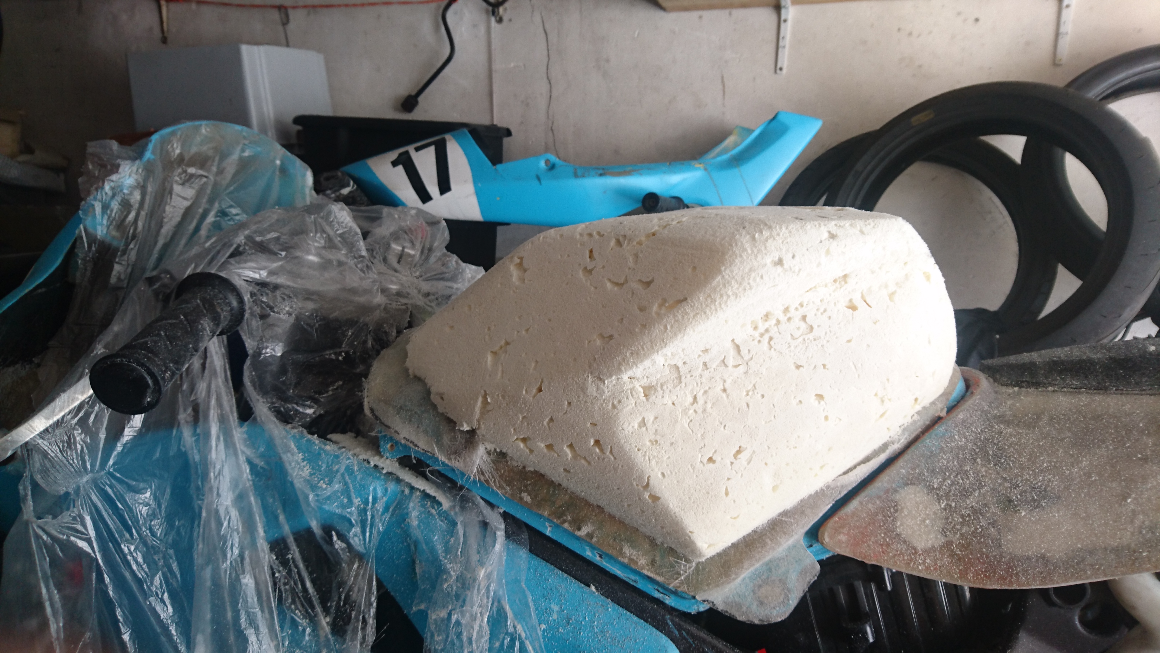

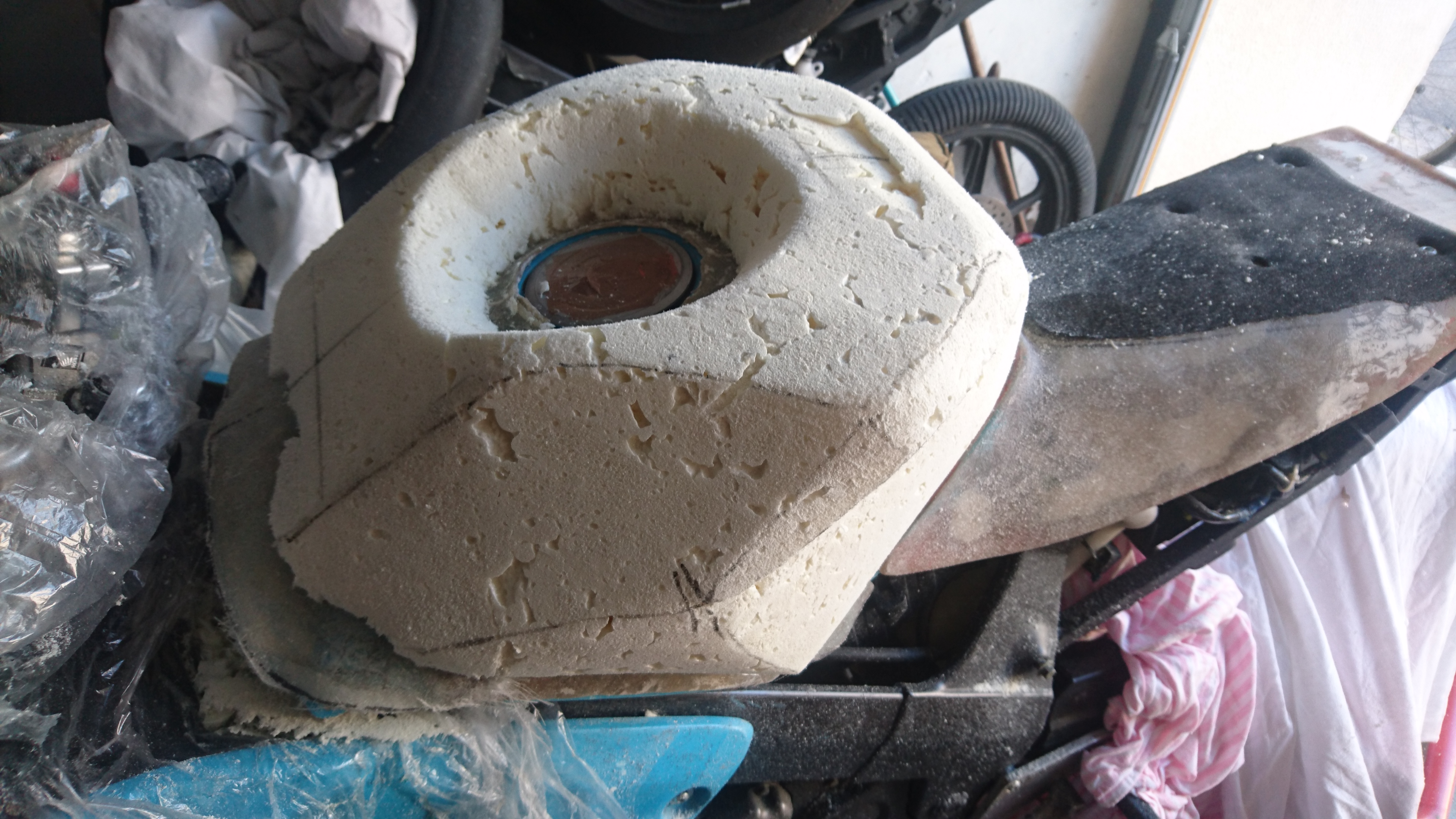

Bonjour!
J'ai bien avancé en 10 jours :!:
- Stratification du fond du sur-réservoir, sur du Tercanol appliqué direct sur le réservoir
- Application de la mousse PU mono-composant en 2 fois (8 cm d'épaisseur à certains endroits!)
- Taillage de la mousse (pas simple! Surtout la symétrie...)
J'ai pas de photo, mais j'ai bouché les trous présents dans la mousse avec de la mousse depuis.
Ensuite, application de scotch havane partout, TERCANOL, puis stratification.
Ma mousse PU étant attaquée par le styrène, je me dis que protéger le scotch avec du TERCANOL, ça peut pas faire de mal...
Pour l'échantillonnage, je voudrais que ça soit costaud, car en cas de chute les extrémités du réservoir vont toucher le sol je pense...
Que préconisez-vous? (Je pensais partir sur du mat 300 mais combien de couches?)

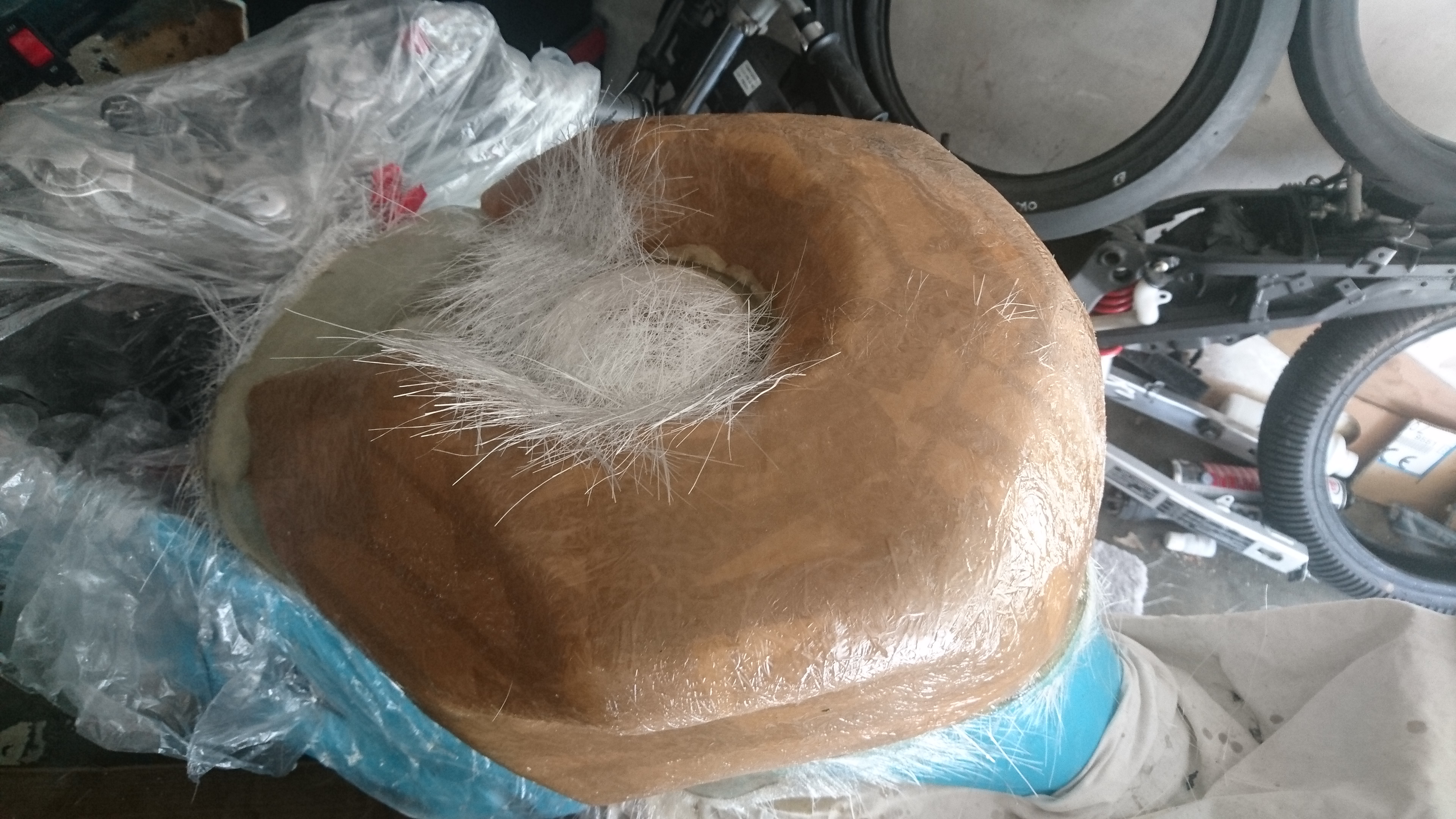

Camille
Messages : 129
Message non lu par Camille »

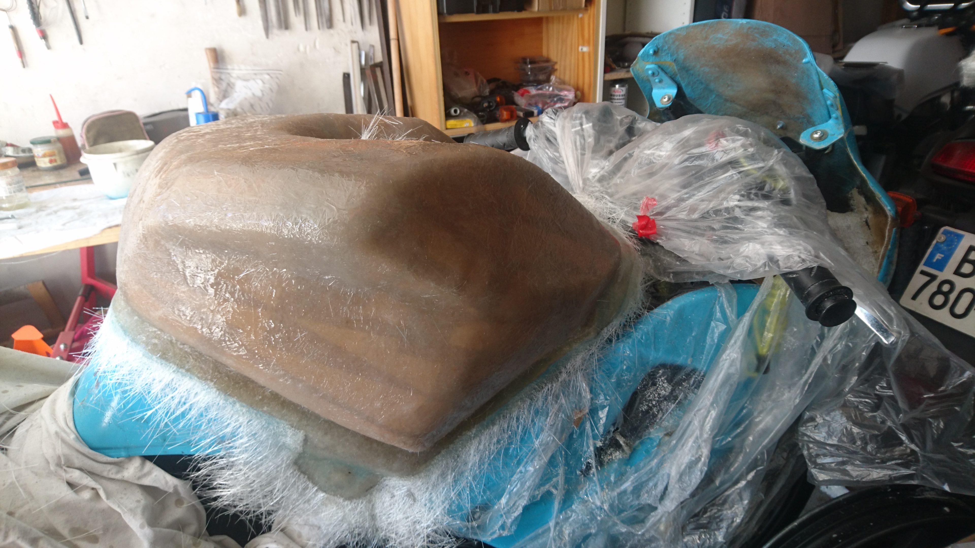

Voila 2 photos!
3 couches de mat 300, j'ai catalysé à 2% de petites quantités (200 à 300g) dans des pots différents. 22° dans le garage, ça me laissait environ 20 minutes avant le début du gel, fallait pas trainer mais je commence à m'habituer aux gestes :)
C'est magique la résine!
J'ai aussi stratifié des patchs de mat 300 sur les zones exposées en cas de chute, ça améliorera peut-être la résistance à l'abrasion ;)
Petites questions : je cherche à comparer un tirage (3x mat 300) contre un tirage (1x mat 300 + 1x tissu ROVING 300 + 1x mat300)
(réf ROVING : https://www.boutique.resines-et-moulage ... 130-m.html)
- est-ce que le tirage avec ROVING donnera un tirage plus souple, et donc plus tolérant aux chutes?
- est-ce que le tirage avec ROVING impose de faire des découpes complexes dans mon tissu (pinces ou autre, comme avec du feutre)?
- et pour la résistance à l'abrasion, le tirage avec ROVING est-il meilleur que le tirage full mat 300?
Merci :)
