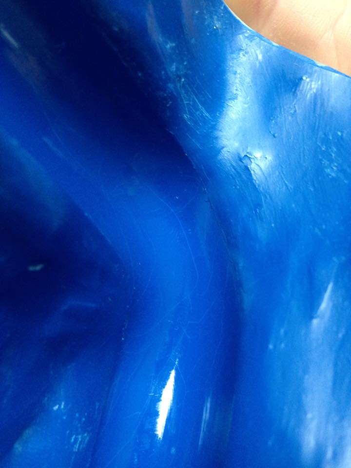

j'ai un problème sur un moule neuf que je viens de faire....
moule avec produit de moulage,résine moule tout en une fois ( épaisseur 1cm ) , je commences à le cirer et la je m'aperçois qu'il fissure de partout :!:
je n'ai pas tirer de pièces dedans rien...de quoi cela peut venir , vous avez une idée?
Re: Mes débuts !
Ah zut… une photo ça serait possible ?
Je pense à un mauvais dosage de catalyseur ou un gel-coat pas assez épais mais ça peut avoir d'autres causes ; vous l'avez mis devant une source de chaleur votre moule en cours de polymérisation ?

[img]
[/img]

appplication du gelcoat moule en deux fois , séchage toute la nuit , première peau en vinylester avec un mat 300 , et résine moule par la suite....ce qui est étrange c'est que, quand j'ai démoulé la pièce du moule , l'aspect était parfait...c'est que la ..quelques jours après ( au moins une bonne semaine ) que j'ai vu qu'il avait fissuré... pas exposer a une source de chaleur..plutot le contraire meme ( 10degrès dans le garage )
Re: Mes débuts !
Il y a des erreurs dans votre application ; il semble que vous n'avez pas mis assez de gel-coat, combien de gr/m2 avez-vous appliqué ?
Ensuite on ne fait pas du polyester derrière une vynylester.
Mais vous dire quel élément a provoqué les fissures, je ne vois pas :oops: je demande à quelqu'un de la Boutique de venir voir s'il peut vous donner une indication.
