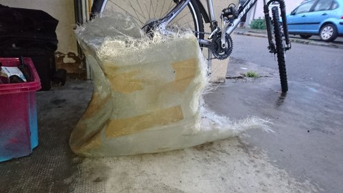

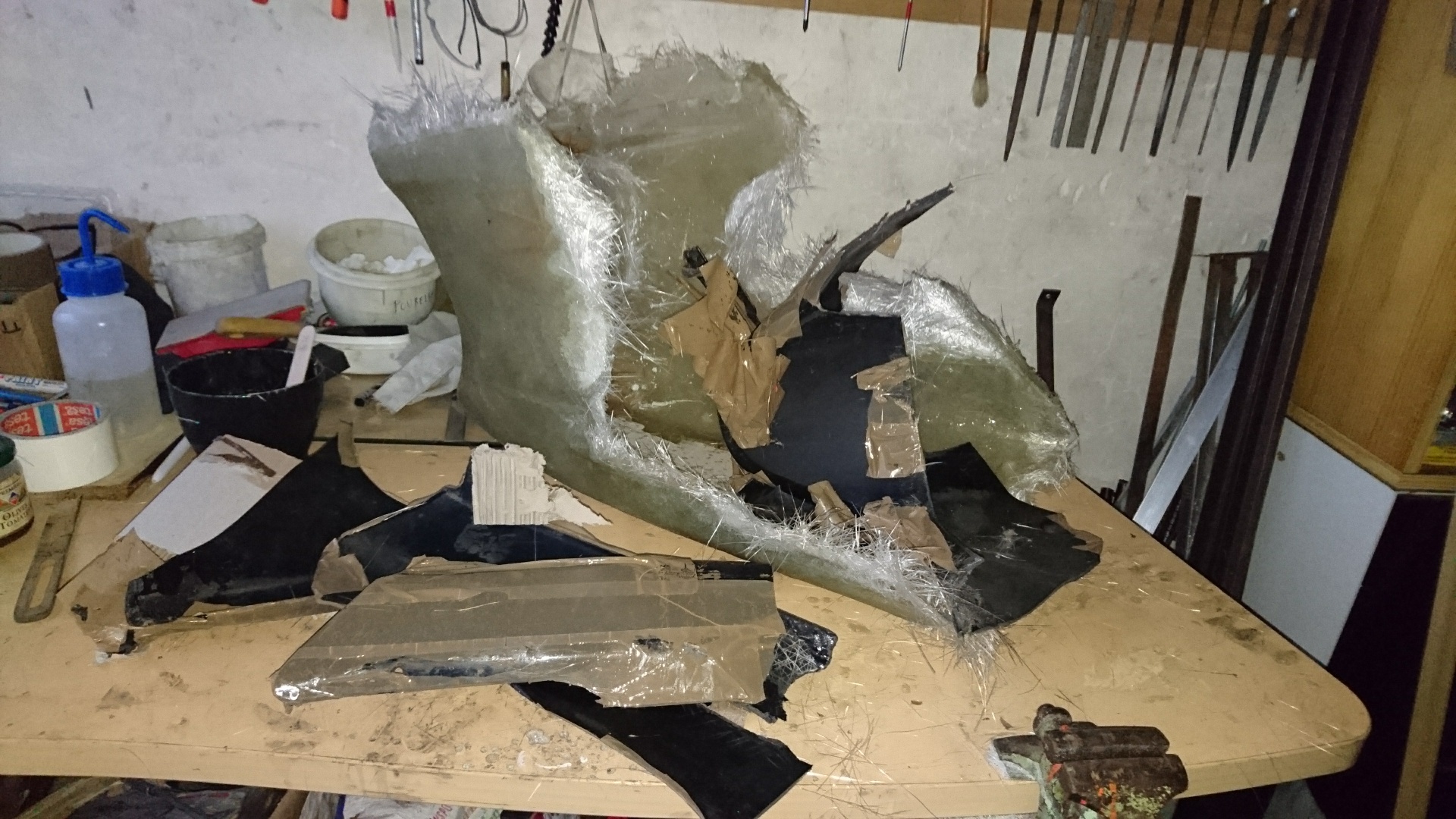

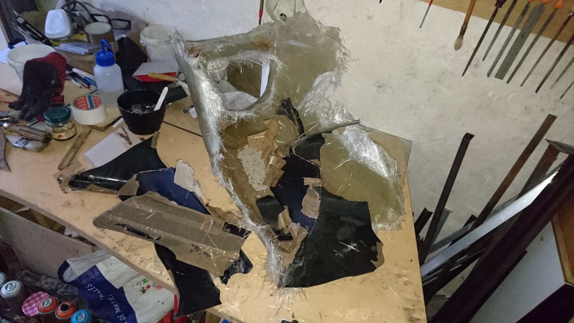

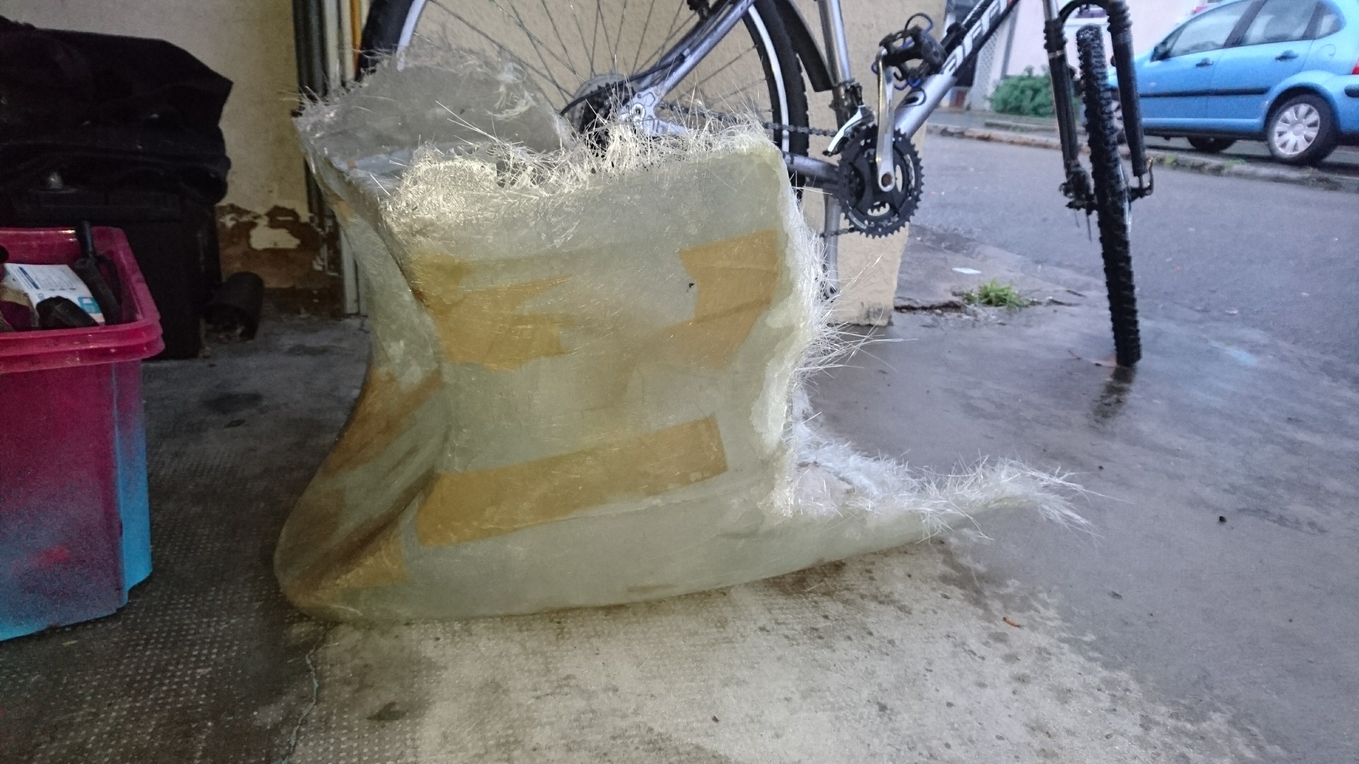

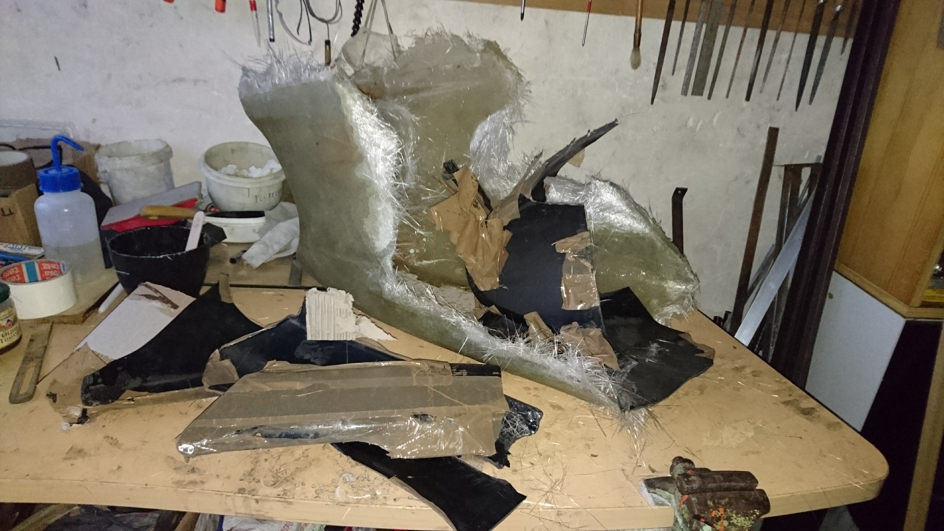

Bonjour :)
Bon, le démoulage a été un véritable massacre, j'ai du exploser mon sabot d'origine pour démouler, :oops: :cry:
Ce n'est pas trop grave car il était déjà mort (fissuré, rayé, recollé bref), mais bon...je n'avais pas vu de contre-dépouille mais malgré tout c'était impossible à démouler. Peut-être que la forme du sabot est trop complexe pour sortir d'un seul tenant :?:
Faut dire qu'utiliser du scotch d'emballage a aussi ses limites en termes de démoulant :roll: enfin j'imagine...
Petite question : existe-t-il une technique sioux pour faire un tirage sur mannequin lorsque celui-ci possède une forme complexe et/ou des contre-dépouilles? Je pensais à faire un tirage en plusieurs morceaux, de la même manière qu'on fait un moule avec plusieurs plans de joints quand on fait la totale (moulage sur un master etc)...
Messages : 10045
Avoir des ennuis quand on n'utilise pas de démoulant et qu'il y a des contre-dépouilles, c'est normal. On n'a jamais dit que le scotch d'emballage était démoulant, on a dit qu'il facilite ; en l'occurrence, il suffisait de tartiner comme il faut du Tercanol sur votre modèle au lieu de faire une momie de scotch… mais voilà, vous faites d'abord et vous demandez après :P
Vous avez répondu vous-même à votre question : lorsqu'il y a contre-dépouilles sur un maître-modèle, c'est obligatoirement moule à pièces ; sur mannequin cela n'existe pas puisqu'on fabrique le mannequin en fonction de ses formes finales, c'est-à-dire que c'est le mannequin qui est à pièces, il se démonte à l'intérieur de la pièce tirée.

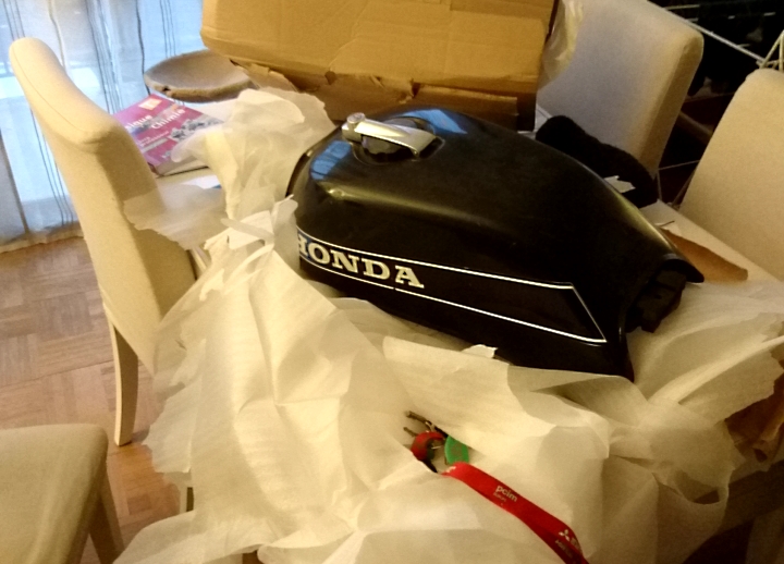

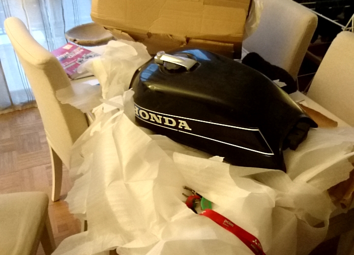

Alors autrement j'ai suivi vos conseils et j'ai acheté un réservoir d'occasion :!: Pour moins de 30€, bon il est poqué et la peinture pas belle mais j'ai tout ce qu'il faut pour le refaire avec vos supers produits! Et surtout il n'est pas rouillé.
Mastic epoxy pour le poc et zou! Problème il fait trop froid en ce moment...
- soit je le fais chez moi au chaud (mais bon c'est hyper toxique alors j'hésite beaucoup)
- soit j'attends 3 mois voire 4 ... :roll:
