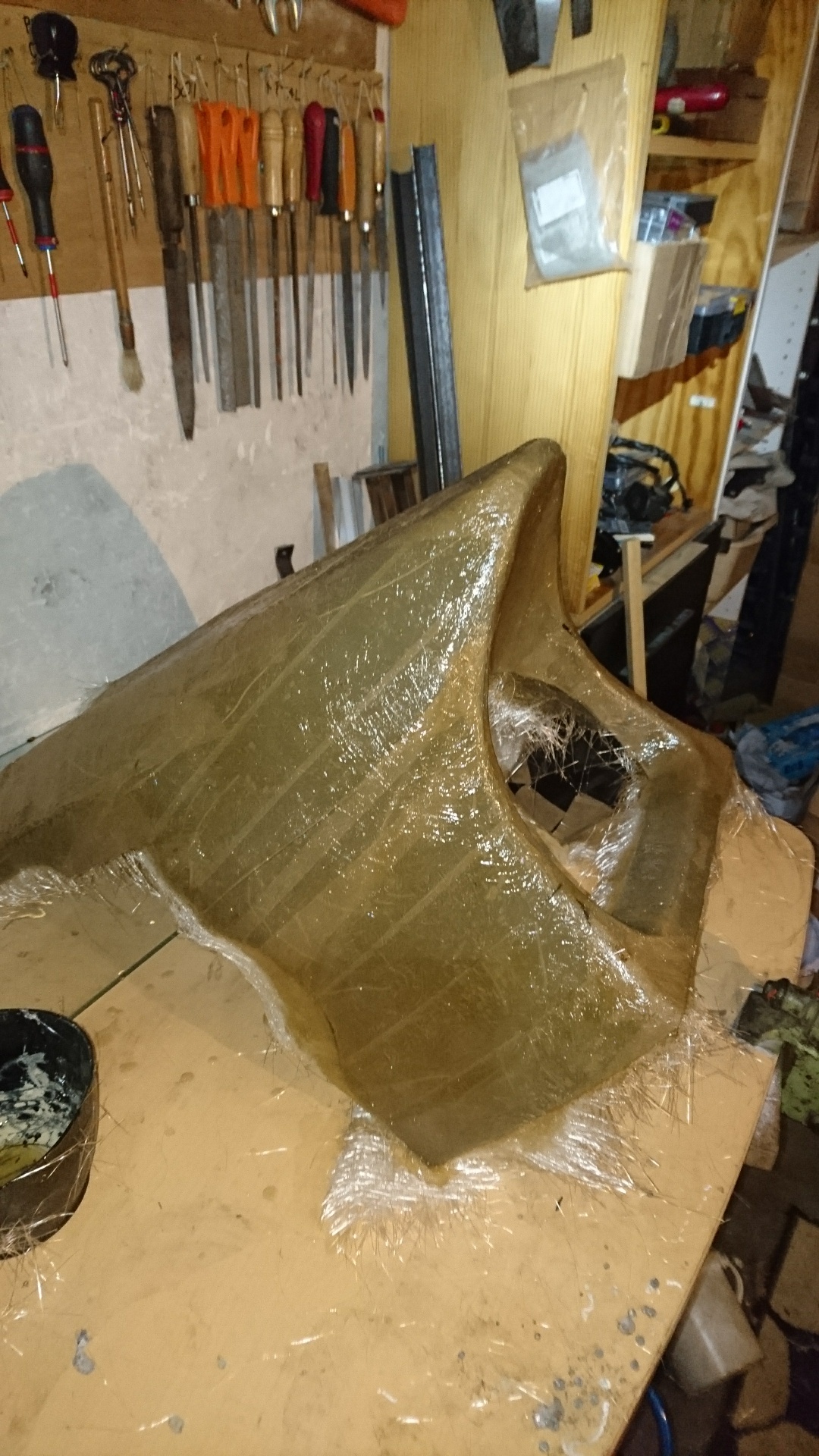

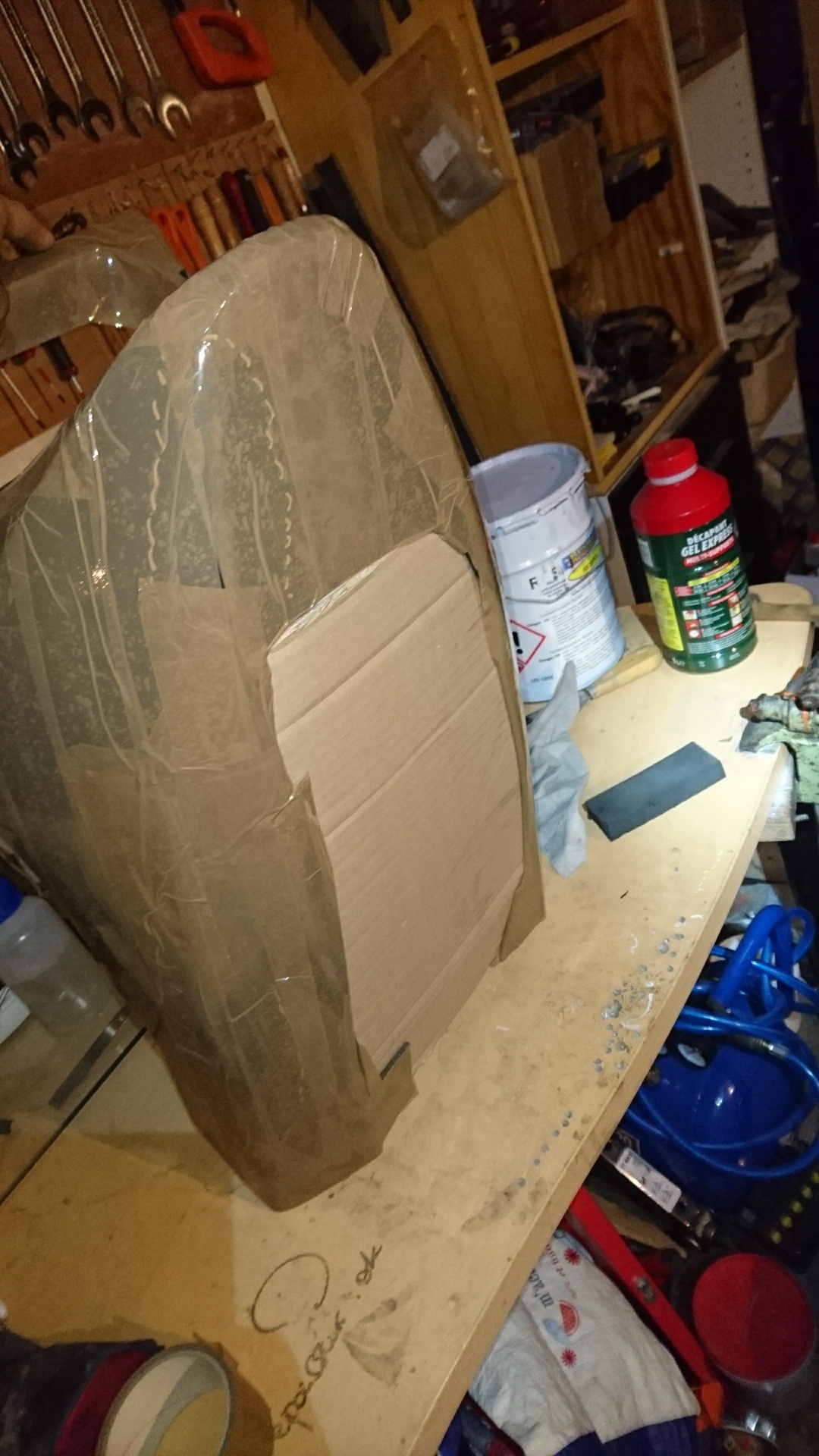

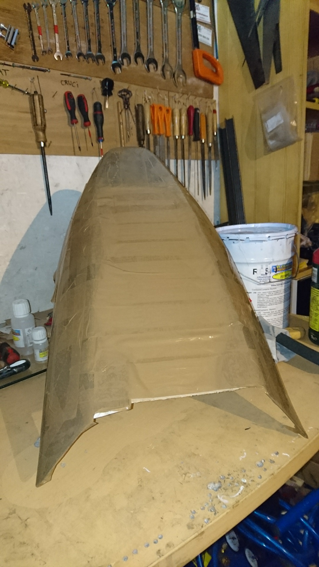

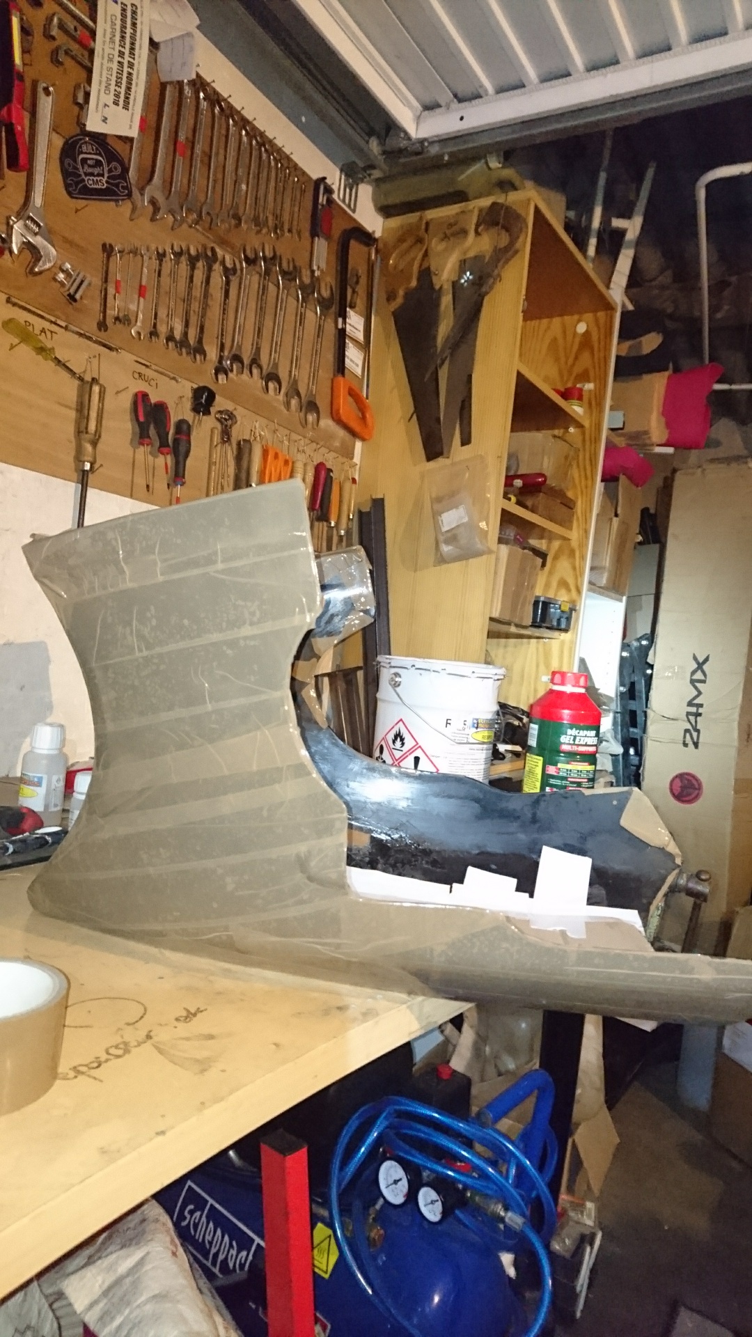

Mais je revenais sur le forum pour des questions de stratification :!: J'ai voulu me fabriquer un sabot pour ma GPZ 500 à partir du sabot d'origine (en ABS, il est tout abimé), en moulant par dessus. Je me suis donc servi du sabot d'origine comme mannequin du coup si je me trompe pas.
Vu la forme de la pièce, je me dis que ça démoulerait tout seul sans faire le tirage en plusieurs morceaux. Pari risqué? Je ne sais pas... :mrgreen:
J'ai stratifié 2 mat 450 (pas évident le 450 mais j'en ai encore beaucoup à utiliser...alors faut y aller!).
Je ne vous cache pas que la température était très très très très loin d'être idéale (<10° : je sais qu'il faut pas mais c'est une pièce qui ne subit aucune contrainte quasiment donc pas de risques) mais comme j'avais un fond de vieille résine à finir je me suis dit qu'au pire c'était pas grave si ça foirait ;)
C'est un peu un test ce sabot! Je sais bien que mon stratifié sera tout pourri niveau résistance à cause des conditions de polymérisation, mais bon pour un sabot...

Quelques questions :
- comment faire pour que ça ne pue pas le styrène dans le local où on stocke sa résine? Je la mets à la cave, c'est ventilé, pas de risques, mais bon ça sent un peu et pourtant le pot est super bien fermé...Transvaser la résine dans un autre récipient + étanche c'est une bonne idée?
- quand on stratifie une pièce un peu grande, mieux vaut débuller petit à petit les morceaux de mat qu'on pose, ou bien poser tous les mats, imbiber de résine au pinceau partout, puis seulement débuller partout?
- comment faire prendre un angle de 90° à un bout de mat 450 :?:
