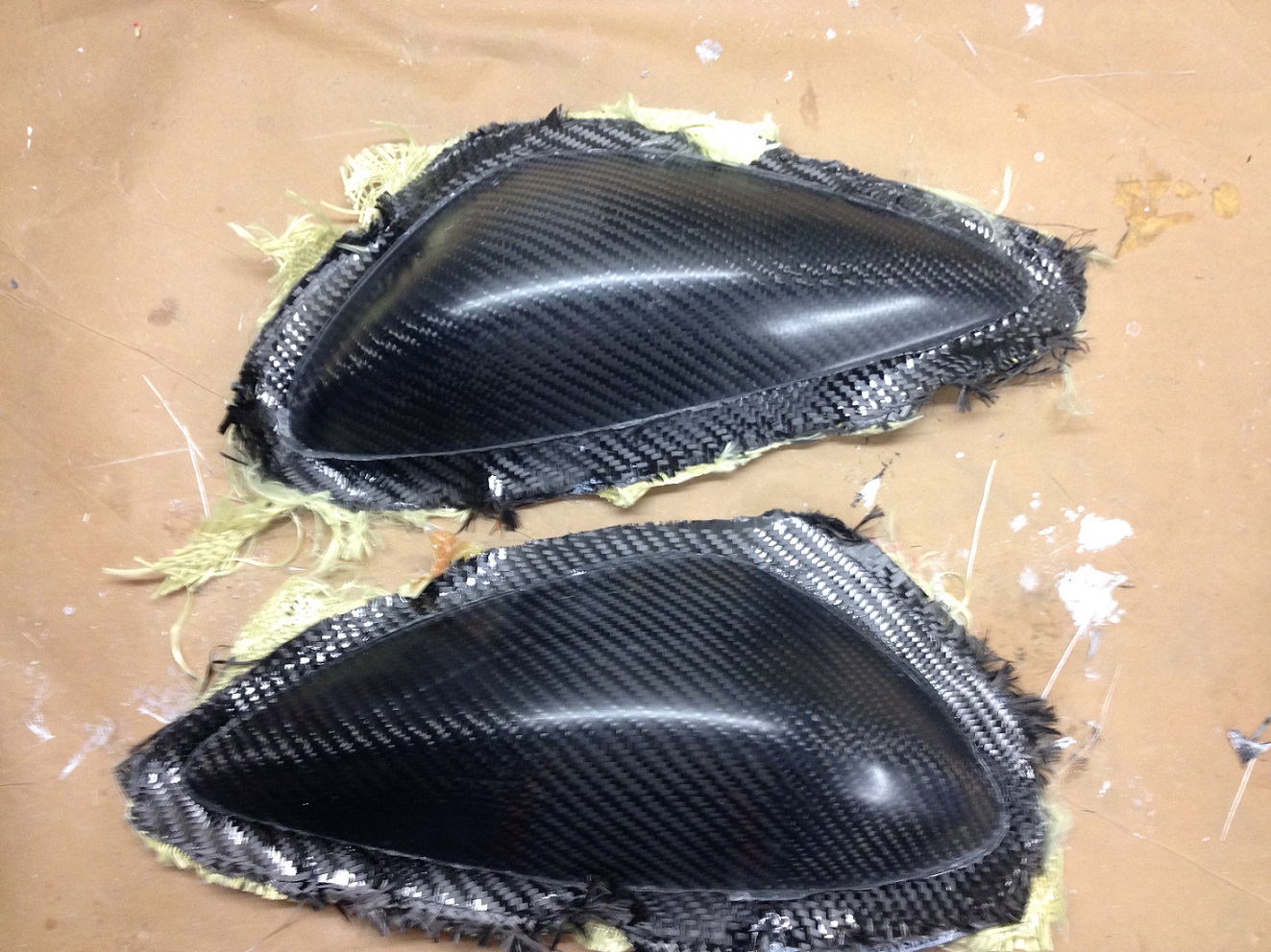

essai du soir ..
Modifié en dernier par maxpistard le dim. 16 févr. 2014 11:14, modifié 1 fois.
Messages : 10078
Re: Mes débuts !
Ça a l'air bien cet essai du soir mais vous allez vous faire secouer par l'admin :mrgreen: reprenez votre post ci dessus et hébergez l'image avec la méthode du forum sinon elle va disparaitre et le fil de discussion sera plus compliqué à comprendre pour les gens qui viennent se renseigner.

Messages : 10078
Re: Mes débuts !
Merci, de plus la photo est plus grande, on y voit mieux… et vous vous plaigniez des bulles de surfaces ? Vous êtes difficiles :lol: D'après la photo, ponçage fin à sec puis très fin à l'eau et vernis PU bi-composant, vous aurez une pièce de concours :)
Au pire, une couche de résine puis ponçage très fin à l'eau avant le vernis.
Et puis tout dépend de l'aspect que vous voulez avoir. Pour un effet de profondeur, il faut plusieurs couches de finition.

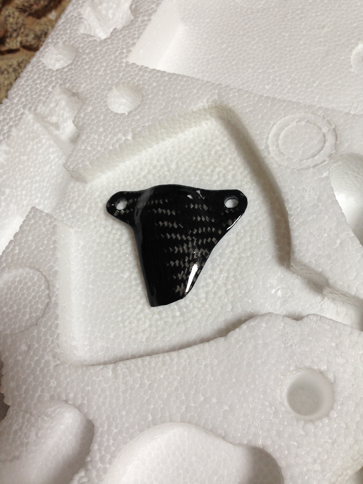

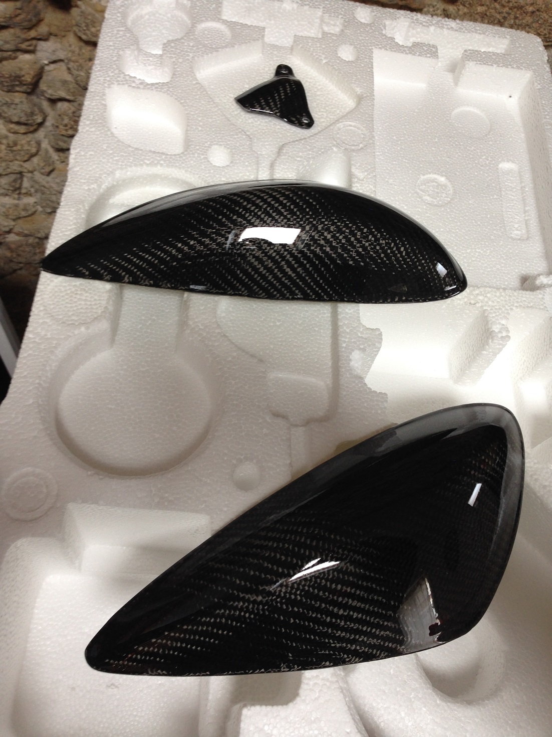

résultat final ;)
ponçage à sec + à l'eau après deux glaçages et vernis :D
Messages : 10078
Re: Mes débuts !
Et voilà ! Bravo :D
