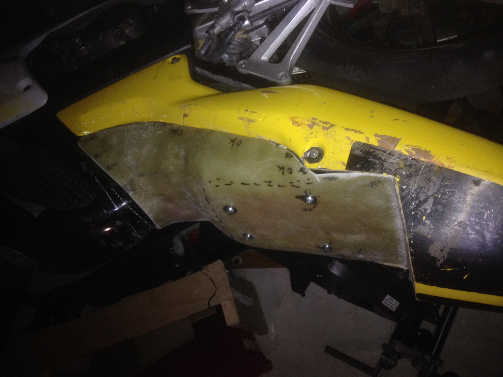

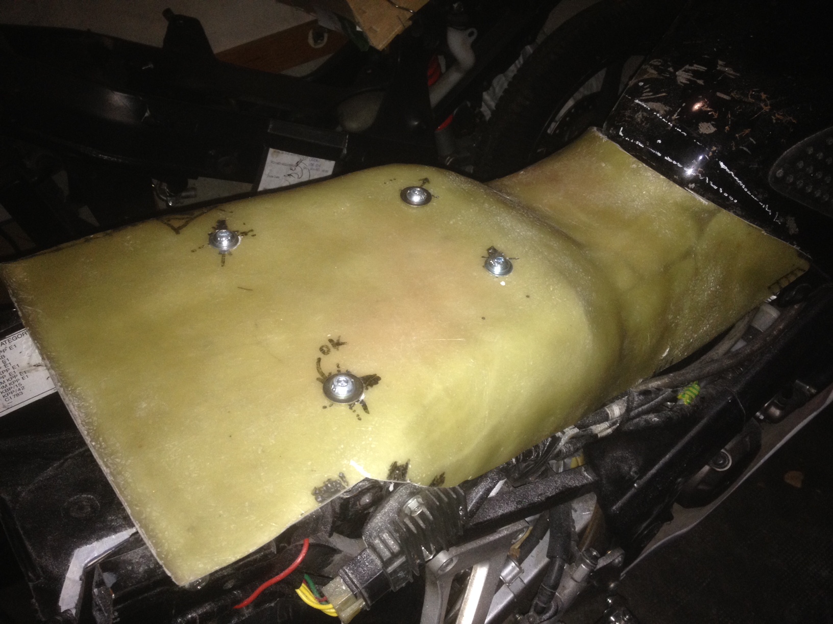

Voila quelques photos :
Petite question : l'état de surface est pas terrible (on sent le fibres en passant le doigt, normal vu que j'ai pas fait de moule :lol: ), je peux poncer, dégraisser, puis passer du mastic FACILITY direct ?
Autre question : je me rend compte que quand j'ai préparé mes quantités de résine les unes après les autres (400g, puis encore 400g puis encore 400g etc), je faisais tout dans le même pot...j'ai donc mélangé de la résine catalysée en fin de vie (qui allait bientôt durcir), avec de la résine fraichement polymérisée...ça pose problème l'imagine?
Messages : 10023
Camille a écrit : lun. 1 oct. 2018 13:20
Vous allez y poser une mousse sur votre fond de selle j'imagine alors ne cherchez pas à rajouter du poids, un coup de ponçage suffira pour résorber les trucs qui grattent.
Si vous voulez absolument que ça soit nickel, c'est bien le Facility qu'il faut utiliser.
Camille a écrit : lun. 1 oct. 2018 13:20Autre question : je me rend compte que quand j'ai préparé mes quantités de résine les unes après les autres (400g, puis encore 400g puis encore 400g etc), je faisais tout dans le même pot...j'ai donc mélangé de la résine catalysée en fin de vie (qui allait bientôt durcir), avec de la résine fraichement polymérisée...ça pose problème l'imagine?
Vous avez fait ce qu'il ne faut jamais faire tout simplement :P
On utilise plusieurs pots dans lesquels on dose la résine puis on catalyse les pots les uns après les autres au fur et à mesure de l'avancement de la stratification.
C'est le métier qui rentre :mrgreen: en tout cas, c'est réussi au final.
