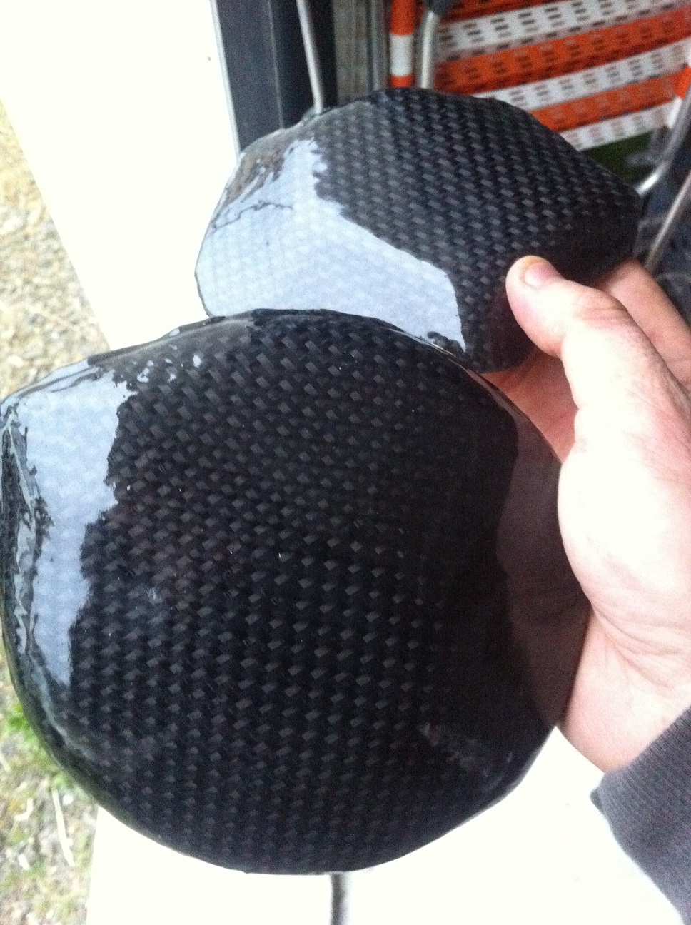

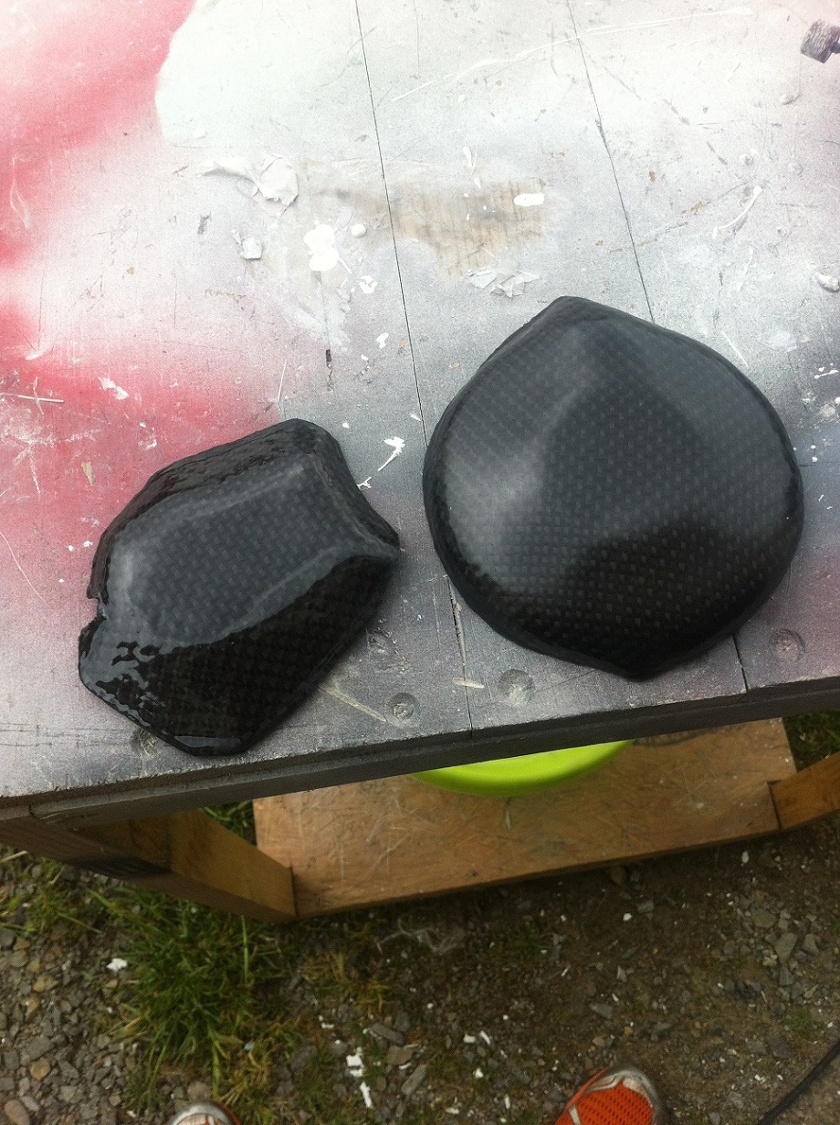

Permettez moi de douter un peu… un tout petit peu hein :P sur votre débullage, il ne devrait pas y avoir cet espèce de mille-feuille sur le plat du moule de votre deuxième photo. Bon, ça c'est pas bien grave.
Pour votre "biscornu" qui ne l'est pas tant que ça d'après la photo, il faut utiliser du mat fin, du 100-100 décitex pour bien le faire épouser la forme si vous avez des difficultés avec du plus lourd.
Il faut aussi débuller de l'extérieur du moule vers l'intérieur avec ce genre de forme.

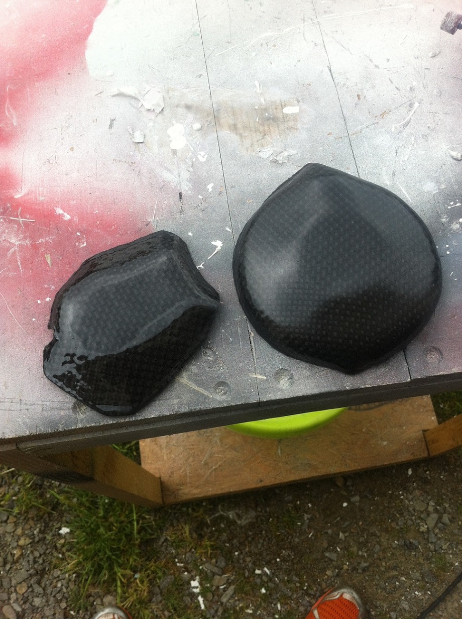

voila mes premiers essais en protection moteur,6 couches de kevlar et 2 de carbone pour la finition,fait au contact, un peu galérer sur les formes mais ca l'a fait quand même!
il me reste encore un glacage a faire afin de virer le reste des bulles
