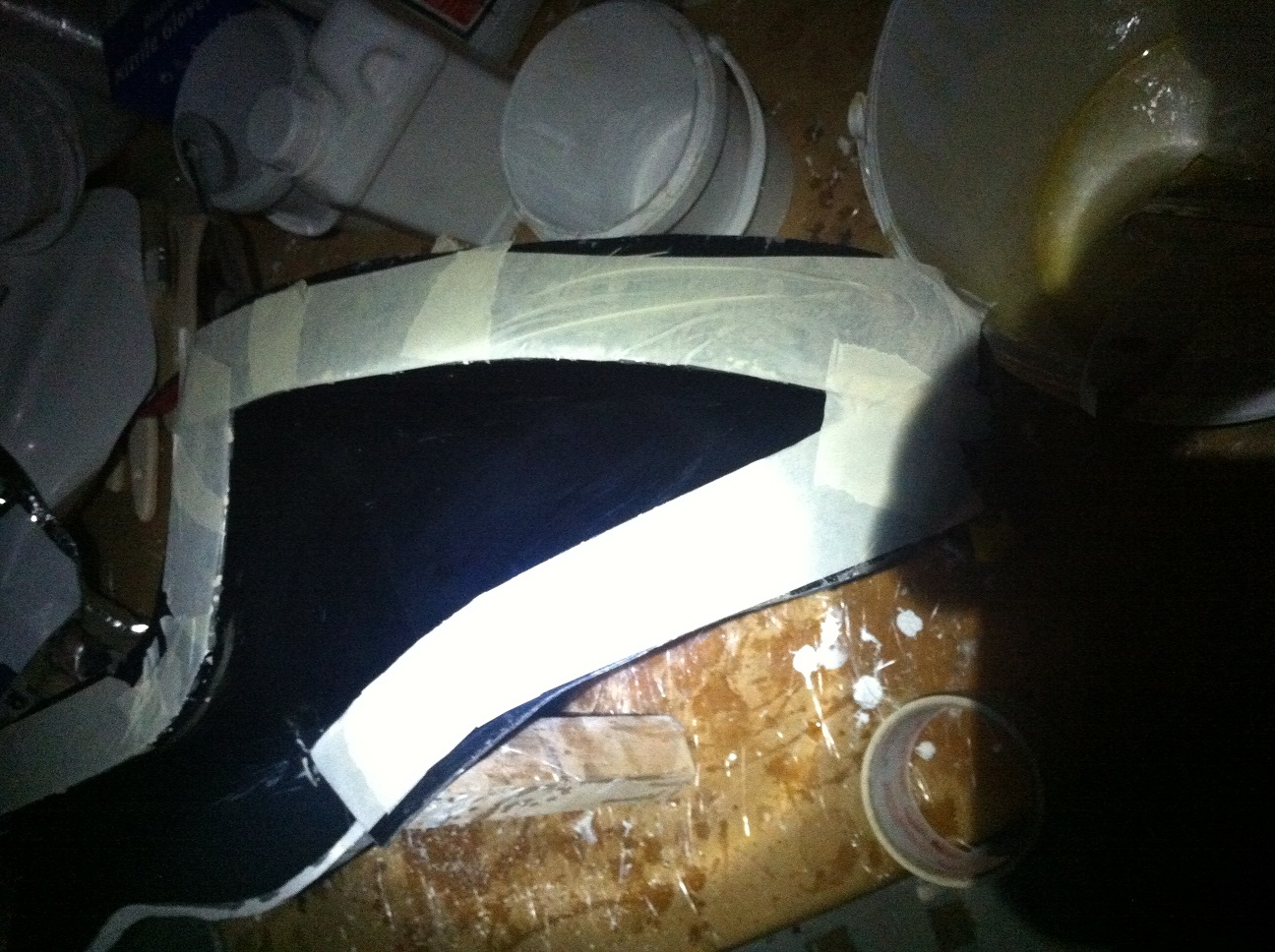

pour protéger les plans de joint,vous mettez du scotch pour carton ou quelque chose de plus spécifique?
Messages : 10078
Re: Mes débuts !
Du scotch à maroufler, celui qui est utilisé par les carrossiers pour isoler des endroits à ne pas peindre.

Re: Mes débuts !
comme ça ?
y'a t'il une solution pour ne pas avoir de rebord (gel coat qui s'infiltre entre les deux moules) au niveau des plans de joints ?
Messages : 10078
Re: Mes débuts !
Oui, si ce sont vos plans de joints que vous avez habillé au scotch ; normalement les plans de joint sont perpendiculaires à la partie moulée aussi je suis un peu dubitative à la vue de votre photo :oops:
Re: Mes débuts !
Je pense que c'est la photo qui aplatit....et que la partie non marouflée est bien en creux.

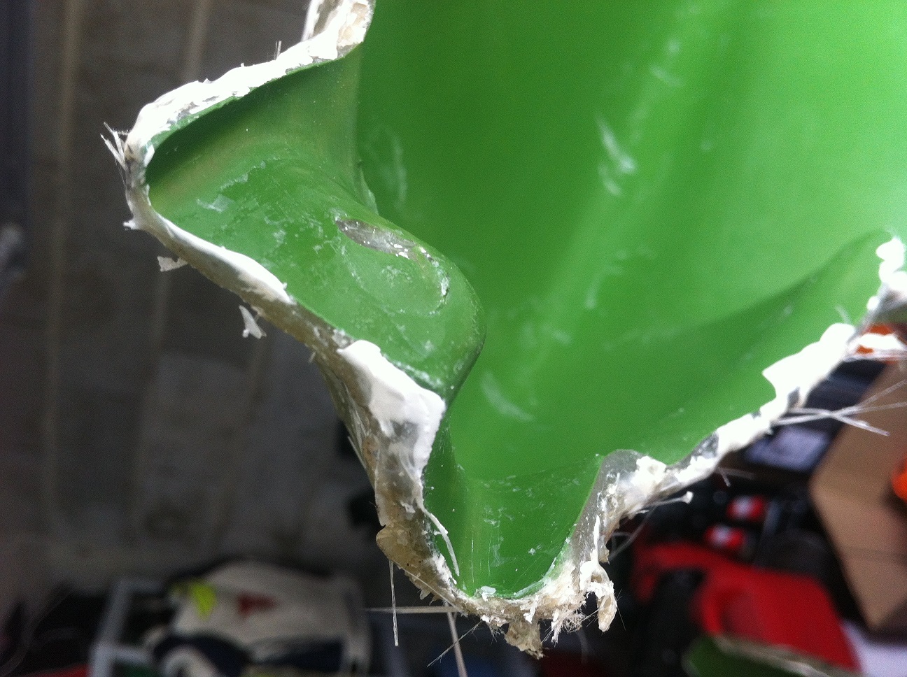

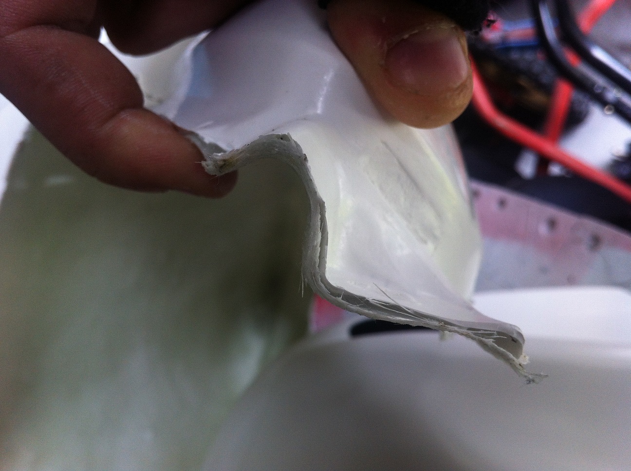

Bonjour,voici le soucis du jour !
sur certaines pièces à cet endroit précis...je n'arrives pas à laisser la résine bien collée au gel coat...je débulles bien entre mes couches,je découpes au plus prêt afin que le tissu à l'extérieur du moule ne vienne pas soulever le reste en pendant dans le vide et pourtant ca me fait ca...la forme est assez biscornue,avez vous une solution svp?
