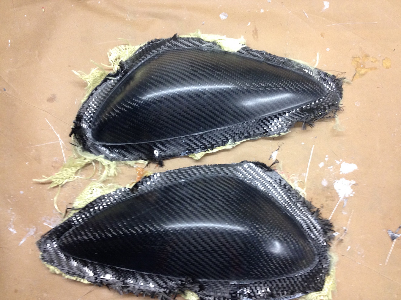

c'est le soucis quand tu fais moule/contre moule ... quand je le fais je stop dès que je vois que ca pousse la résine sur l'extérieur sinon ca marque effectivement :?

seul reproche que je me fait :oops: ,c'est que j'ai un peu trop presser du coup sa se voie un peu sur la protection :cry: :cry:
Vous faites un moule et contre-moule rapido vite fait il est logique d'avoir des défauts, il faudra donc faire des finitions ; vous allez y perdre un peu de temps mais faire un moule et contre-moule dans les règles de l'art serait plus long et plus coûteux : Il faudrait avoir un entrefer parfait pour faire le contre-moule et fabriquer un système de sauterelles pour fermer les deux parties de moule, pas simple, long et plus onéreux.

oui mais un résultat sympa au final comme tu dis Isatis ;)
sortie de moule par exemple
Messages : 10045
Re: réparation piéces carbone ducati performance
Si vous avez régulièrement l'usage du moule ou que vous vendez assez cher les pièces, c'est effectivement du bon boulot :D

top tes protections!! :mrgreen:
premier glaçage, :mrgreen:
Messages : 1213
bonus, :lol: :lol:
Messages : 1213
fini :mrgreen: :mrgreen:

Bravo ! Ça m'a l'air au poil :D si vous avez un jour la photo de la bécane remontée et que vous avez le temps de la poster…
