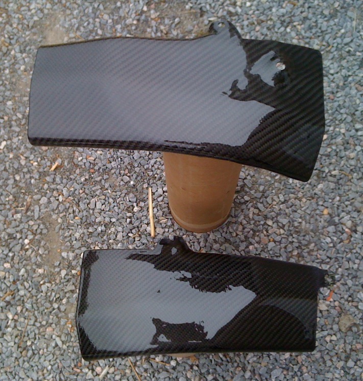

Voilà, quelques pièces sont terminées:
les protèges cadre
les protèges cadre

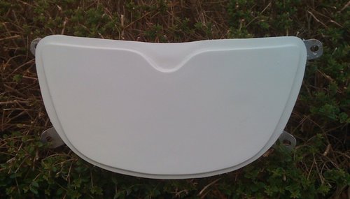

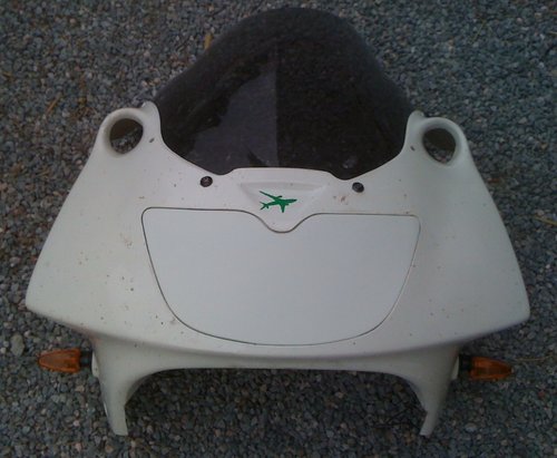

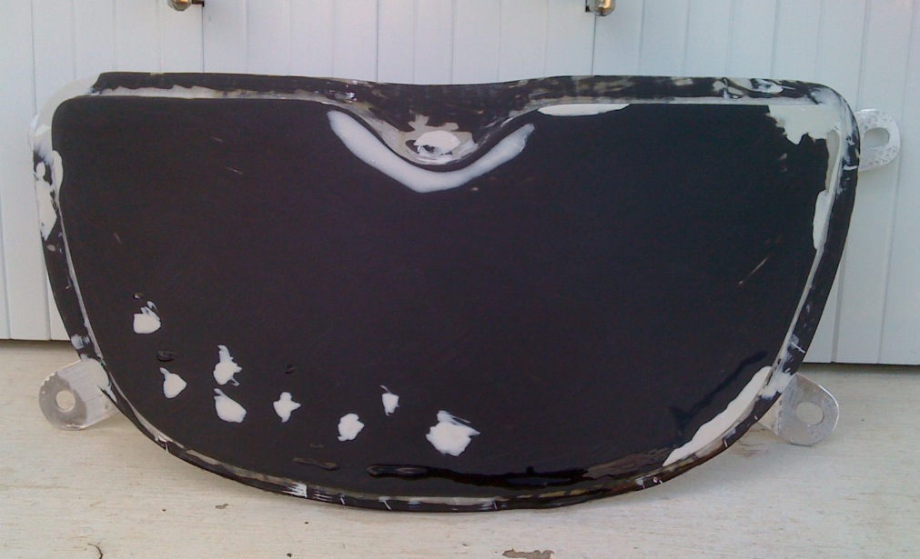

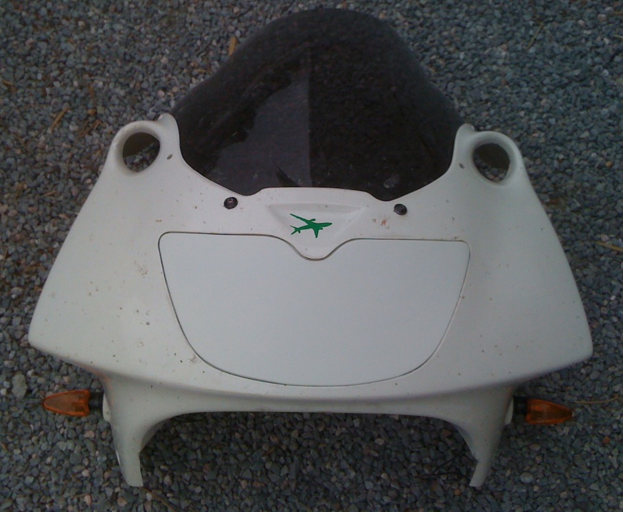

plaque de remplacement du phare
Les protèges cadre n'ont pas été vernis car la couche de résine (glaçage) à suffit pour avoir un joli aspect lisse et brillant !!! Je dois finalement m'amélioré !!
